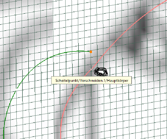

in der 20.42 minute kann ich den punkt nicht anwählen woran liegt das habe das mitdem verschneiden genau so gemach
LINK:
https://www.youtube.com/watch?v=d5H8YPZMG-M
danke schonmal

Zeig mal ein Screenshot.
PS: Welches Release verwendet du? (Systeminfo ergänzen)

ich hab das Video nicht angeschaut, aber kann es evtl. sein, dass das Verschneiden nicht einen sondern zwei oder mehr Schnittpunkte erzeugt?
Falls dem so ist, müsstest Du erst eine Operation "Nahe" einfügen, um nur einen Punkt zu erzeugen.
Martin
