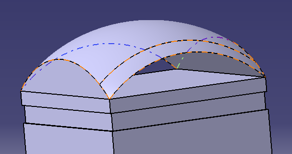

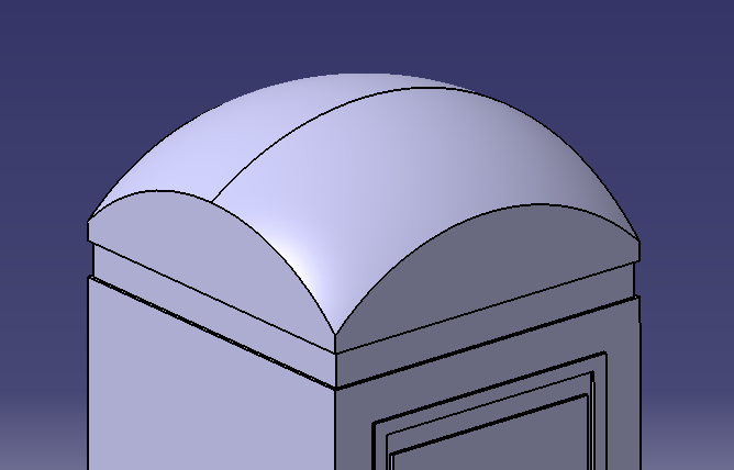

ich möchte auf meine englische Telephonzelle die übliche Kuppel setzten Bild 2.
Bild 1 seht ihr links und hinten rechts die Fläche und in der Mitte die Leitkurve.
Wenn ich dann aber Volumenkörper mit Mehrfachschnitten auswähle, dann die Linke Fläche und dann die hintere und bei der vorderen denPfeil umdrehe und dann noch die Leitkurve in der Mitte auswähle entsteht Bild 2. Die form ist die richtige nur was mich stört hinten links und vorne rechts ist es offen und es ist nur eine Fläche geworden und kein Volumenkörper.
Was muss ich anders machen
Danke im Voraus
Alexander

Ein Volumenkörper aus Mehrfachschnitten ist nur geeignet wenn die Profile entlang einer Führungskurve liegen. (siehe auch Doku)
Du könntest zB:
- Volumenkörper Mehrfachschnitten verwenden aber nur ein die Halbe/Viertel-Kuppel generieren (nach spiegeln)
- falls die Kuppel rotationssymmetrisch ist, diese einfach als Welle (oder ggg besser als Nut) genieren

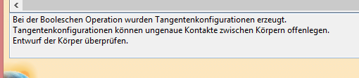

habe es mal ausprobiertfolgendes kam heraus
Siehe Bild 1-3
Bei bild 2 ist nur noch das rot umrundete das Problem ansonsten ist es super wie kann ich das lösen?

erstellt am: 05. Sep. 2015 13:42    Editieren oder löschen Sie diesen Beitrag!  <-- editieren / zitieren -->   Antwort mit Zitat in Fett Antwort mit kursivem Zitat    Unities abgeben: 1 Unity (wenig hilfreich, aber dennoch)2 Unities3 Unities4 Unities5 Unities6 Unities7 Unities8 Unities9 Unities10 Unities Nur für Alexandrov1999 10 Unities + Antwort hilfreich
Mach unten noch eine weiter Führungskurve hin.
Oder mach die Box größer und schneide dann die Kuppel zu (Fläche, oder Nut)

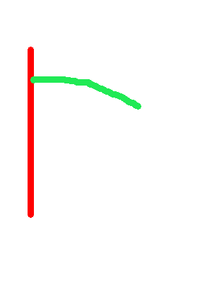

Wenn ich in der 1. leitkurve eine weitere Linie reinziehe dann heißt es sie sind nicht geschlossen

Ich hab es ja von Führungskurve.
Leitkurve gibt es nur eine. Diese gibt die Ausrichtung der Profile an. (bitte schau dir mal in der Doku die Unterschiede Führungskurve und Leitkurve an)

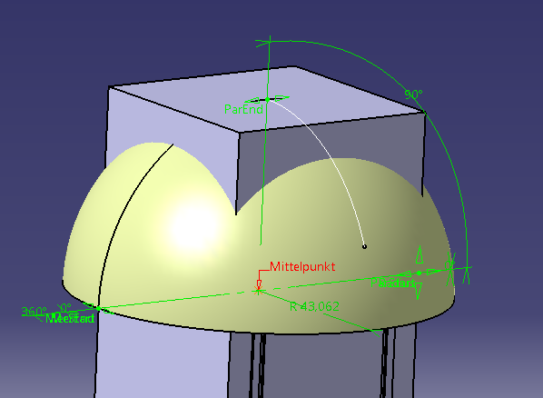

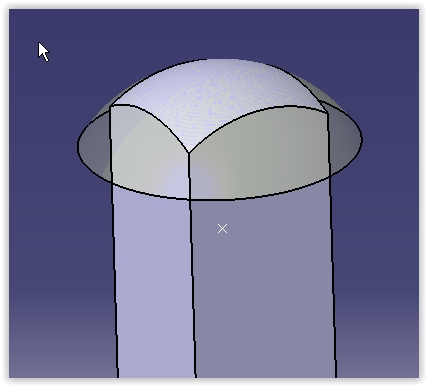

Zum Thema: Du überführst die geschlossene linke Kurve entlang der gewölbten Führungskurve
in die mittlere geschlossene Kurve und wunderst Dich jetzt, dass der Verlauf der geschlossenen
Kurven der Führungskurve folgt?
Catia tut genau das, was Du gesagt hast, dass es tun soll.
Kann es sein, dass es mit geschlossenen Kurven und Volumina nicht geht?
Ich kenne niemand, der mit Volumina arbeitet, dafür aber viele,
die hier mit Flächen ansetzen würden.
- Dach erzeugen
- Quader gegebenenfalls verlängern
- Quader an Dach splitten

Warum so viel Aufwand?
Das ist doch einfach nur eine Kugelkalotte oben drauf..
Entweder mit Flächen ne Kugel oder eine Rotation erstellen und Abschneiden.
Oder im Solid einen entsprechenden Roationskörper als Groove..

Du musst einfach nur eine Revolute-Surface machen (geht mit Skizze usw. ganz genauso wie ein Shaft im Part Design - in der Skizze brauchst Du eine Achse und einen Teilkreis, der auf einer Seite der Achse liegt und senkrecht auf ihr steht) und dann damit einen Split ('Saege' im Part Design).
In der Haelfte der Zeit, die ich hier texte, haette ich ein CATPart erstellt, aber der Rechner zuhause hat halt kein CATIA, da geht nur rumlabern

Nein, Du musst nur eine Skizze erstellen. Die muss ungefaehr so aussehen wie im Anhang. Das gruene soll kreisfoermig sein
Die rote Linie muss die Skizzenachse sein. Das ist eine Funktion in der Skizze - Strichpunktlinie. Anklicken, bestaetigen, fertig.
Wenn Du dann die Revolute-Surface anklickst mit dieser Skizze dann ist sofort alles klar. Nur die volle Umdrehung musst Du erst noch angeben, denn Revolute macht als Standard immer nur halbe Umdrehungen.

ich habs mit einer kugel gemacht ist das auch ok?

hat geklappt

Original erstellt von Alexandrov1999:
Teilkugel wie in Deinem Screenshot kommt natuerlich aufs selbe hinaus
