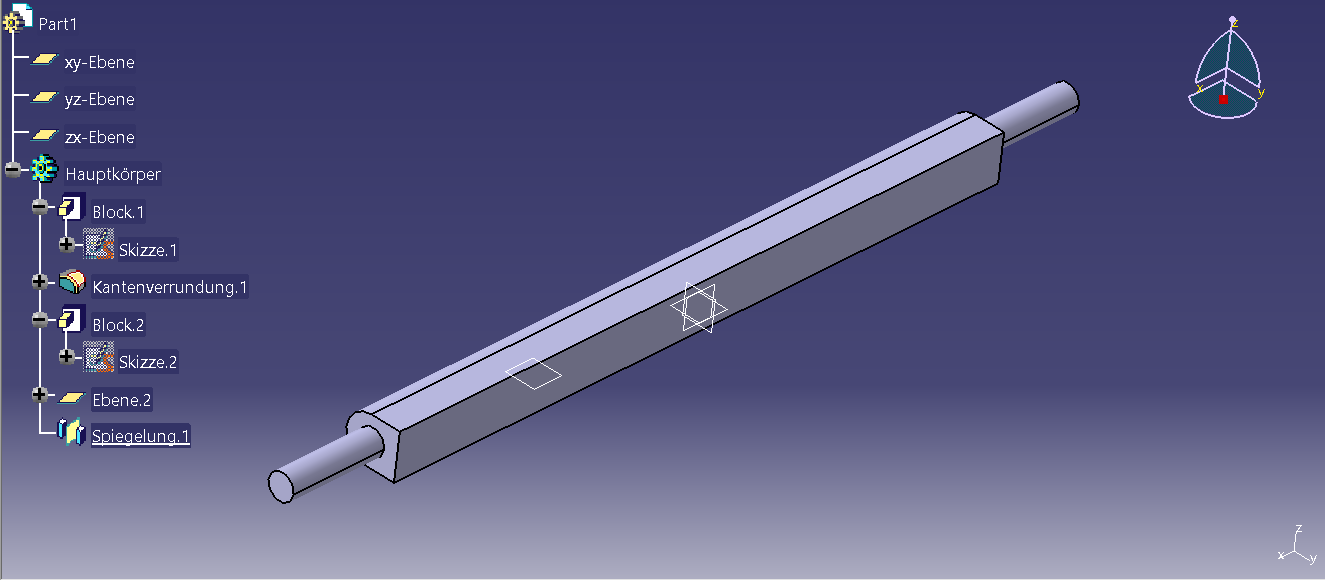

bin in einem Part und habe dort bereits 2 Blöcke erstellt. (Bild 1)
Dann möchte ich auf der Ebenen, die ich erzeugt habe eine Punkt bestimmen.

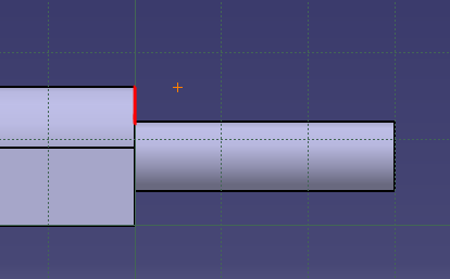

Wenn ich diesen dann mit der Knate (rot) bedingen will,
erscheint ein schwares "Durchfahrverbotsschild". (Bild 2)
Wo liegt das Problem?

Wieso das nun nicht geht, darueber kann ich im Moment nur spekulieren.
Allerdings ist das sowieso Murks auf die Solidkante zu bemassen.
Wenn Du das gescheit machen willst, dann erzeuge Dir eine Plane, der Pad wird dann 'up to plane' definiert, und in der fraglichen Skizze schneidest Du dann diese Plane auch hinein und bemasst auf diese Intersection.
Also: Plane als gemeinsames Elternelement sowohl fuer die Begrenzung des Pads als auch fuer diese naechste Skizze. Nicht Solid-Feature 2 als Kind von Solid-Feature 1. Das fuehrt hinterher irgendwann immer zu Aerger.
LG ... Wolfi
