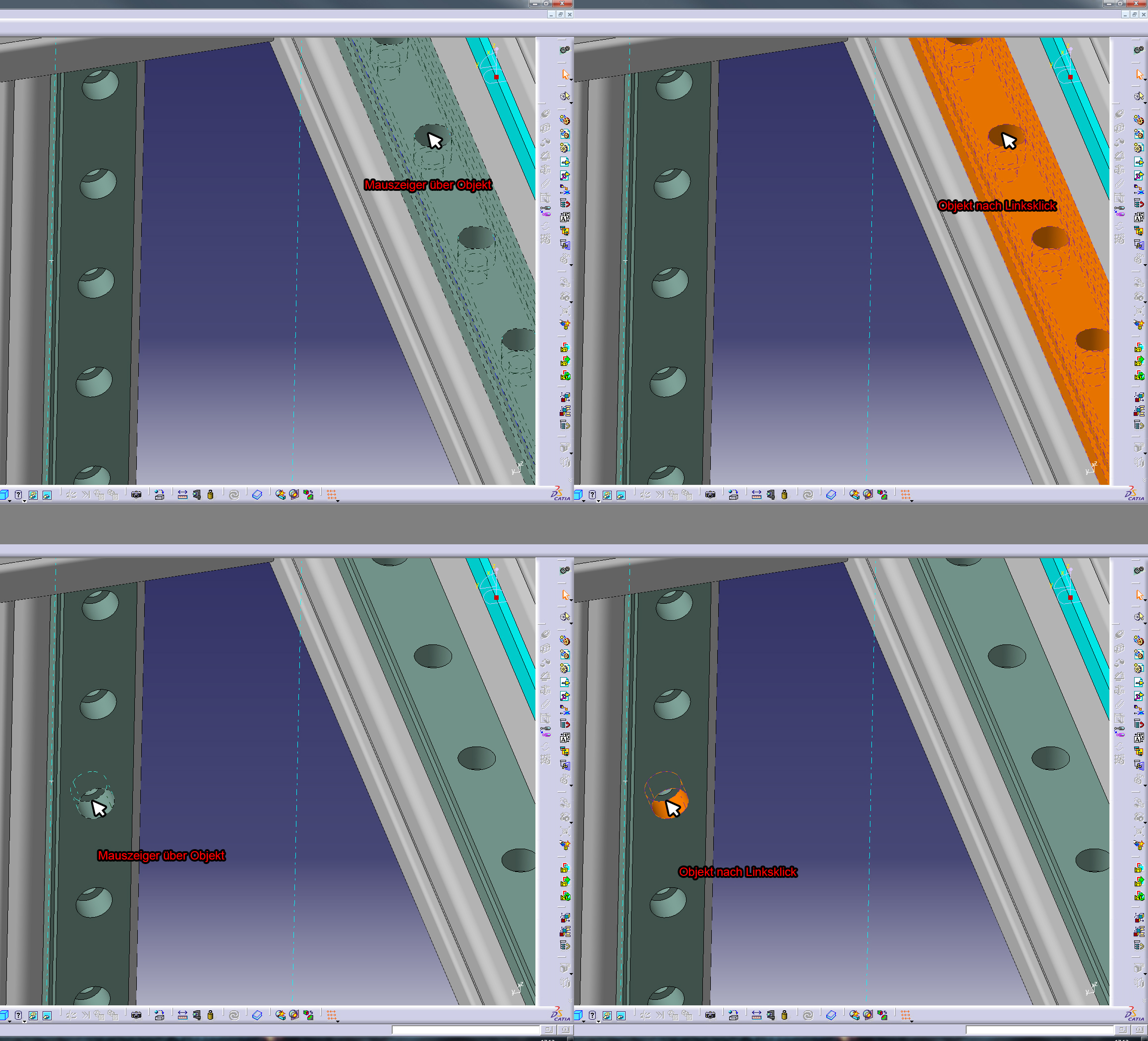

In einem von mir erstellten Product stellt sich folgendes Problem dar: Bei zwei Parts ist es mir nicht möglich einzelne Teilflächen oder Kanten mit der Maus zu Selektieren. Richtig erklären kann ich es nicht, deswegen habe ich das Problem mal als Bildfolge Dargestellt. Im Oberen Teil ist das Fehlerhafte Verhalten zu erkennen, im unteren Teil das von mir bekannte Verhalten.
Weiß jemand Rat?

Handelt es sich bei dem "Problem-Teil" um ein CATPart oder um was anderes (cgr, wrl, ...)?
Ist vielleicht der Cache-Mode aktiviert und das "Problem-Teil" nicht im Design-Mode?

die Problemteile sind CATParts. Ich konnte das Problem "lösen", indem ich die erstellende Geometrie erneut publiziert, und dann nach unten durchgereicht habe (Adaptermodell). Aber eine richtige Lösung des Problems stellt das für mich nicht dar, da ich nicht weiß warum der Fehler auftrat.
Falls jemand noch genaueres zu dem Thema weiß, wäre ich für eine Erleuchtung dankbar

Das Verhalten wuerde auch passen zu aktiviertem Schalter 'Product Selection'
