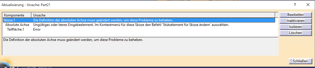

Ja habe es hinbekommen diese entsprechende Skizze zu erstellen.
Wenn ich aber nun versuche, die Skizze in einem neuen Part einzufügen um dort zu extrudieren, erscheint mir die folgende Fehlermeldung:

erstellt am: 24. Aug. 2015 11:31    Editieren oder löschen Sie diesen Beitrag!  <-- editieren / zitieren -->   Antwort mit Zitat in Fett Antwort mit kursivem Zitat    Unities abgeben: 1 Unity (wenig hilfreich, aber dennoch)2 Unities3 Unities4 Unities5 Unities6 Unities7 Unities8 Unities9 Unities10 Unities Nur für phyundtec 10 Unities + Antwort hilfreich
Du musst der Skizze mitteilen welchen Ursprung sie hat.
Heißt du must eine Plane oder eine Planare Fläche anwählen.
Gruß Uwe

Hat mittlerweile wunderbar funktioniert, danke euch.
