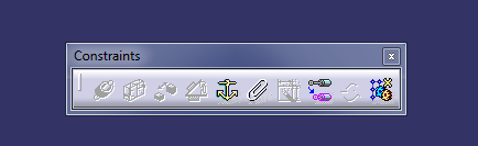

ich habe in CATIA  einen Prozess erstellt und darin 2 Produkte eingeladen. Nun möchte ich Produkt1 anhand einer Fläche von Produkt1 parallel zu einer Fläche von Produkt2 ausrichten.
Ich habe das vor ein paar Monaten schon einmal gemacht und es hat sehr gut funktioniert. Nun habe ich aber leider keinen Schimmer mehr, wie ich das angestellt habe... Meines Erachtens nach ging dies über die Layouttools, aber es will mir jetzt nicht mehr gelingen.
Wäre sehr dankbar über eine einsteigerfreundliche Antwort aus dem Forum.

Hmm, also wenn dann geht das ueber Assembly Constraints, in diesem Falle 'Offset', das dritte auf der Palette
LG ... Wolfi
P.S.: Und was ich eigentlich schreiben wollte, dann aber vergessen habe
Wenn Du keine Assembly Constraints findest, dann musst Du die Workbench wechseln, von Product Structure (wo die wichtigsten Funktionen fehlen) nach Assembly Design (Symbol: zwei Zahnraeder)

Sie hat mir allerdings gezeigt, wo ich bei CATIA V5 stehe. Mehr als am Anfang... Ich habe nicht einmal in die richtige Workbench wechseln können.
Naja, aber ich habe die Lösung für mich aber trotzdem gefunden.
ich bin über Tools -> Layouttools -> Zur Ausrichtung drehen gegangen.
Referenzfläche von Objekt2 wählen, dann das auszurichtende Objekt wählen und anschließend mehrmals in den "Raum" klicken, um Ausrichtung zur gewünschten zu verändern.
