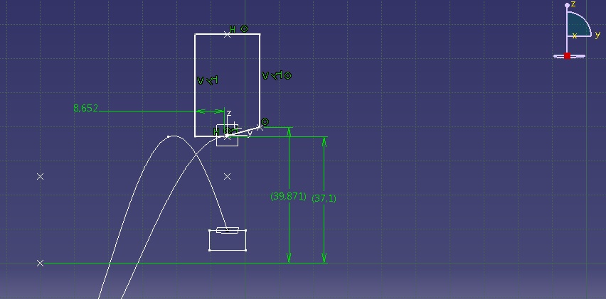

Hallo liebe Leute,
ich habe folgendes Problem mit meinem V5.
Ich möchte einen Volumenkörper parametrisiert darstellen.
Nun habe ich das Problem, dass eine Skizze bei einer Konfiguration umschlägt.
Das Problem ist, dass sich das örtliche Achsensystem mitdreht und somit die Punkte in einer anderen Richtung sind.
Hat jemand einen Vorschlag wie ich das Problem lösen kann.
Die 2 Skizzen sind im Anhang zu sehen.
Vielen Dank

Bin leider nicht der CATIA-Profi, aber kann es sein, dass die Normale der Ebene, in der Deine Skizze liegt, umschlägt?
Dies eventuell weil die Ebene wiederum parametrisch von etwas anderem abhängt, was wiederum neu berechnet wurde?

Ja es stimmt, dass die Ebene neu berechnet wird. Aber welche Auswirkungen hat das auf mein Koordinatensystem.
Kann man es so festlegen, dass die z-Achse immer in das innere meines Körpers später zeigt und nicht seine Richtung ändert?

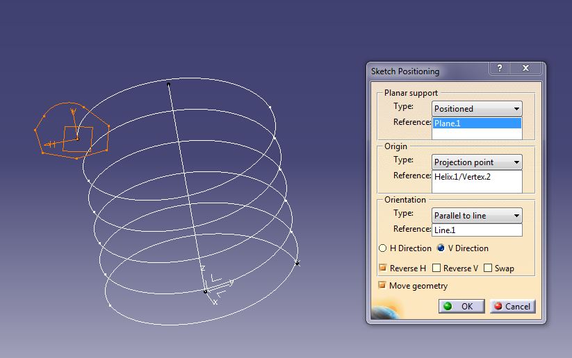

Das ist der Fehler. Skizzierebenen sollten nicht neu berechnet werden.
Von was haengt die Skizzierebene denn ab? Jetzt sag bitte nicht vom Solid
Ebenen und Skizzen sollen den Solid steuern, nicht umgekehrt oder in beide Richtungen.
Das fuehrt zwangslaeufig zu  Problemen
Also Beispiel: Eine Flaeche entsteht im Solid durch Draft. Dann willst Du auf dieser Flaeche skizzieren. Du machst eine Ebene parallel zur Draft-Flaeche. -> Falsch.
Richtig geht das wie folgt: Die Draft in die Tonne treten.
Eine Flaeche konstruieren, die diese Draft repraesentiert
Mit dieser Flaeche sowohl Solid splitten als auch da drauf skizzieren.

Die Skizzierebene hängt vom Endpunkt meiner Helix ab. Das heißt wenn die unterschiedlich lang ist, endet meine Helix an einer anderen Stelle. Nun wird die Skizzierebene durch den Endpunkt meiner Helix und der Mittelachse meines Körper definiert.
Und die z-Achse sollte am besten immer zur Mittelachse meines Körpers zeigen

(...) Nun wird die Skizzierebene durch den Endpunkt meiner Helix und der Mittelachse meines Körper definiert.(...)
Also so?

Super, bei mir schlaegt die Ebene nicht um  Ich kann also den Fehler nicht reproduzieren ... Zumindestens nicht aus der Ebene heraus ...
Ich hab eine Ebene 'Testoffset' gemacht, die 20mm voraus liegen soll. Und sie liegt immer 20 mm voraus, egal wie lang ich die Helix mache ... Wuerde die Ebene umschlagen, muesste das Offset IMHO nun hinter der Plane.1 liegen.
Wird bei Dir die Laenge der Helix durch eine Split-Operation oder irgendwas in der Art definiert? Nicht direkt durch die Laenge, die in der Helix-Operation angegeben ist?
LG ... Wolfi

Du musst auf jeden Fall einen positioned Sketch machen, aber das haben sie Dir ja vermutlich schon in der Anfaengerschulung erzaehlt.
Dann halt sinnvoll ausrichten, so wie im Beispiel sollte es eigentlich stabil sein.
Das musst Du jetzt noch pruefen, ob es wirklich funktioniert.

Das Problem duerfte sein, dass die Flaechennormale der Skizzierebene mal nach 'vorn' und mal nach 'hinten' zeigt.
Wenn dann die Ausrichtung der Skizze an z. B. der X-Richtung erfolgt, dann waere ein Umschlagen nicht weiter ueberraschend.
Deswegen habe ich ja im zweiten Modell eine Linie zur Mitte hin erzeugt und richte die Skizze immer nach dieser Linie aus.
Dann sollte die Skizze immer gleich aussehen, relativ zur Helix, und soweit ich das schnell mal getestet habe, funktioniert das in meinem Beispiel auch.
