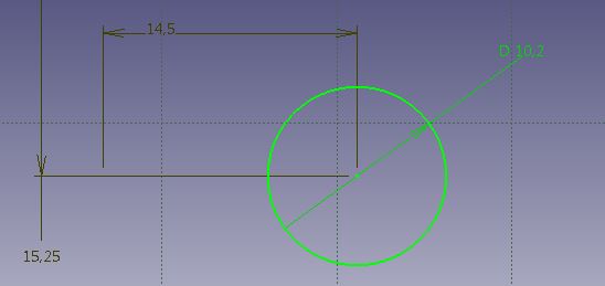

Hallo Leute,
ich könnte schon ahnen woran mein Problem liegt, hoffe aber das ich mich Irre.
Ich wollte eben einen Sketch ändern, jedoch sind so gut wie alle Bemaßungen Schwarz/Matsch-Grün (also unresolved). Durchmesser sind in der Regel noch normal Grün, alle anderen Bemaßungen in dem Schwarz. Wenn ich Beispielsweise ein neues Rechteck in einen Skatch zeichne, sind hier auch alle Bemaßungen bzw Bedingugen (wie verikal/horizontal) schwarz.
Das Model wurde noch in V5 R19 erstellt, wir sind jetzt aber auf R24 umgestiegen. Ich habe die böse Ahnung, dass dieses Problem durch den Umstieg auftaucht.    Liege ich mit dieser Vermutung richtig?
Oder liegt des Rätels Lösung evtl. doch wo anders? Gibt es irgend einen Trick oder kann mir irgendjemand weiterhelfen?
LG Marvin

Hi Marvin,
Mein erster Gedanke waere, ob es die Moeglichkeit gibt, im Baum RMT auf den Sketch -> Upgrade zu machen? Ich kann es grad nicht pruefen, weil ich daheim bin, da gibts kein CATIA. Nur Internet
Dann waere die naechste zu pruefende Sache, welche Constraints haben die Elemente? RMT - Parents/Children zeigt Dir an, welche Constraints an einem Element haengen. Moeglicherweise gibt es da unbeabsichtigt erstellte Tangencies, Coincidences, ... oder was weiss ich.
Den zuviel-Constraint einfach im Parents/Children Fenster markieren, das Fenster mit OK abschliessen, dann auf ENTF druecken -> Der Constraint ist weg.
Dann waere noch die 'Sketch Analysis' einen Versuch wert (Icon: Lupe). Was sagt denn die?

Hallo Wolfi,
Danke zunächst für deine Antwort.
Also der Sketch Analysis sagt es ist alles in Ordnung, das ist ja das seltsame  Sektch ist aktuallisiert, da kann ich leider nichts updaten. Die Constrains checke ich gleich einmal, gerade ist Pause, da fass' ich nichts an  ... Aber auch hier sollte eig alles iO sein, das es ja unter R19 noch lief so wie ich mich erinnere. Das Problem besteht erst seit dem Umstieg denke ich (war ne längere Zeit im Studium und habe daher jetzt erst wieder weiter gearbeitet an dem Model). Melde mich bzgl der Constrains gleich noch mal!

Ich meinte ganz bewusst nicht Update, sondern Upgrade
Das kann man u. U. machen, um Elemente, die mit frueheren Releases erstellt wurden, auf den heutigen Release 'hochzuhieven'.
Haette ich hier eine CATIA Dose, dann wuerde ich einfach eine R19 Datei oeffnen und in R24 pruefen, ob es diese Option bei den Sketches gibt, so kann ich es jetzt nur vermuten. Selber hab ich es noch nicht gebraucht, meine R24 Konstrukte bis dato sind alle File - New From - Startmodell

huch ... wer lesen kann ....
hat scheinbar funktioniert!!!!! Kann die Sketches auf jeden Fall wieder ganz normal nutzen! VIELEN DANK Wolfi
