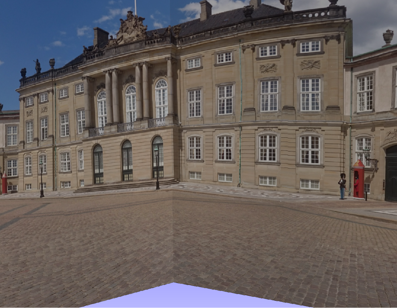

ich möchte gern wie im angehängten Bild zu sehen, einen Quader (ok, nicht
besonders toll, dient auch nur der Anschauung) auf einem Hintergrundbild
rendern. Leider habe ich auf der "Rückseite" nochmal das gleiche Bild, so
dass die Spiegelung natürlich wie das Hintergrundbild aussieht.
Bedeutet für mich, dass jeweils 180 Grad des Domes mit dem Bild
dargestellt werden.
Kann ich Vor- und Rückseite des Domes mit unterschiedlichen Bildern
belegen ?

...Kann ich Vor- und Rückseite des Domes mit unterschiedlichen Bildern
belegen ?
ja, das geht. Musst nur die entsprechende "Wand" doppelklicken. Dann kannst Du ein Bild wählen.

Mit "Create Box Environment" funktioniert das, hat aber den Nachteil,
dass die Übergänge zwischen den Bildern verzerrt sind, siehe Bild.
Ich dachte halt, dass man in den Optionen irgendwelche Einstellungen
vornehmen kann. Im "Szenefenster" kann man leider nur ein Bild angeben :-(
Im Dome selber kann man den Hintergrund nicht anklicken und auch nicht drehen.

Servus,
die Verzerrung kann man leider nur händisch entfernen. Da muss die Position und die Größe des Bildes stimmen.
Mit der Sphäre als Umgebung wird das sonst nichts.
