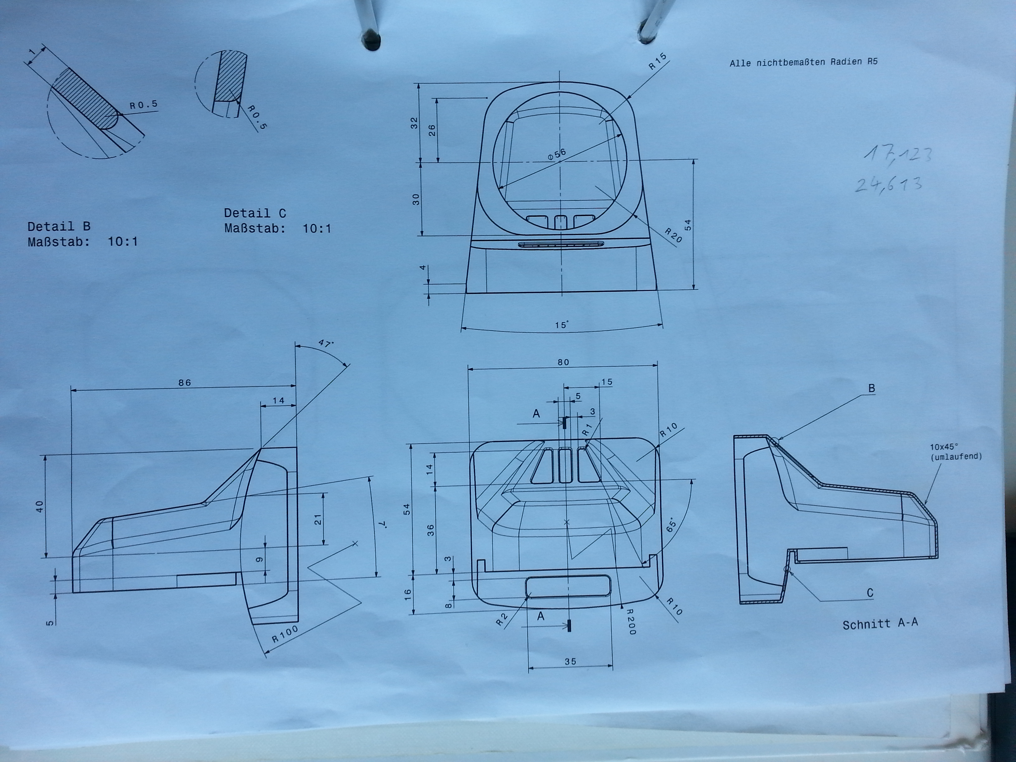

Hallo Zusammen,
ich stehe momentan vor folgendem Problem:
Im Anhang ist eine Zeichnung eines Bauteils. Mich macht gerade die Bemaßung des oberen Bauteiles verrückt. Es geht um die Stelle wo der Radius oben links bemaßt werden soll. Er ist mit R15 angegeben und vertikal mit "26".
Die Frage die sich mir stellt ist, wohin zeigt die Bemaßung? Auf die Mittellinie des Kreissbogens? Wenn ja wie kann ich zu dieser bemaßen?
Wenn ich den Radius der oberen Stelle hätte würde sich das ja ergeben, der ist meiner Ansicht nach aber in keiner Zeichnung angegeben...
Vielen Dank im Voraus!

Vermutlich an den Schnittpunkt der zwei Geradenstücke.

Hallo Joe,
vielen Dank für deine Antwort, aber leider verstehe ich nicht ganz wie du das meinst.
An dieser Stelle gibt es meiner Ansicht nach keine 2 Geradenstücke.

Hallo tedrizze,
Joe meint wohl den Schnittpunkt der Geraden un des Kreissegment.

Hallo Uwe,
ja jetzt macht das ganze Sinn. Vielen Dank euch beiden.
Bin an dieser Prüfungsaufgabe schon lange am verzweifeln.
Dafür dass dies nur eins von 3 zu modellierenden Teilen der Prüfung ist find ich das schon ganz schön happig.. 40 Minuten ist für dieses Teil schon sportlich meiner Meinung nach...
