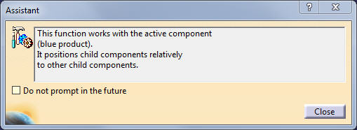

This function works with the active component
(blue product).
It positions child components relatively
to other child components.
Das ist die Fehlermeldung

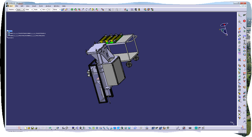

Ich weiss jetzt nicht spontan, ob das einen Einfluss hat, aber die obere Baugruppe sieht mir laut Symbol aus wie eine flexible Sub-Assembly.
Ich hab grad mal bei mir auf dem Schirm eine Baugruppe flexible gemacht, dann kann ich kein Fix mehr darauf anwenden.

gleiche Meldung wie im Anhang? Das ist keine Fehlermeldung sondern nur ein Hinweis! Kannst Du einfach wegklicken.

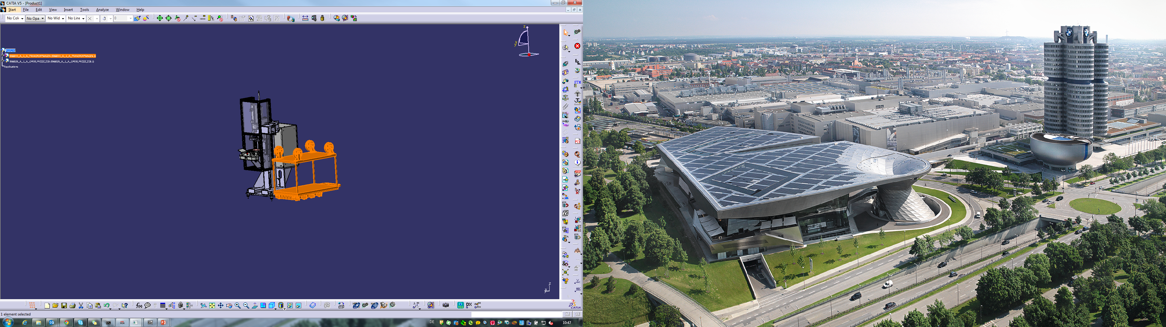

Nur warum ist der Rollwagen auf flexible Baugruppe gestellt? In dem Fall wird nicht das ganze Product sondern nur das gewählte Part (im flexiblen Product) mit dem Constraint versehen. Der Rest vom Product bleibt dann an der gleichen Stelle!
Daniel
Edit: nettes BMW-Gebäude  !

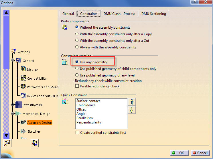

schau mal in die Options. Das sollte so aussehen wie im Anhang.
Sonst kannst Du nur publizierte Elemente verwenden.

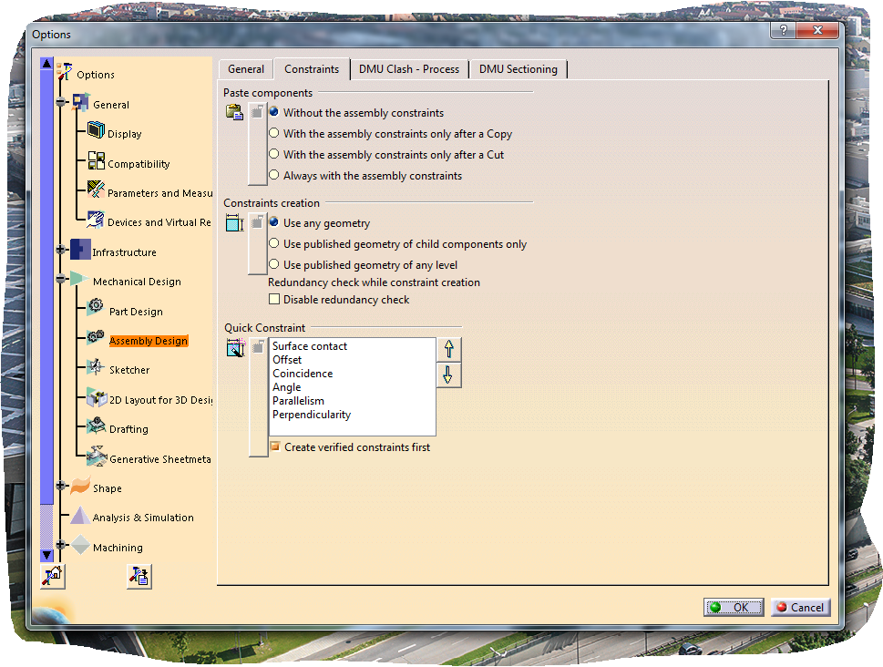

erstellt am: 02. Jul. 2015 08:28    Editieren oder löschen Sie diesen Beitrag!  <-- editieren / zitieren -->   Antwort mit Zitat in Fett Antwort mit kursivem Zitat    Unities abgeben: 1 Unity (wenig hilfreich, aber dennoch)2 Unities3 Unities4 Unities5 Unities6 Unities7 Unities8 Unities9 Unities10 Unities
unse any geometry ist bei mir auch richtig eingestellt. Daran kann es also nicht liegen.
