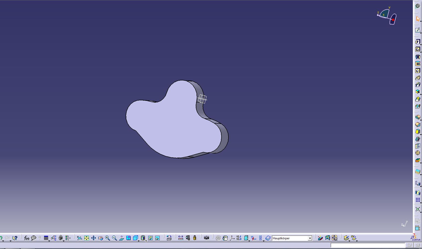

Ich habe morgen meine Catia prüfung und stehe gerade noch vor einem riesen Problem:
Ich weiß einfach nich wie ich kegelförmige Teile zu Teilen hinzufüge oder ausschneide. Wie man in den Bildern sieht habe ich die Grundplatte bei der aber noch 2 Kegel fehlen. Ich verstehe einfach nicht wie ich diese Hinzufüge. Ich habe es am Anfange versucht diese einfach mit einer Tasche herzustellen aber da kann ich keine Kegel sondern nur 2 dimensionale Teile zeichnen. Ich bin gerade am verzweifeln und würde mich sehr über Hilfe freuen.
Vielen dank im vorraus

Du könntest zB:
- Zylinder erstelle und mit ein Auszugsschräge "kegelig machen"
- den Kegel als Welle erstellen

Ja wie ich den Kegel erstelle weiß ich aber jedoch nicht wie ich dann den kegel mit dem vorhandenem Bauteil zusammenfüge

Kann es sein ,dass das automatisch geschieht, wenn ein neues Feature zu einem Body dazukommt? ;-)

...Ich habe es am Anfange versucht diese einfach mit einer Tasche herzustellen ...
auch wenn es jetzt schon zu spät ist, ich finde die Idee etwas mit eine Tasche hinzuzufügen auch sehr interessant...
Rotationskörper ist die Lösung.
