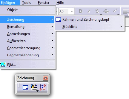

Guten Tag,
wie kann ich denn ein neues Blatt in einer Zeichnung einfügen?
Die Frage mag erstmal simpel erscheinen. Normalerweise geht das über Einfügen>Zeichnung oder über die Toolbar Zeichnung.
Aber bei beiden ist seltsamerweise die Option "neues Blatt" verschwunden. Weiß jemand woran das liegen kann?

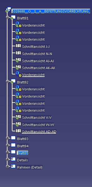

Hallo zyklop,
Hast du mal ein Bild dazu?
Mit Strukturbaum
Gruß Uwe

erstellt am: 26. Jun. 2015 15:03    Editieren oder löschen Sie diesen Beitrag!  <-- editieren / zitieren -->   Antwort mit Zitat in Fett Antwort mit kursivem Zitat    Unities abgeben: 1 Unity (wenig hilfreich, aber dennoch)2 Unities3 Unities4 Unities5 Unities6 Unities7 Unities8 Unities9 Unities10 Unities
der strukturbaum sieht unauffällig aus.
aber wenn ich z.b. auf Blatt01 rechtsklicke >Eigenschaften,
dann sagt es "für dieses Objekt sind keine Eigenschaften vorhanden".
Bei einer anderen Zeichnung geht es aber...

Hallo zyklop
Du mußt wieder zur der Arbeitsansicht wechseln.    Menüleiste - Bearbeiten - Arbeitsansichten -
Du befindest Dich im Blatthintergrung.
