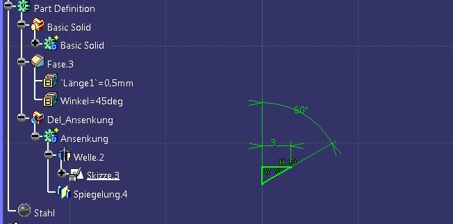

Hi, danke für die schnelle Antwort. Aber entweder verstehe ich das nicht ganz, oder es funktioniert hier nicht.
Ich hab einmal Bilder angehängt.

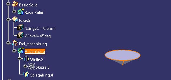

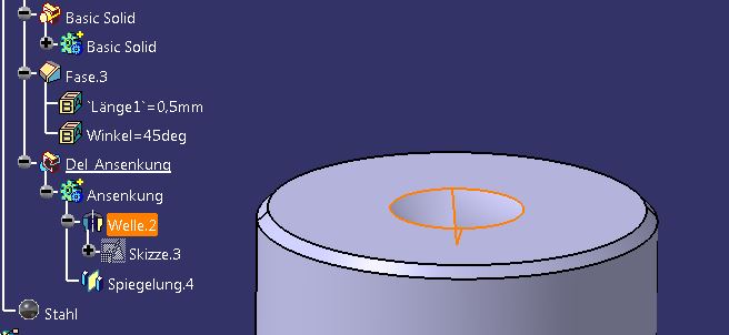

BO_01 zeigt die Boolesche Operation mit der Ansenkung.
Wenn ich den Körper "Ansenkung" in Bearbeitung setze, dann sieht das wie in Bild BO_02 aus.
Wenn ich die Skizze.3 ändern möchte sieht das aus wie in Bild BO_03. Und ab hier habe ich keinen Bezug mehr auf den Zylinder.

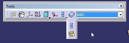

Hallo Patrick,
Du musst in der Symbolleitse "Tools" die Optionen "Only current Body" und "only current operated Solid" deaktivieren

Original erstellt von Mörchen:
Hallo Patrick,
Das funktioniert, so einfach. Vielen Dank.
