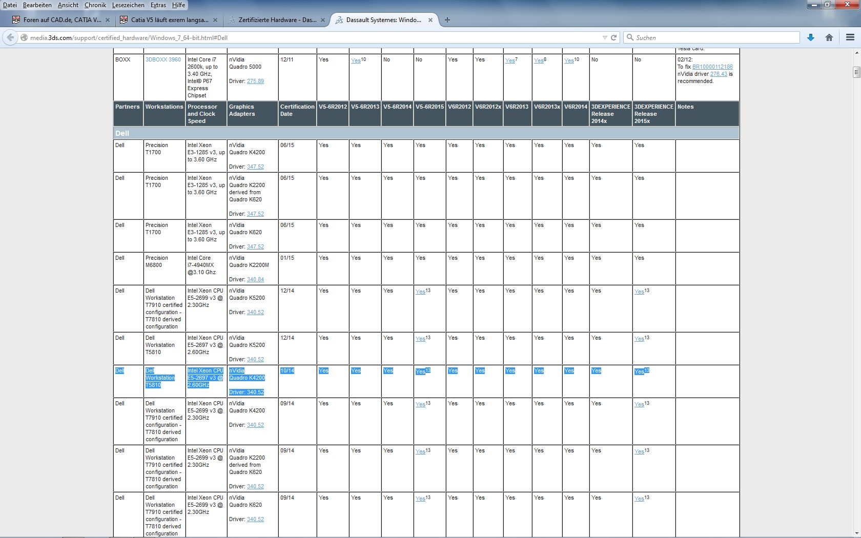

>>Ich habe in den NVDIA Einstellungen den Treiber für Catia angewählt
Du hast nicht den Treiber gewechselt, sondern nur einige Einstellungen.

Ach ja - der Treiber - welche Version hast Du installiert?
Desktop -> Rechter Mausklick -> Nvidia Systemsteuerung -> links unten -> Systeminformationen
Für die K4200 zeigt Dassault noch keine Zertifizierungen.
Für die K4000 wurde mit Version 340.84 zertifiziert.
http://www.3ds.com/support/certified-hardware/certified-hardware-co  nfigurations/?osch/windows%207%2064-bit/
http://www.nvidia.com/object/dassault_certified_drivers.html
Bei Nvidia aktuell ist Version 353.06  WHQL
Release Date: 2015.6.1
Operating System: Windows 7 64-bit, Windows 8.1 64-bit, Windows 8 64-bit
Was ist die vollständige Versionsbezeichnung Deines Betriebssystems?
Nicht das Du mit einer einfachen Home-Edition ins Rennen gehst...

Hallo Rainer,
die Grafikkarte nvidia K4200 ist doch zertifiziert (siehe Bild) oder verstehe ich da was falsch?
Ricky
Entschuldige bitte - da habe ich wohl den Wald vor lauter Bäumen nicht gesehen.
Aber es geht im Grunde um die Frage des "richtigen" Treibers.
Und da ist der neueste zwar zu empfehlen, aber nicht immer der beste.
Der Support wird sich immer auf den Treiber beziehen, mit dem zertifiziert wurde.
In Deinem Fall ist Deine Beschreibung aber so vage, dass man die Ursache des Problems nur vage vermuten kann. Daher die grundlegenden Fragen nach dem "Drum und Dran".
