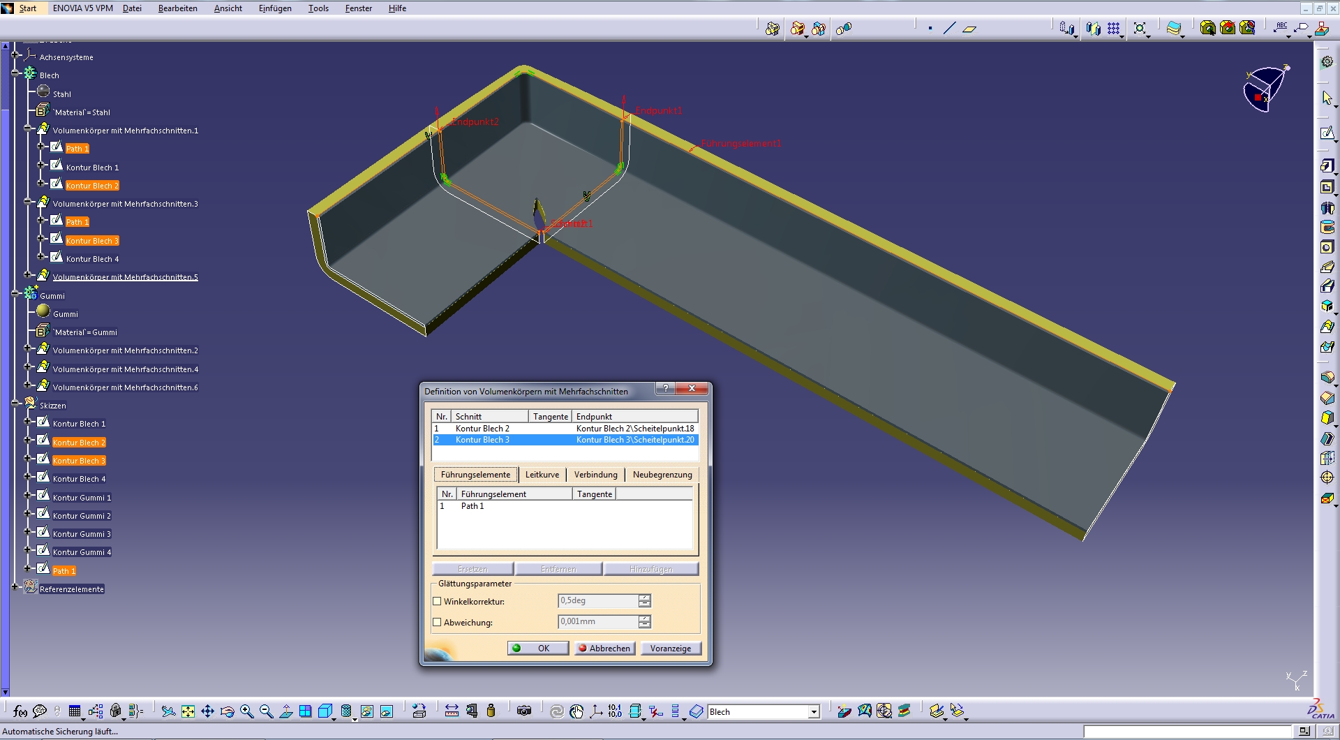

Moin moin,
hab da mal ein kleines Problemchen.
Ich möchte ein Pofil (Winkel) an einem Path erstellen (Siehe Bild). Das Problem ist jetzt nur, daß sich der lange Schenkel selbst schneidet.
Gibt es da vielleicht eine Möglichkeit (ausklinken), ich hab keine Idee
Ich hätte das schon gerne in einem Part.

Hallo Thunderbold007,
Profile jeweils bis kurz vor deine Ecke Exdrudieren und dann die Ecke schliesen.(mit "Multi Selection Solid" oder "Multi Selection Surface")

@ moppesle
Danke für deinen Tip, aber ich hab da irgendwo noch einen Fehler...
Vieleicht weißt du wo der Fehler liegt?
Das auf dem Bild ist mein bestes Ergebnis.
THX schon mal
soweit ich das sehe, wäre ein Rib die bessere Wahl.
Ansonsten musst Du Deinen Path oder eine ähnliche Kurve auch als Spine einsetzen. Der Spine muss allerdings tangentenstetig sein.

Eine Rippe wollte ich ja zu erst machen, daran bin ich aber gescheitert. Weil sich bei dem engen Radius die langen Schenkel schneiden.
Ich mach mal aus meinem Path einen Spline mal sehn was passiert.

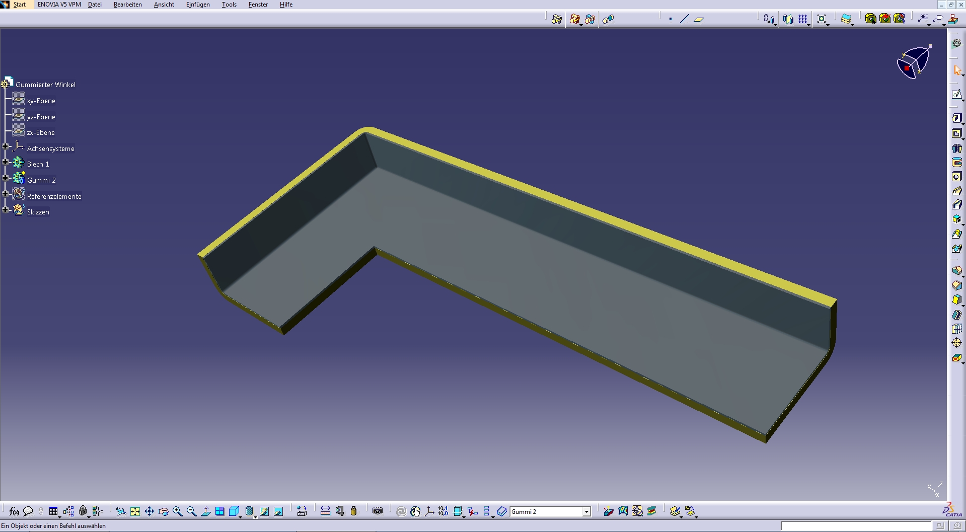

Blechecke.CATPart
bei so einfachen Geometrien kannst du das auch mit Booleschen Operationen machen.
Ist auch in 5 Min erledigt und updatestabil
Siehe Anhang

Blechecke_1.CATPart
Servus,
Original erstellt von moppesle:...bei so einfachen Geometrien ...
geht es doch noch einfacher  ...

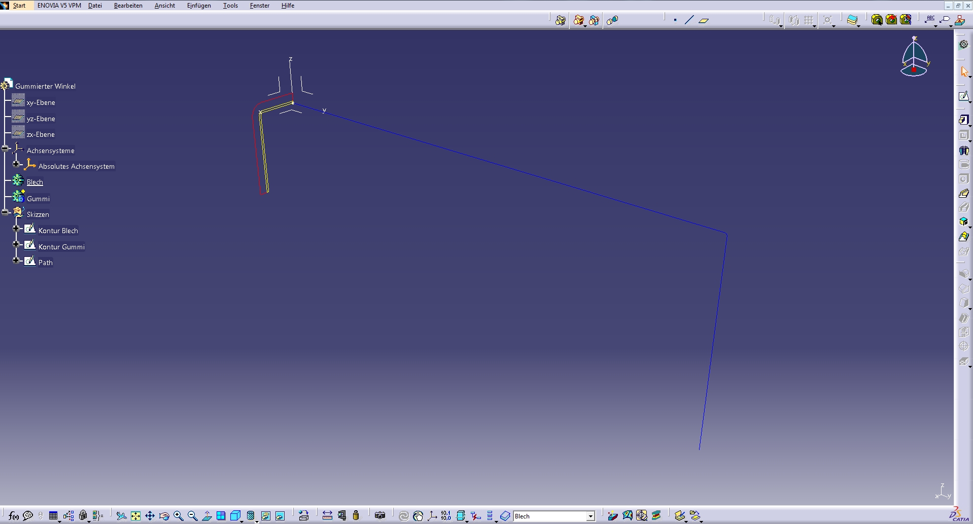

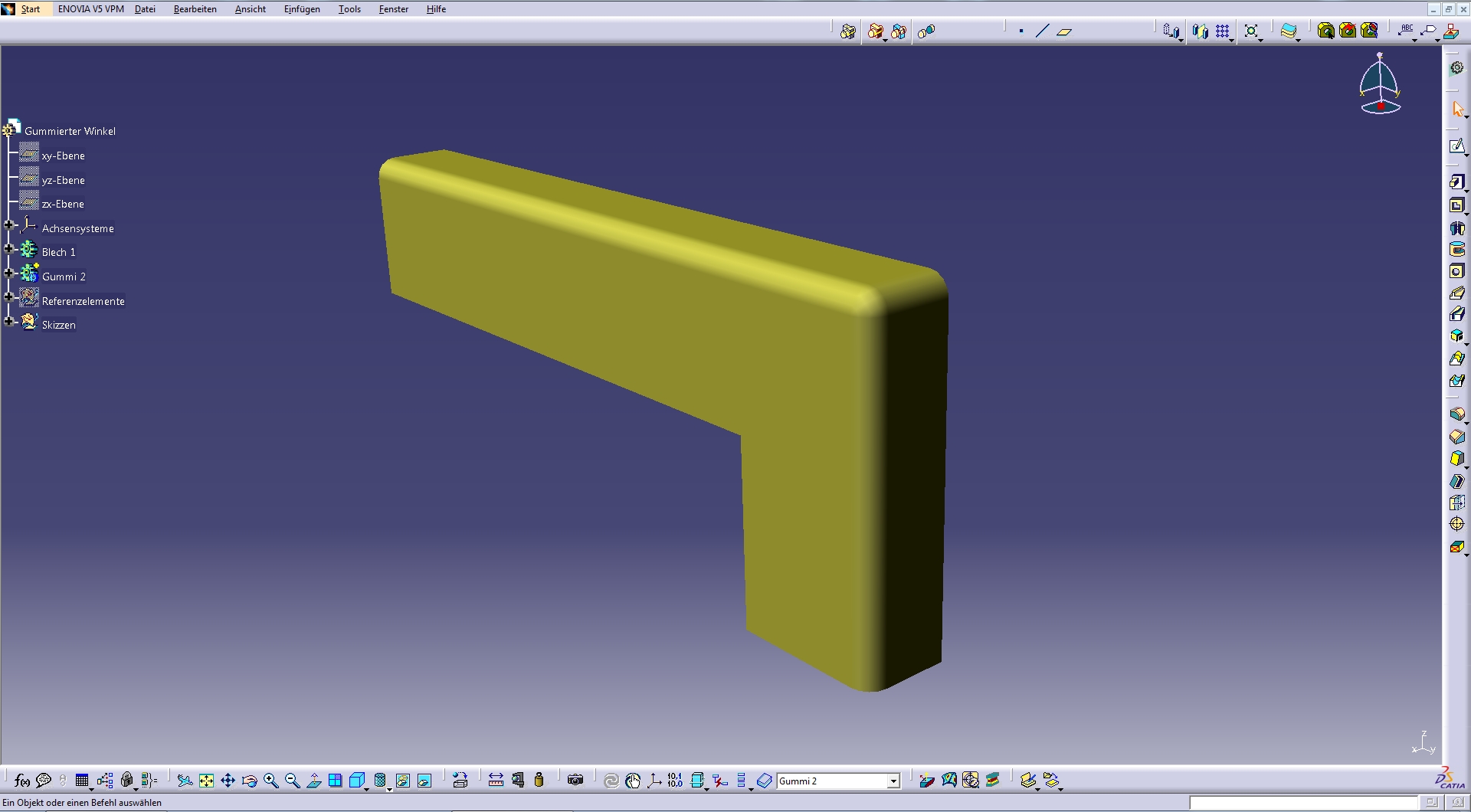

GummierterWinkel.CATPart
Ich danke euch für eure Mühe, hab leider eben erst eure Parts gesehen.
Meins ist ähnlich geworden (etwas umständlicher vieleicht).
