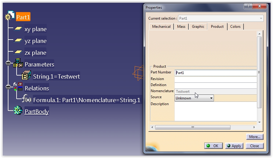

Hallo zusammen
hoffe ihr steinigt mich nicht direkt.
Ich versuche wieder ein paar Schritte in Catia zu gehen
Ich möchte einen internen Parameter zB OUTSIDE_DIAMETER mit einem Parameter(ABC-Parameters), der über das Formula f(x)-Symbol erzeugt wurde synchronisieren. Das bedeutet, dass wenn ich im Modellbaum den Wert des Parameters ändere sich auch der interne Parameter ändert; natürlich mit dem gleichen Wert.
Als internen Parameter bezeichne ich diejenigen, die ich über die Eigenschaften des obersten Elements im Modellbaum erreiche.
Grund nur diese internen Parameter werden nach Windchill übertragen. Nur das Ausfüllen dieser Params ist etwas umständlich. Hätte ich jetzt diese Synchronisation mit den Modellbaumparametern wärde die Pflege sehr viel einfacher.
Hoffe  ich konnte mich verständlich ausdrücken.
Gruß Jürgen

Hi Jürgen.
Bei welchem Parameter probierste es denn?
Zumindest bei der "Nomenclature" klappts bei mir problemlos. Auch nach einer Änderung aktualisiert er sich automatisch...
gruß, Tom

Hi Tom
dein Bild hat mir die Augen geöffnet. Ich brauchte es für die Properties und damit funktioniert es auch problemlos
Vielen Dank
Gruß Jürgen
