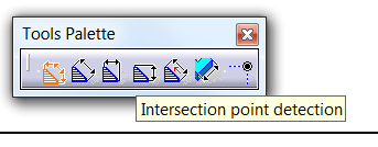

ich hätte da mal wieder ein Problem mit mein Catia V5 R19 und zwar kann ich beim Bemaßen von Kreisen den Mittelpunkt nicht auswählen oder den Schnittpunkt zweier Linien. Wahrscheinlich wie immer nur eine Einstellungssache.
Über eure Hilfe würde ich mich freuen und wünsche euch alle noch ein schönes Wochenende.

Schau mal wie man die hier wie man am einfachsten den Mittelpunkt eines Kreises vermaßt.
Zum Schnittpunkt: hast du in der Symbolleiste (Bemaßungs-)Tools auch die Schnittpunktfunktion ausgewählt?

Danke für die schnelle Antwort. Wie kann ich denn die Schnittpunktfunktion aktivieren?

Hallo Torsten,
schau mal in dieser Symbolleiste.
Gruß Uwe

danke für deine Antwort. Die Symbolleiste "Tools Palette" habe ich leider nicht gefunden. Dafür den Button "Bemaßungsbedingung", wenn ich den aktiviere denn kann ich den Mittelpunkt vom Kreis auswählen.
