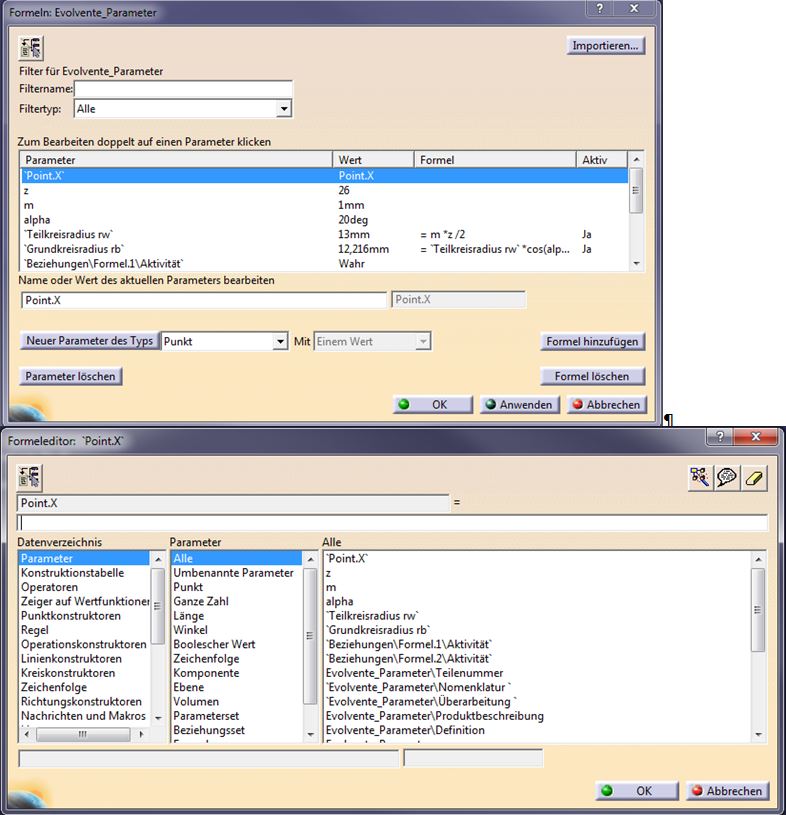

Liebe CATIA-Gemeinde,
ich übe mich darin eine Evolvente nach folgender Anleitung zu modellieren
http://www.cad-gaenssler.de/catia-tipps/evolventenverzahnung-modellieren.html
Jetzt bin ich an dem Punkt angelangt, dass ich das Generative Shape Design geöffnet habe und einen Parameter als Point/Punkt anlegen will.
Jetzt habe ich die Fenster wie im Anhang dargestellt geöffnet (erstes Bild) und weiß nicht so recht wie und wo genau ich die Formel reinschreiben soll. Und vor allem in welcher Form soll ich sie schreiben? Den Ausdruck "point" (zweites Bild) finde ich bei den auszuwählenden Parametern nicht. Wer kann mir helfen und sagen wie ich weiter vorgehen muss?

Der Befehl "point" kommt wen du links unten bei "Dateiverzeichnis" die Zeile "Punktekonstruktoren" auswählst.

Danke das hat mir vorerst geholfen
