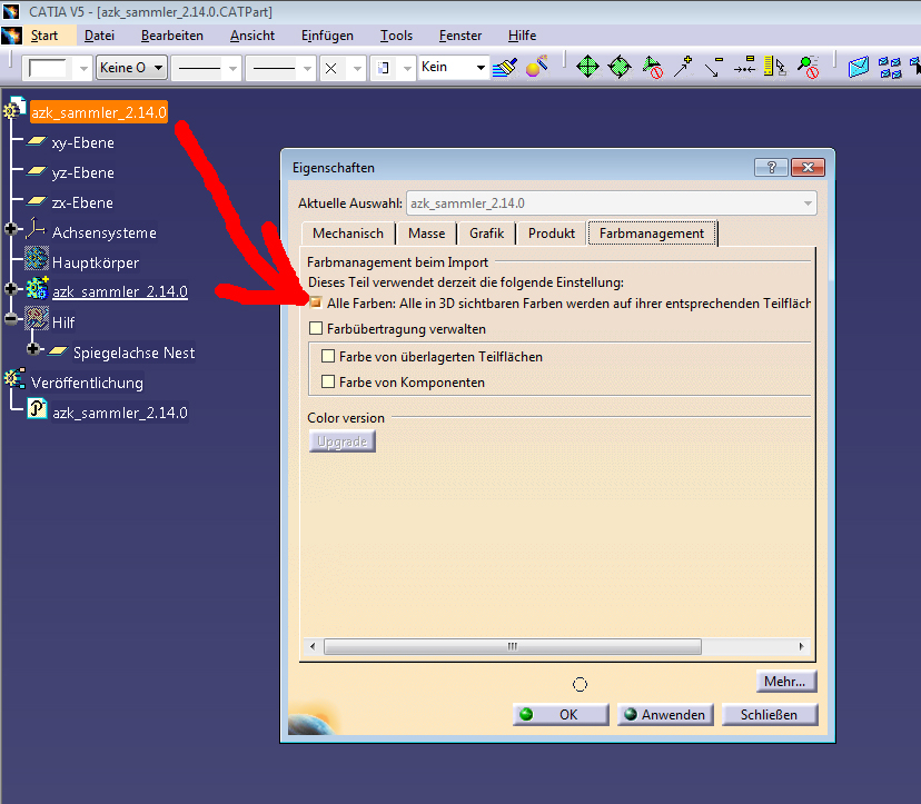

Hallo zusammen
Seit 6R2014 verlieren Körper beim kopieren mit Verknüpfung ihre Farbe.
Wenn ich in einem Part einen veröffentlichten Abzugskörper definiert habe und ihn in ein anderes Part kopiere (mit Verknüpfung) sind alle vordefinierten Farben meines Abzugskörpers zurückgesetzt.
Diesen Effekt habe ich auch beim spiegeln: Körper kopieren mit verknüpfung -> spiegeln -> Farbe weg
Meine Settings sind richtig eingestellt, siehe Bild.
Hat jemand eine Idee woran es liegt?

Hallo Jürgen,
habt Ihr die Settings von R19 und R24 getrennt?
Wenn nicht, dann könnte das das Problem sein.
Jochen

Hallo Jochen
Ich denke das ist ordnungsgemäß installiert, macht bei mir das Systemhaus.
R19 und R24 sind jedenfalls in getrennten Verzeichnissen installiert.
Nach der R24 installation habe ich den ganzen Optionenwahnsinn neu eingestellt.
Jürgen

Hallo Zusammen
Ich habe eine Lösung für das Problem gefunden. In dem Part, in daß ich meinen Körper kopieren möchte, muss unter den Eigenschaften/Farbmanagement der Haken gesetzt werden wie auf dem Bild dargestellt.
Jürgen
