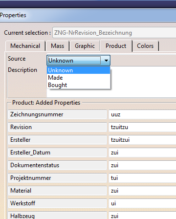

Hi noch mal!
ich möchte zwar fragen, ob es möglich ist ein  Eigenschaft mit Auswählefenster hinzufügen.
Also wie auf das Foto, wo es Ersteller zeigt, ich möchte gerne das man dort vorgegebene Optionen man wählen kann. Wie oben in "Source" steht, das man kann wählen zwischen  Unknown, Made and Bought. Ich möchte so ein aber auf Ersteller mit unterschiedliche Namen.
Gibt es diese Option?

Also, das was Du da beschrieben hast, 'Made' oder 'Bought', das ist eine Logistikinfo - wird das Teil selbst hergestellt, oder wird es zugekauft.
Wir haben Erstellernamen immer anderswo mit reingeschrieben, die Methode mit einer selbstprogrammierten Auswahl-Property wuerde ja dann auch erfordern, dass bei Veraenderungen im Team jedesmal die Auswahl geaendert wuerde.
Scheint mir jetzt spontan fast ein wenig unpraktisch ...

Also das von Made oder Bought war nur ein beispiel zu erklären wie ich meine Optionen brauche. Also ein Beispiel von ein Wahlset. Also das bought, made... hat nicht zu tun. also ich möchte sehr gerne ein Wahltset einfügen für meine erstellte Eigenschaft.

Hallo Panchito,
erstelle einen neuen Parameter und weise diesem einen Wert zu.
Danach über das Kontextmenü im Wert des Parameters mit "Add Multiple Values" eine Auswahlliste für den Parameter erstellen.
