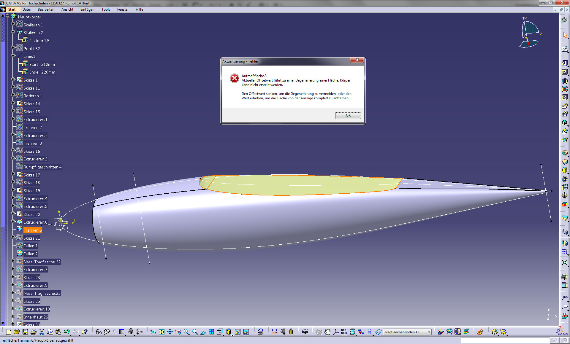

ein weiteres Mal benötige ich eure Hilfe, da ich mal wieder nicht weiterkomme.
Ich habe einen Rumpf im GSD entworfen und wollte anschließend mit Thick Surface einen hohlen Solid daraus machen.
Bei der fertigen Außenfläche bekam ich allerdings die Fehlermeldung, dass dies zu einer Degenerierung der Fläche führen würde - siehe Rumpf_Thick_Surface_iso.jpg.
Ich konnte es auf die Schnittfläche für die Tragfläche (gelb) eingrenzen. Bei 0,02mm funktioniert Thick Surface, höhere Werte = Fehlermeldung.
1-2mm Dicke wären gewünscht.

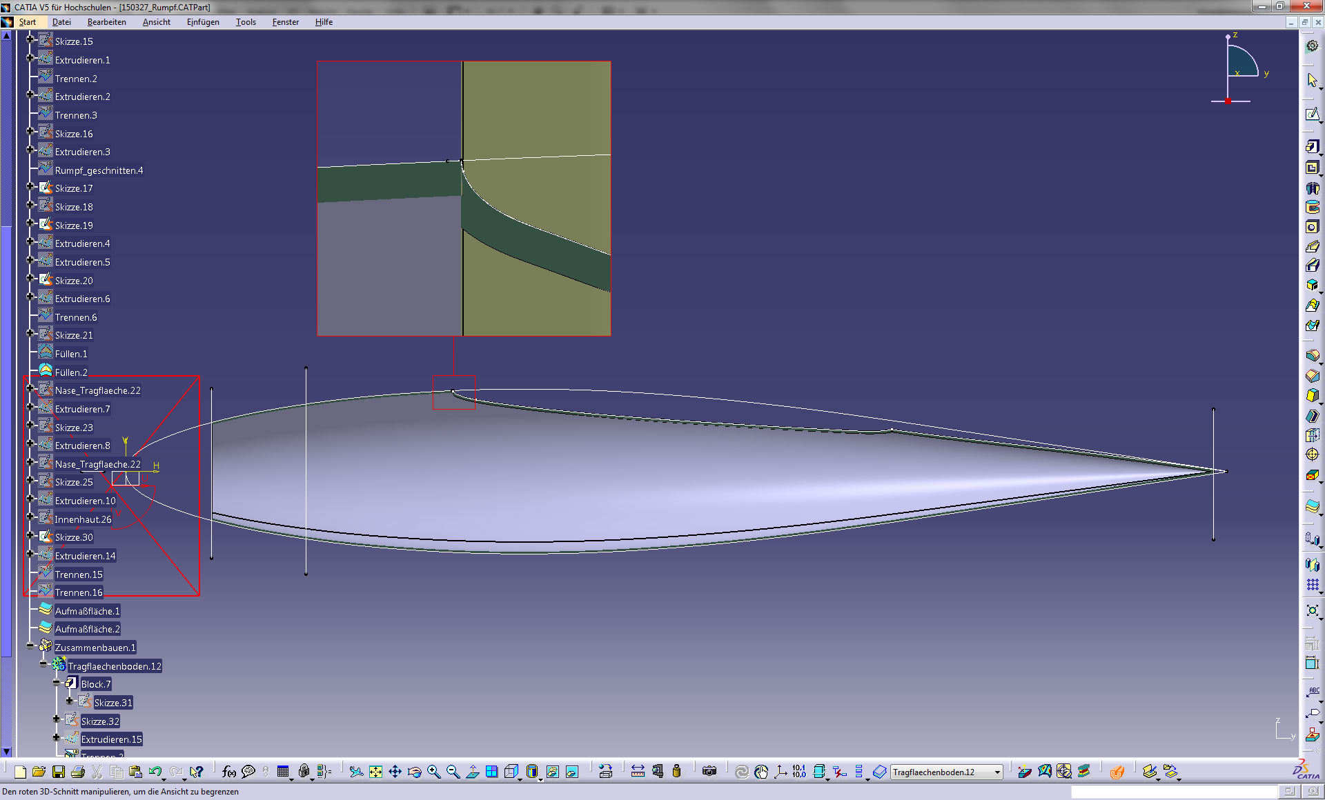

Alternativ habe ich versucht die Schnittfläche für die Tragfläche als Block an der gewünschten Stelle zurechtzuschneiden.
Leider sind die Übergänge Mist, bedingt durch die vertikale Schnittfläche - siehe Rumpf_Block_geschnitten.jpg.
Anfangs wollte ich als Schnittfläche einfach die Fläche des Rumpfes (rotiertes Profil, also eine gekrümmte Fläche und nicht linear/extrudiert) nehmen, das gäbe einen wunderbaren Übergang.
Aber die Fläche des Rumpfes lässt sich für die Trennen-Operation im Part-Menü nicht auswählen.
Nun meine Fragen:
- Kann ich den unsauberen Übergang auf Rumpf_Block_geschnitten.jpg irgendwie manuell ausbessern?
- Ist es doch irgendwie möglich die Fläche des Rumpfes (rotiertes Profil) als Schnittfläche für einen Solid zu nehmen?
- Gibt es eine Möglichkeit dieses Degenerierungsproblem mit Thick Surface zu umgehen?

So ganz hab ich das jetzt nicht verstanden
Aber wenn sich nicht einfach 'Thick Surface' machen laesst, dann musst Du die andere Seite eben auch im GSD erstellen.
Also alles als Offsetflaechen der einzelnen Teilflaechen, diese dann auch wieder zusammenbauen, und fertig.
Es gibt immer mal Teilbereiche, die lassen sich nicht offsetieren, also muss man den 'rechts daneben' und den 'links daneben' ggf. extrapolieren, trimmen und neu zueinander verrunden.
Manchmal sind auch andere Uebergaenge denkbar, z. B. Sweep - Conic oder Blend. Da muss man sich die Sachlage immer genau ansehen. Eine einfache Standardantwort, wie Du die Innenflaeche in solch einem Falle darstellen sollst, gibt es nicht.
In jedem Falle einen Parameter 'Wandstaerke' einfuehren, und alle Flaechen-Offsets auf diesen Parameter referenzieren, denn dann werden alle Offsets 'unisono' geaendert, falls Du mit der Wandstaerke noch 'spielen' musst.
In diesem Falle wuerdest Du dann also erstmal Close Surface machen, dann ist das Ding massiv, und danach einen Split mit der Innenflaeche, oder die Innenflaeche ebenfalls Close Surface und dann Remove vom Vollkoerper.
LG ... Wolfi

Hallo Wolfi,
danke! Mit ein wenig herumprobieren hat das Erstellen und anschließende Entfernen der Innenfläche funktioniert.
