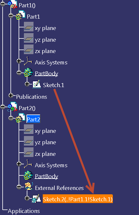

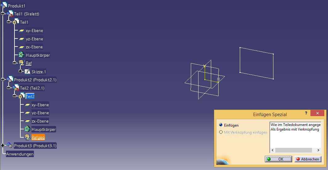

ich habe jetzt schon ne Zeit lang im Forum und auf Google gesucht, aber ich bin nicht fündig geworden.
Ich habe in meiner Hauptbaugruppe ein Skelettmodell (Teil1) und würde aus diesem Skelettmodell die Skizze1 in eine Unterbaugruppe (Produkt2)-> in das Teil2 -> in das Geometrische Set Refgeo mit Einfügen Spezial einfügen.
Jedoch muss das Einfügen mit Verknüpfung geschehen. Mein Einfügen mit Verknüpfung ist aber immer grau hinterlegt und somit nicht anklickbar.
Was mache ich falsch?

Hallo Fimbi,
willkommen im Forum.
Versuchs mit "Als Ergebnis mit Verknüpfung"
Gruß Uwe

Auf deinem Bild siehst du es schon.
Einfach  "Als Ergebnis mit Verknüpfung" selektierenund "OK" drücken
Gruß Uwe

also nochmal.
Wenn du die Skizze mit  "Als Ergebnis mit Verknüpfung" einfügst ist eine Verknüpfung da, wie die Funktion das schon aussagt.
Da gibt es nichts drann zu rütteln.
Gruß Uwe

Danke, hat geklappt, ich wusste nicht das man das anklicken kann. Dachte das ist nur ein Textfeld...
