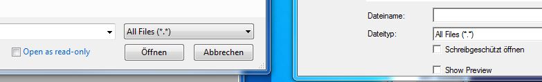

Vor kurzem haben wir auf die Version R24 SP1 umgestellt.
Wir vermissen seitdem das Vorschaufenster. Am Registry-Eintrag liegt es nicht.
Links im Bild seht ihr R24 rechts R19.
Hat jemand eine Idee woran es liegen könnte?

Das habe ich bei der R21 auch schon nicht mehr.

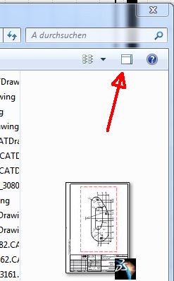

Catia  nutzt jetzt den Windows-Explorer. Siehe Bild.

Super!
Danke Vielmals!
