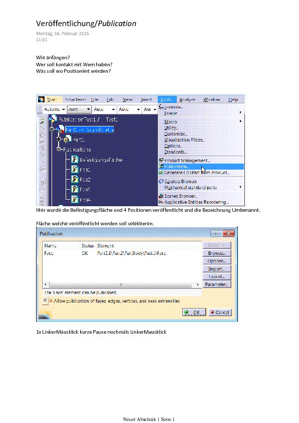

Hallo Catia Freunde,
ich würde mich für ein einfaches Beispiel interessieren, welches plausibel erklähren kann,
wo die Vorteile der Veröffentlichungen liegen.javascript:InsertSMI(' %20');
Kann mir da jemand weiterhelfen?
Ja, habe das Forum schon durchsucht, jedoch dadurch kein eindeutiges Ahha Erlebnis gehabt.
Bitte helft mir mal auf die Sprünge.

Hallo Husu,
Bin zwar nicht CATIAs Freund, eher so ihr leidgepruefter Ehemann    , versuche es aber trotzdem mal mit einer Antwort.
Zunaechst aendert die Publication rein garnix. Das ist richtig. Man fragt sich also, was das soll
Es wird aber in aller Regel wie folgt gehandhabt:
Du importierst Geometrie von einem (Quell-) Bauteil 'as result with link' in ein anderes (Ziel-) Bauteil (als Abkuerzung dafuer kenne ich CPL: copy - paste special - with link).
Dafuer wird meist (ueber die Settings) verlangt, dass diese Geometrie im Quellbauteil gepublished wird. Andernfalls wird CPL gar nicht gestattet.
An der Publication wiederum erkennt der Bearbeiter des Quellbauteils, dass er diese Geometrie nicht einfach loeschen darf.
Andere Bedeutung ... kenne ich aus der Praxis auch nicht.

Veröffentlichungen sind im Prinzip Variablen, denen eine Inhalt zugewiesen wird und deren Inhalt später ausgetauscht werden kann. Wenn man bei einem Feature im Assemblydesign nun auf eine Veröffentlichung zugreift, dann kann späeter nach einer neuen Zuweisung des Inhalts die Operation einfach upgedated werden.
Beispiel:
Strukturbaum-Product
|--Part_A
|    |--Publikationen
|    |---Schneidebene   (Inhalt: z.B. Plane.1)
|--Part_B
   Geoset.1
   Verschneidung (zwischen XY-Ebene und Publikation Schneidebene aus Part_A)
Wenn du später den Inhalt der Publikation "Schneidebene" austauscht, z.B. gegen Plane.2 o.ä., dann wird nach einem Update die Verschneidung im zweiten Part automatisch auch angepasst.
Veröffentlichungen machen grundsätzlich Verlinkungen stabiler, ferner können evtl. gebrochene Links leicht repariert werden, da ja nur der Inhalt der Veröffentlichung nur neu zugeordnet werden muss.
Beispiel Lehre im Bereich Automotive:
Du hast ein Template für eine Lehre, wo eine Absteckbuchse koaxial zu einer Bohrung eines Automobilbleches liegen soll.
Wenn du eine Familie von Blechen hast, für die du Lehren konstruieren sollst, brauchst du im Idealfall nur das neue Blech einlesen und die Bohrung dort unter dem selben Namen veröffentlichen.
Manchmal ist dann  nur ein Update notwendig und deine ganze Konstruktion passt sich an, manchmal muss man natürlich noch nachbessern, aber dann mit geringerem Aufwand.
Jens

Ich finde Publications gerade im Assembly-Design praktisch zum Teile zu positionieren (über Bedingungen).
Gerade bei Normteilen muss ich das Teil/Fläche/Achse nicht auf dem Bildschirm haben um die Bedingung zu setzen, sonder kann einfach die Publication im Baum selektieren. Dies geht auch im Cache-Mode.

Man kann somit sich selbst (und seine Kolegen ;-) ) zwingen (oder besser: daran erinnern) sauber zu arbeiten:
Grundeinstellung: Externe Verweise nur bei publizierten Teilen möglich.
Wenn externe Verweise erstellt werden, sollten diese nur auf ein Skelettpart erfolgen um einen stabilen Ablauf zu unterstützen.
In dem Skelettmodell nun die relevanten Elemente Veröffentlichen. ein "versehentliches" Verlinken zu anderen als zu den Skelettelementen ist so nicht mehr möglich (Mutwillig kann ich das natürlich immer noch umgehen, sollte dann aber absolute Ausnahme sein)

Mit der Veröffentlichung von geometrischen Elementen werden geometrische Komponenten für verschiedene Benutzer zur Verfügung gestellt. Ziel von Veröffentlichungen ist es, die Anzahl von Parametern und Geometrie, an denen referenziert werden kann, einzugrenzen und so zu bezeichnen, dass sie von anderen Dokumenten (und Konstrukteuren) unzweifelhaft erkannt werden können. Es wird gewährleistet, dass nur vordefinierte Elemente zur Referenzierung herangezogen werden dürfen und so relevante Verknüpfungen entstehen.
So können mehrere Konstrukteure an unterschiedlichen Komponenten eines Produktes arbeiten, und gleichzeitig werden Änderungen vereinfacht.
Ohne Veröffentlichung müssen beim Austausch von Bauteilen alle Links neu verbunden werden, weil die Links über die UUID zugeordnet werden.
Ein wesentlicher Vorteil bei der Arbeit mit veröffentlichter Geometrie ist die Austauschbarkeit der verlinkten Geometrie. Werden zum Beispiel im Assembly die Bedingungen auf veröffentlichte Geometrie bezogen, so ist es möglich, ein Teil durch ein anderes zu ersetzen und die Bedingungen automatisch wieder zu verbinden. Voraussetzung dafür ist, dass im neuen Teil die gleichen veröffentlichten Objekte bereitgestellt werden. (Komponente ersetzen, bei identischen Namen der Veröffentlichungen kann der Austausch automatisch erfolgen.)
Es kann auch ein Adapter mit treibenden Informationen ersetzt werden. Auch hierfür ist es notwendig, dass der neue Adapter  Veröffentlichungen enthält, die von Typ und Name identisch mit den veröffentlichten Elementen aus dem alten Adapter sind.

Liebe Catia Gemeinde,
@ Alle
vielen Dank für eure vielen Antworten.
Schade dass Anleitungen dazu so dürftig im Netz sind. Kennt Ihr Alternaive Anleitungen? Buch? o.ä.
Die Klarheit Veröffentlichungen, hat sich mir noch nicht vollständig erschlossen, da mir ein Vergleichendes Beispiel in Catia fehlt.
Zusatzfragen:
welche Vorbedingungen Einstellungen sind sinnvoll?
Darf mann mischen? Also mit und ohne Veröffentlichungen Arbeiten?
Wie ist dann die Vorgensweise beim folgenden Beispiel?
Eine Grundplatte mit Bohrungen Ø5.5 zur Befestigung eines Teils mit 4 Gewinden M5, und ein weiteres mit 2 Bohrungen Ø3.3 (in Grundplatte Gewinde M3)
Kann die Positionierung per Axensystem reduziert warden?
Da dies, so denk ich mir, auf eher wiederholende ähnliche Vorrichtungen Anwedung findet, frage ich mich, ob die Argumentation auf Veröffentlichungen zu verzichten ein Grundsätzlicher fehler ist?

Hallo Thomas,
deine Anteilnahme am Catia Ehemann finde ich zwar schön, aber können wir wieder auf's Thema zurückkommen?
Anbei hab ich versucht die ersten gehversuche zu dokumentieren. Wenn das klappt werde ich weitere erstellen, da die Frage nach dem Sinn dieser Mehrarbeit noch einem "guten" Beispiel hinterherhinkt
Schöne Grüsse husu
