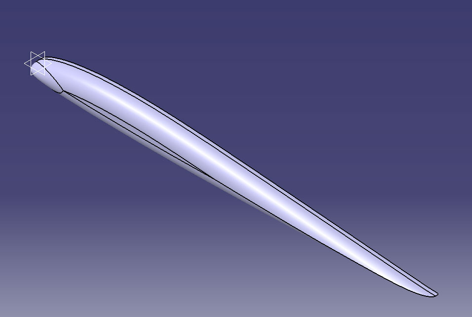

einmal mehr komme ich nicht weiter in Catia.
Ich möchte ein Tragflächenprofil mit einer Flügelspitze versehen, also das Profil an der Spitze irgendwie rund bekommen, quasi als Abschlusskappe.
Das Profil ist nicht symmetrisch, falls das einen Einfluss haben sollte.
Wie kann man das am besten lösen?
/edit: Ausgangssituation:
Das Profil liegt als Spline vor.
[Diese Nachricht wurde von Rent0r am 13. Feb. 2015 editiert.]

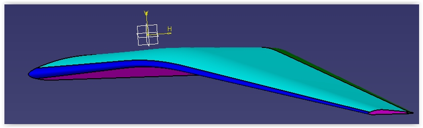

Was meinst du mit "Flügelspitze" ? Die Nasenleiste, oder den Randbogen?
Ich mach immer so (Bild)
Oberseite,Hellblau : Sweep explicit oder Multisection Surface
Unterseite, Pink : Sweep explicit oder Multisection Surface
Endleiste, Grün: Sweep Conic oder Multisection Surface oder Blend
Nasenleiste, Dunkelblau:  Sweep Conic oder Multisection Surface oder Blend
P.S, Ich würde das gesamte Profil NIE als nur einen Spline darstellen! Der Spine würde "schwingen" wie ein Lämmerschwanz!!

Rent0r
Sehen Sie sich das Profil von Rent0r an!   Senden Sie eine Private Message an Rent0r  Schreiben Sie einen Gästebucheintrag für Rent0r
Beiträge: 15
Registriert: 08.01.2015
CATIA V5-6R2012
erstellt am: 14. Feb. 2015 14:01    Editieren oder löschen Sie diesen Beitrag!  <-- editieren / zitieren -->   Antwort mit Zitat in Fett Antwort mit kursivem Zitat    Unities abgeben: 1 Unity (wenig hilfreich, aber dennoch)2 Unities3 Unities4 Unities5 Unities6 Unities7 Unities8 Unities9 Unities10 Unities
Original erstellt von thomasacro:
Hi Rent0r
Den Randbogen (jetzt weiß ich endich wie das heißt :) )
Was meinst du mit schwingen? Das Profil bestand vorher aus Punkten die mit Geraden verbunden waren. Ich habe einfach durch die ganzen Pnukte einen Spline gelegt.
Wenn ich die Punkte/Geraden mit dem Spline vergleiche sehe ich keinen Unterschied, außer dass der Spline fließender verläuft.

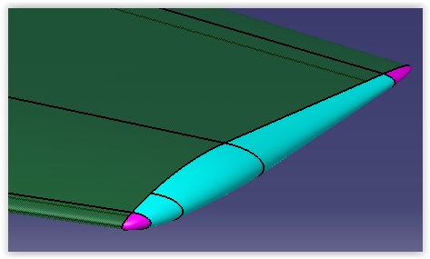

Den Randbogen würde ich (wenn kein Winglet dran kommt!) so -->
machen.
Pink: jeweils ein Multisection oder Fill. Aber vorsichtig sein mit den Stetigkeiten in die angrenzenden Flächen.
Hellblau: Blend, oder auch eine MultiSection-Surface.
Ist das Profil ein einziger Spline, oder mehrere? Mit "fliegendes Brett" meinst du bestimmt einen Nurflügler, oder? Mich würde da mal das Profil interessieren. Magst du es mal zeigen?

meine Frickellösung war "Kantenverrundung" zu nutzen.
Ein Winglet wäre natürlich auch etwas feines.
Das Profil (jwl065) ist bis dato ein eiziger Spline (habe einfach alle Punkte per Spline verbunden).
Und ja, mit fliegendem Brett meine ich einen Nurflügler, die Flügel sind einfach nur gerade.
Mein Catia-Wissen basiert bisher hauptsächlich auf Learning by Doing und ist noch nicht sonderlich umfassend.
Also sind meine Lösung meist sicherlich nicht das Gelbe vom Ei.
