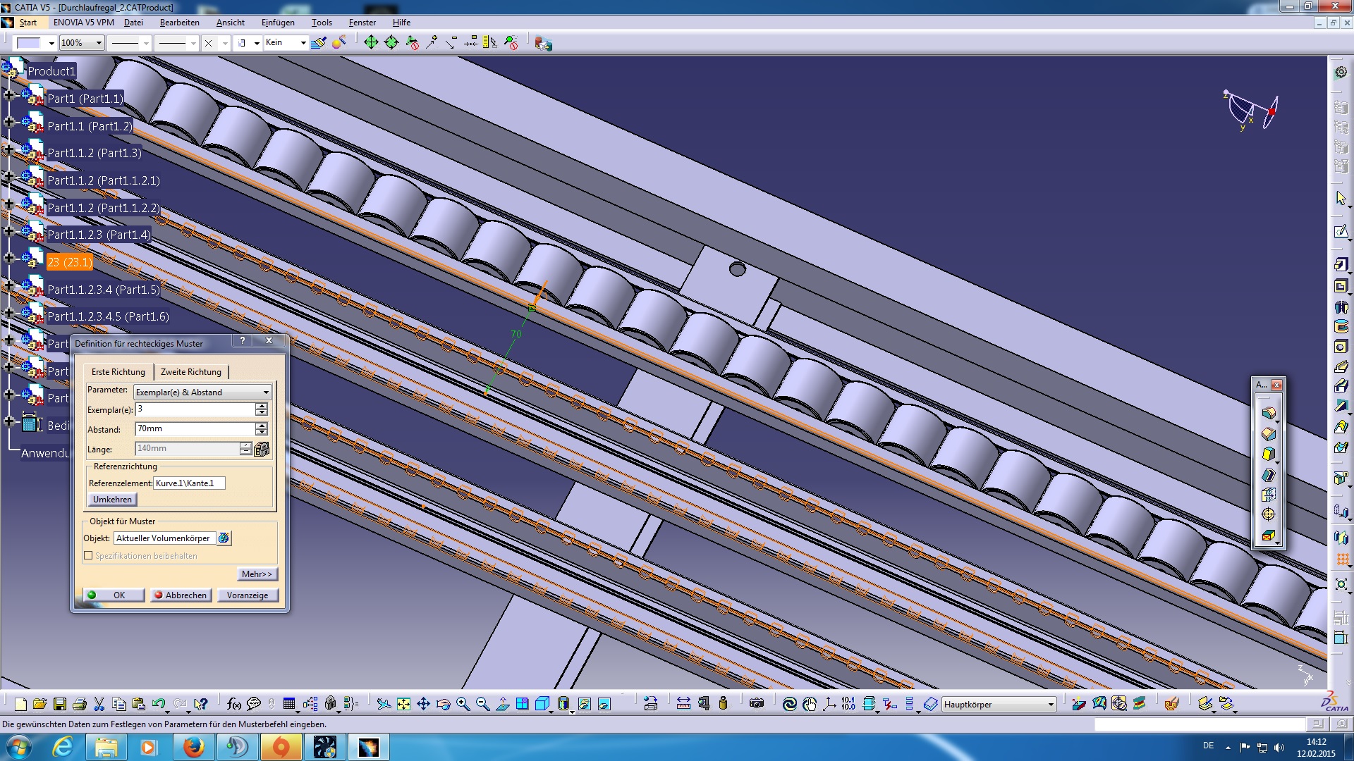

Ich möschte Eine Baugruppe mit muster vervielfältigen,
allerdings nimmt er nur ein Bauteil aus der Gruppe raus und nicht die ganze Baugruppe bei Muster.
Ist die vorgehensweiße richtig überhaupt? oder muss ich in eine ganz andere Operration nehmen?
Catia V5R21 mit Type 3

Wenn Du die ganze Baugruppe mustern willst, dann musst Du aktiv in einer Baugruppe sein, die eine Ebene darueber ist, innerhalb der erstgenannten Baugruppe kann es IMHO nicht funktionieren.
Aktiv bist Du aber in einem Part, so wie das aussieht.
Und um Komponenten innerhalb einer Baugruppe zu mustern, lautet die Funktion 'Muster wiederverwenden'
LG ... Wolfi
