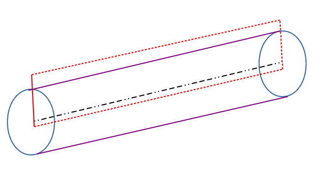

Ich beschäftigte mich gerade relativ neu mit Catia V5 (R19). Ich möchte von einer bestehenden Geometrie (z.B. ein gebogenes Rohr) eine Geometrie so auswählen (z.B. den Ausendurchmesser der Endflächen), dass ich Skizzen im Skizzierer darauf referenzieren kann (z.B. den Ausendurchmesser vergrößern).
In ProE/Creo war das problemlos möglich, aber in Catia wurstel ich gerade ohne Erfolg und die scheinbar suche ich falsch (Scheint mir ein Standard-Einsteiger-Problem zu sein, ich komme mir gerade etwas doof vor)

Das klingt nach einer sinnvolleren parametrischen Vorgehensweise als in ProE. Das wäre das nächste was ich gefragt hätte   Das klingt jedenfalls nach einer sehr stabilen, wenn auch komplexen Vorgehensweise. Ich brauche aber nicht nur den Durchmesser, sondern auch Mittelpunkt-koordinaten, d.h. das wird enorm komplex wenn ich das über den Formeleditor löse und es nicht nur für Kreise verwende. Wobei ich denke, dass ich mich mit dem Formeleditor auseinandersetzen werden - das scheint Potential zu haben
Ich bräuchte also eine einfache Möglichkeit die Geometrien reinzuholen. Zum Beispiel möchte ich noch einen Tannenbaum-förmigen Schlauchanschluss auf das Rohr drehen.
Dafür würde ich mir eine Ebene in die Mittelachse eines Rohrabschnitts legen und dann skizzieren. Nun bräuchte ich also die Linie der Ausenkante des Rohrs, auf die ich meine zu entfernende Tannenbaum-geometrie referenzieren kann. Die Geometrie will ich dann simpel mittels "Nut" drehend entfernen.
Die Funktion "3D Silhouettenkanten projizieren" wirkt nach sehr großen Pfusch und spuckt Warnungen aus, da gibt es doch bestimmt eine schönere Lösung

Brauchst Du zwingend die Mittelpunkt-Koordinaten oder reicht Dir der Punkt als Drahtgeometrie?
Von dem Schlauch hast Du ja vermutlich eine Mittelkurve, um die herum legst Du Dir einen Sweep, Type Circle, Subtype Center&Radius.
Einen bestimmten Punkt auf der Mittelkurve zu erzeugen waere eine Sache fuer Intersection zwischen dieser Mittelkurve und einer (End-) Ebene oder auch direkt den Endpunkt (Point - On Curve - Nearest Extremity), evtl. auch mit Extremum, je nachdem.
Sehr gut erkannt
Schau Dir mal 'Isoparameter' an, das koennte Dir helfen.
Was auch noch eine Idee waere: Eine senkrechte Linie nach oben und nach unten etwas laenger als der Radius, diese mit derselben Mittelkurve sweepen (Typ Explicit, with reference curve, muesste da gehen), dann Intersection zwischen dieser Sweep-Flaeche und der Schlauchflaeche, und mit Near oder Extract Operationen die beiden Domains der Intersection voneinander trennen ...
Vll auch zwei neue Sweeps, einen nur nach oben, einen nur nach unten, dann gibt es mit jeder der beiden Flaechen immer nur eine Intersection.
Im Bild habe ich das kurz mal skizziert: Schwarz gepunktet die Mittelkurve, blau stellt den Radius dar, rot die Sweep-Flaeche mit Linie, und violett die beiden Intersections, die Du suchst (Sweep fuer unten habe ich nicht eingezeichnet, da war ich jetzt zu faul  )
LG ... Wolfi
