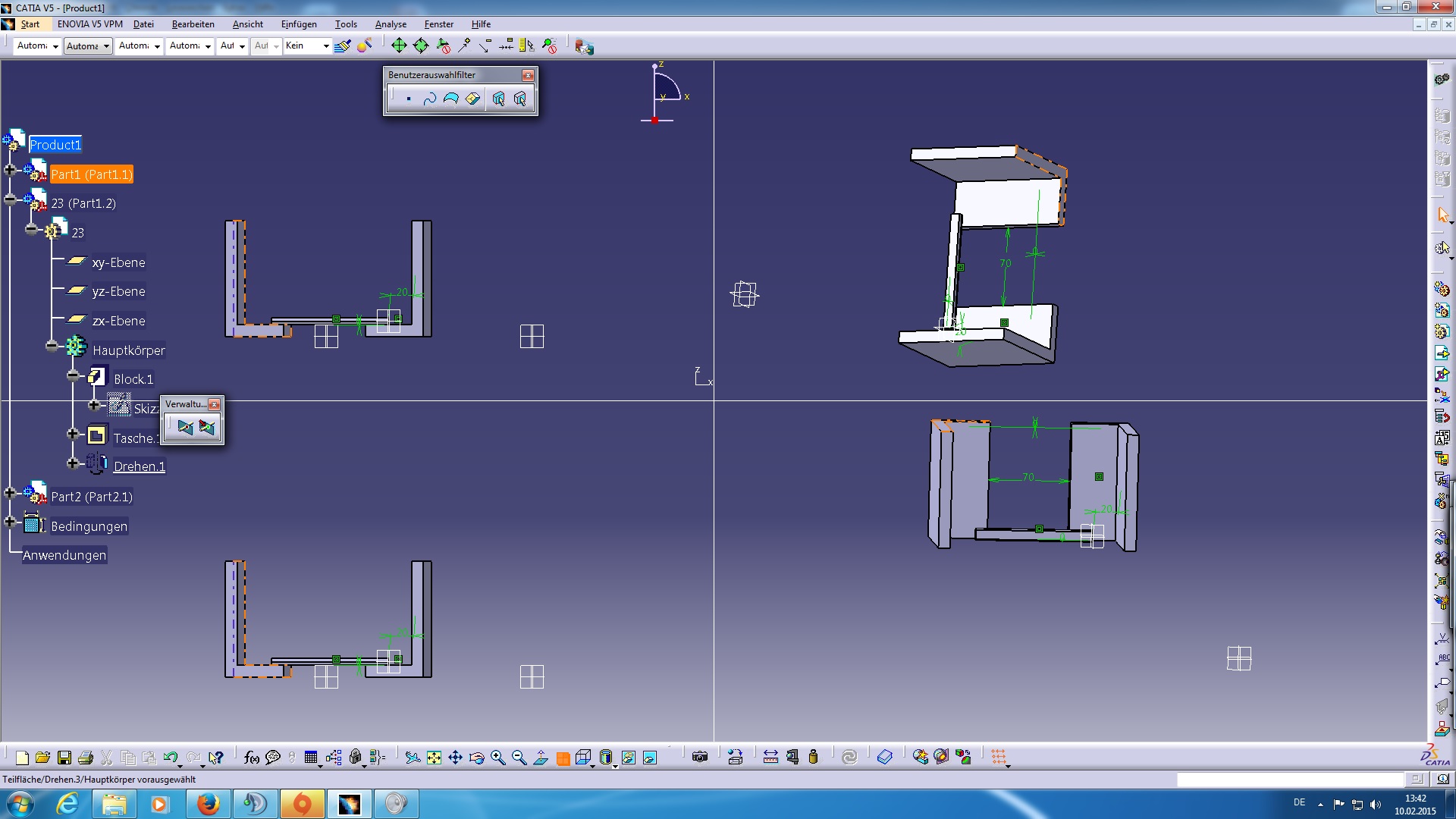

erstellt am: 10. Feb. 2015 14:00    Editieren oder löschen Sie diesen Beitrag!  <-- editieren / zitieren -->   Antwort mit Zitat in Fett Antwort mit kursivem Zitat    Unities abgeben: 1 Unity (wenig hilfreich, aber dennoch)2 Unities3 Unities4 Unities5 Unities6 Unities7 Unities8 Unities9 Unities10 Unities
1. catia V5r21 Mit type 3
2. Flächen oder Solids?? keine ahnung liefere ich nach (ist aber alles Volumen Körper)
3.Ich kann kein muster erstellen ohne etwas zu verändern was ich im Assembly Desgin für die Musterwiederverwendung verwenden will da ich siehe Bild (vereinfacht da es Übersichtilicher ist) zwei Bleche habe auf die ca 50 Streben liegen sollen mit zwei verschieden Abständen zueinander.
4.keine Fehlermeldung
5.Bild ist dabei

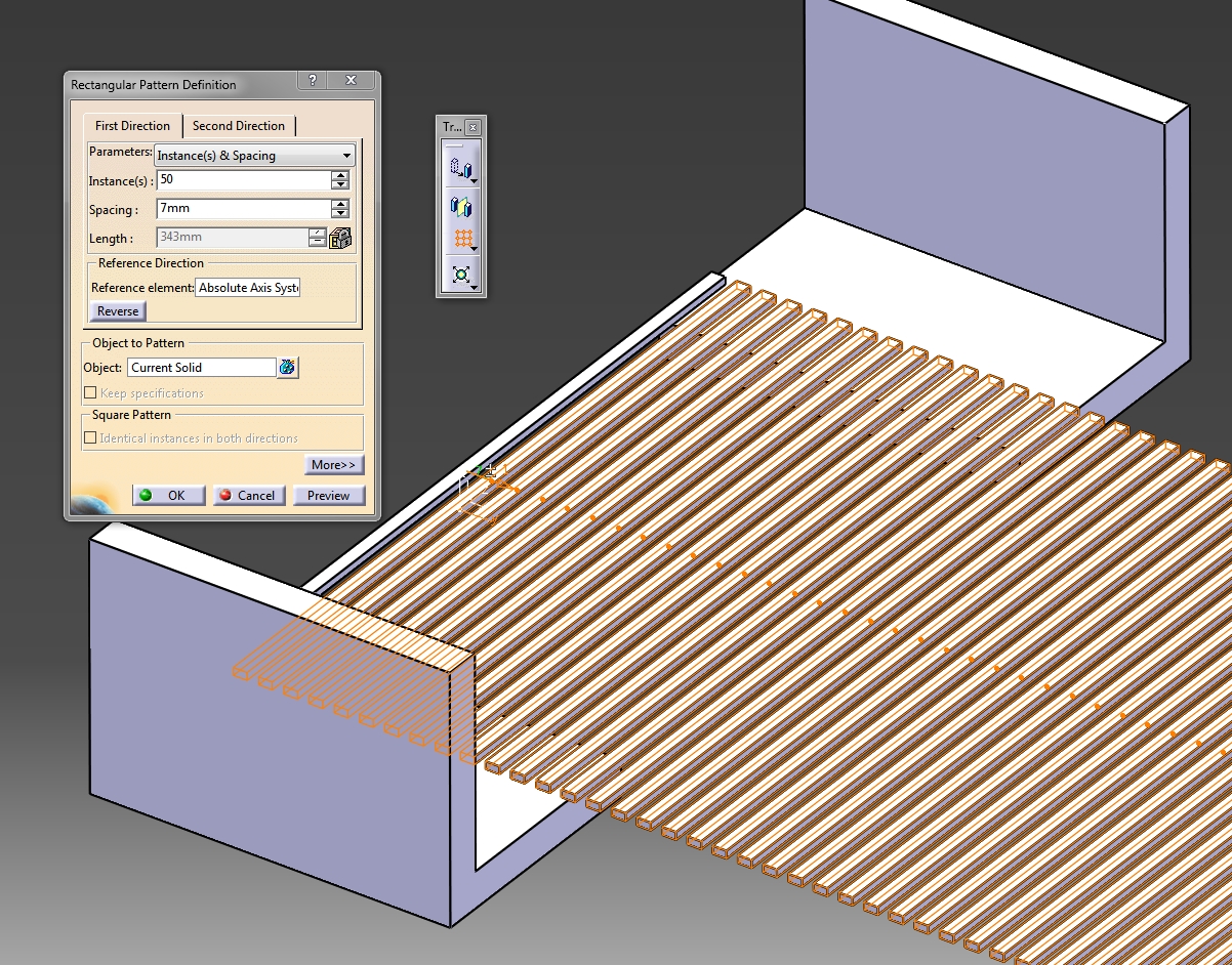

erstellt am: 10. Feb. 2015 15:33    Editieren oder löschen Sie diesen Beitrag!  <-- editieren / zitieren -->   Antwort mit Zitat in Fett Antwort mit kursivem Zitat    Unities abgeben: 1 Unity (wenig hilfreich, aber dennoch)2 Unities3 Unities4 Unities5 Unities6 Unities7 Unities8 Unities9 Unities10 Unities Nur für Blonderjunge 10 Unities + Antwort hilfreich
Hi Blöderjunge,
meinst du das?
Ich bin dir nicht sicher wie du das so meinst.
Grüße Knut

erstellt am: 10. Feb. 2015 15:46    Editieren oder löschen Sie diesen Beitrag!  <-- editieren / zitieren -->   Antwort mit Zitat in Fett Antwort mit kursivem Zitat    Unities abgeben: 1 Unity (wenig hilfreich, aber dennoch)2 Unities3 Unities4 Unities5 Unities6 Unities7 Unities8 Unities9 Unities10 Unities
Blonderjunge
Sehen Sie sich das Profil von Blonderjunge an!   Senden Sie eine Private Message an Blonderjunge  Schreiben Sie einen Gästebucheintrag für Blonderjunge
Beiträge: 11
Registriert: 05.02.2015
erstellt am: 10. Feb. 2015 15:49    Editieren oder löschen Sie diesen Beitrag!  <-- editieren / zitieren -->   Antwort mit Zitat in Fett Antwort mit kursivem Zitat    Unities abgeben: 1 Unity (wenig hilfreich, aber dennoch)2 Unities3 Unities4 Unities5 Unities6 Unities7 Unities8 Unities9 Unities10 Unities
Jetzt bloß noch mit zwei versichden abständen
und höfflich wenns geht!
ps Neveau ist keine Handcrem

erstellt am: 10. Feb. 2015 15:51    Editieren oder löschen Sie diesen Beitrag!  <-- editieren / zitieren -->   Antwort mit Zitat in Fett Antwort mit kursivem Zitat    Unities abgeben: 1 Unity (wenig hilfreich, aber dennoch)2 Unities3 Unities4 Unities5 Unities6 Unities7 Unities8 Unities9 Unities10 Unities Nur für Blonderjunge 10 Unities + Antwort hilfreich
Das ist ganz einfach,
mach das ganze einfach zweimal in unterschiedlichen Bodys.
Grüße Knut

erstellt am: 10. Feb. 2015 15:58    Editieren oder löschen Sie diesen Beitrag!  <-- editieren / zitieren -->   Antwort mit Zitat in Fett Antwort mit kursivem Zitat    Unities abgeben: 1 Unity (wenig hilfreich, aber dennoch)2 Unities3 Unities4 Unities5 Unities6 Unities7 Unities8 Unities9 Unities10 Unities
Das dachte ich mir schon danke!
Danke auch für die höffliche antwort!
