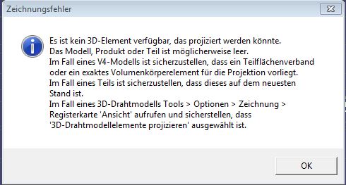

Guten Tag,
ich bin nahe am Verzweifeln, den ich versuche schon lange eine Lösung für mein Problem zu finden,
leider ohne Erfolg :-(
Ich versuche tapfer eine Skizze aus .CATPart in eine Drawing hineinzubekommen.
Hier im Forum hbe ich auch Einiges gefunden, bin aber an der Umsetzung gescheitert...
JA, ich habe unter Tools-> Optionen-> Drafting -> Ansicht : 3D-Punkte projizieren aktiviert.
Nein, ein 3D Objekt kann ich daraus leider nicht erstellen ( Keine geschlossene Kontur usw... ! )
Wenn ich nun in der Drawing den Ansichten-Assistent ausführe und im dort später dann die Referenzebene auswähle,
erscheint in der : "Ausgerichteten Voranzeige" das was ich will, aber dann kommt diese Fehlermedung ( siehe Anhang )
Es ware super, wenn  mir jemand einen Tipp geben könnte, ob dieses Problem lösbar ist...
Eine Skizze aus einem .CATPart in eine .Drawing zu übertragen ?
Vielen Dank im Voraus von einem verzweifelten CATIA-User !!!

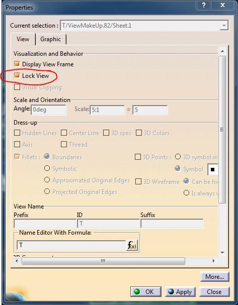

Hallo Michael Hölzel,
die Skizze muss für die Ableitung sichtbar sein. Anschließend die Ansicht sperren, sonst verschwindet sie wieder, wenn die Skizze ins Hide wandert.

erstellt am: 28. Jan. 2015 14:38    Editieren oder löschen Sie diesen Beitrag!  <-- editieren / zitieren -->   Antwort mit Zitat in Fett Antwort mit kursivem Zitat    Unities abgeben: 1 Unity (wenig hilfreich, aber dennoch)2 Unities3 Unities4 Unities5 Unities6 Unities7 Unities8 Unities9 Unities10 Unities Nur für formel1mic 10 Unities + Antwort hilfreich
Aktivere mal zusätzlich "3D-Drahtgeometrie projizieren" im gleichen Reiter.
Oder hast du nur 3D-Punkte?

Leider kann ich mir nix darunter vorstellen :
Wie sperre ich eine Ansicht, damit diese nicht ins HIDE wandert ???

Skizze : Ein Quadrat mit 2 Linien  in 4 Teile unterteilt ist ( Keine Block Funktion möglich, offene Konturen usw.. )
diese oder ähnliche Skizze in eine Drawing einfügen können ware toll...

erstellt am: 28. Jan. 2015 16:08    Editieren oder löschen Sie diesen Beitrag!  <-- editieren / zitieren -->   Antwort mit Zitat in Fett Antwort mit kursivem Zitat    Unities abgeben: 1 Unity (wenig hilfreich, aber dennoch)2 Unities3 Unities4 Unities5 Unities6 Unities7 Unities8 Unities9 Unities10 Unities Nur für formel1mic 10 Unities + Antwort hilfreich
Original erstellt von formel1mic:
(...) Wie sperre ich eine Ansicht  (...)
Siehe Screenshot, RMT - Properties, dann Haken bei 'Lock View'
LG ... Wolfi

keine Ahnung wie, aber heute morgen funktioniert es !!!
Leider war die Skizze so kompliziert, daß ich kein Solid erstellen konnte ( zu viele Mehrdeutigkeiten und offene Konturen ).
Deshalb habe ich krampfhaft versucht, einfach die Skizze zu kopieren.
Vielleicht hat auch eine Einstellungstipp von euch funktionert.
Allerdings erst beim zweiten Versuch...
Keine Ahnung warum erst heute, vielleicht war ja ein Neustart nötig...
