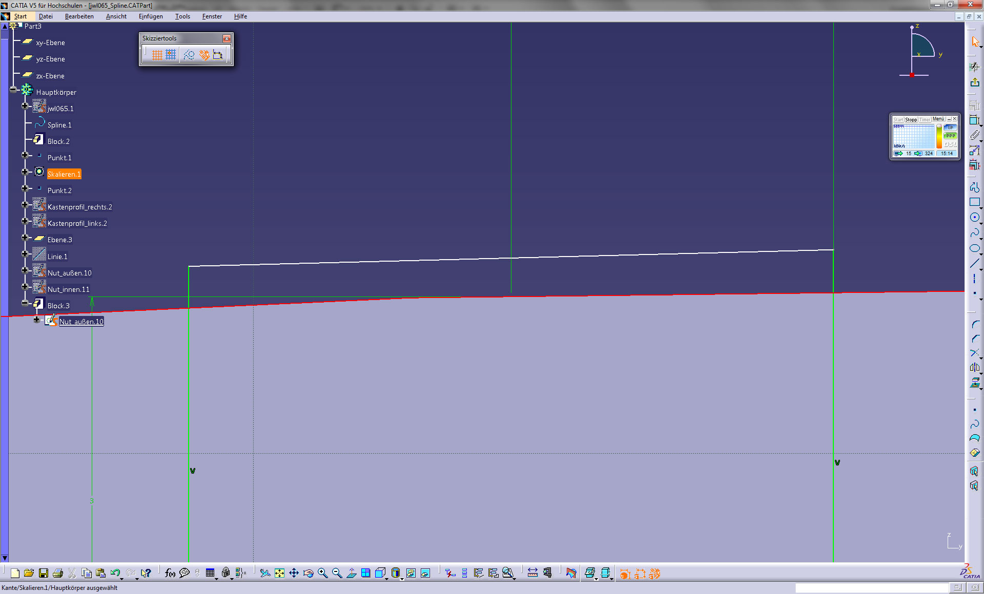

ich stehe wiedereinmal vor einem Problem.
Zuvor bestand mein Profil nur aus Punkten und Linien. Die Linien habe ich jetzt durch einen Spline ersetzt.
Das Problem hierbei ist, dass Block für die Nut und das Profil nicht mehr bündig sind.
Die Begrenzung des Nut-Blocks war zuvor einfach eine Linie die ich an die Profillinie angelegt habe.
Da diese nun ein Spline ist geht das nicht mehr. (siehe Nut_alt.jpg)

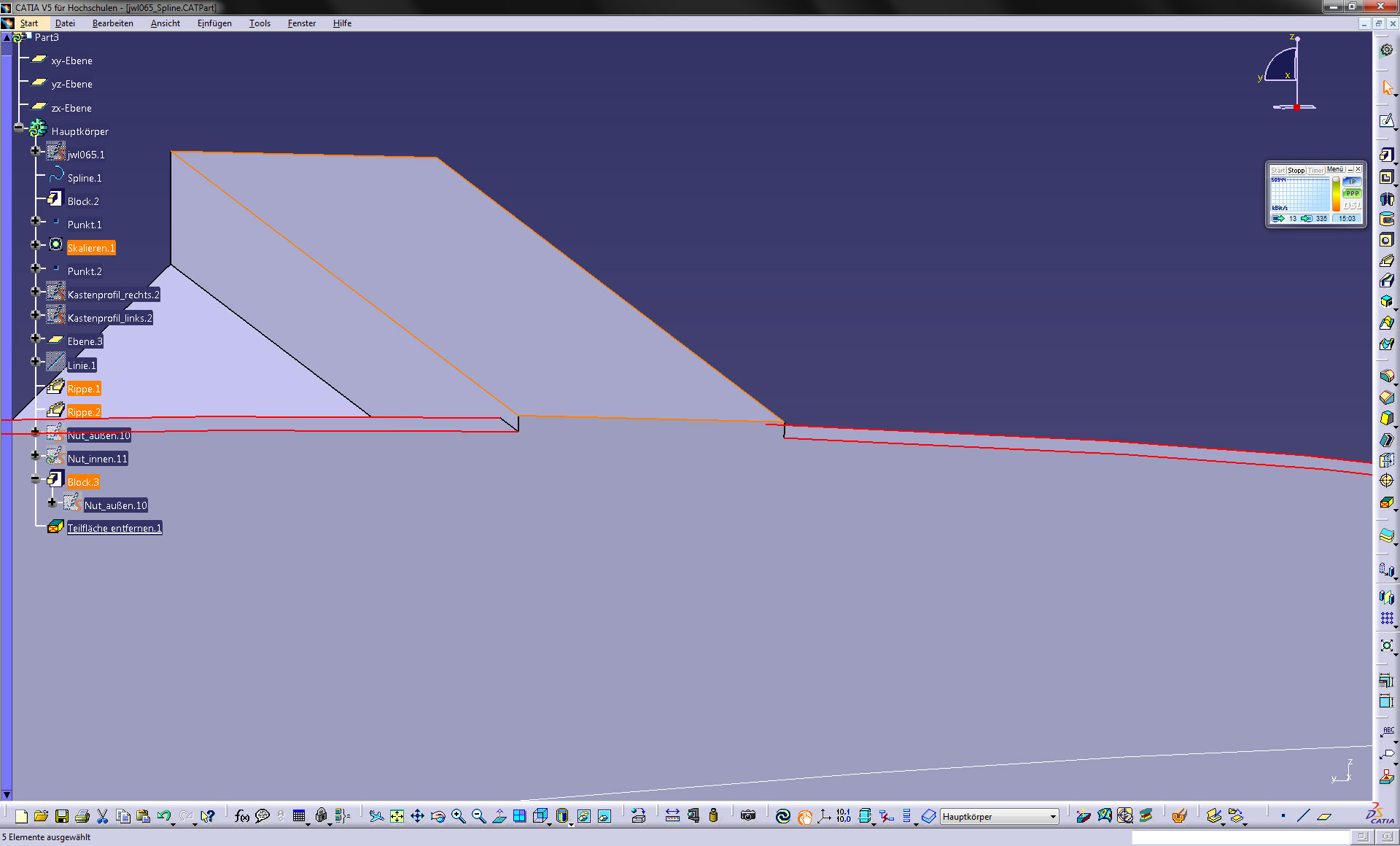

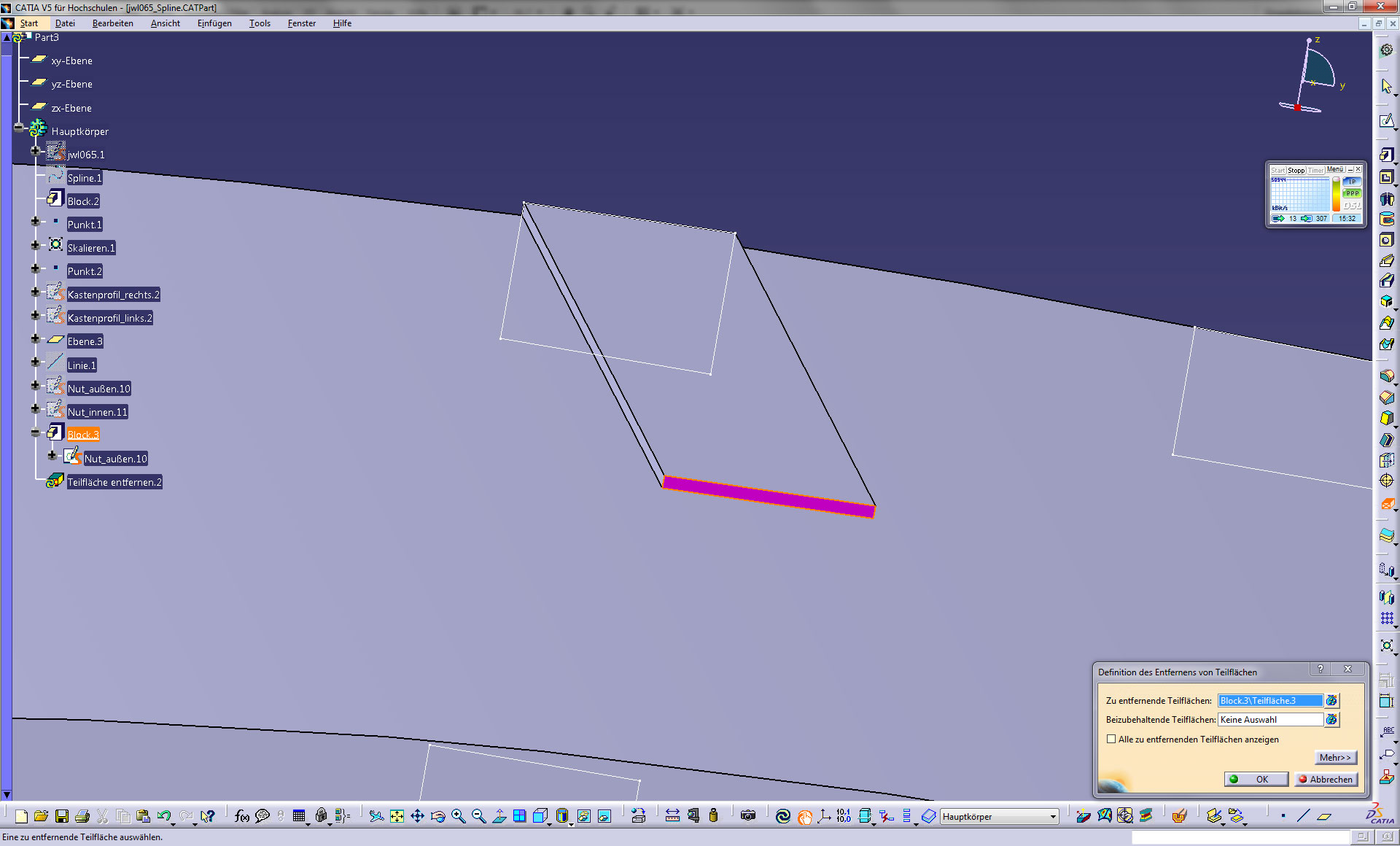

Gedanke 1 war den Block einfach höher zu legen und den überstehen Teil abzuschneiden. (siehe Teilflaeche-entfernen.jpg)
Das funktioniert mit Teilfläche entfernen nicht oder ich kriege es nicht hin.

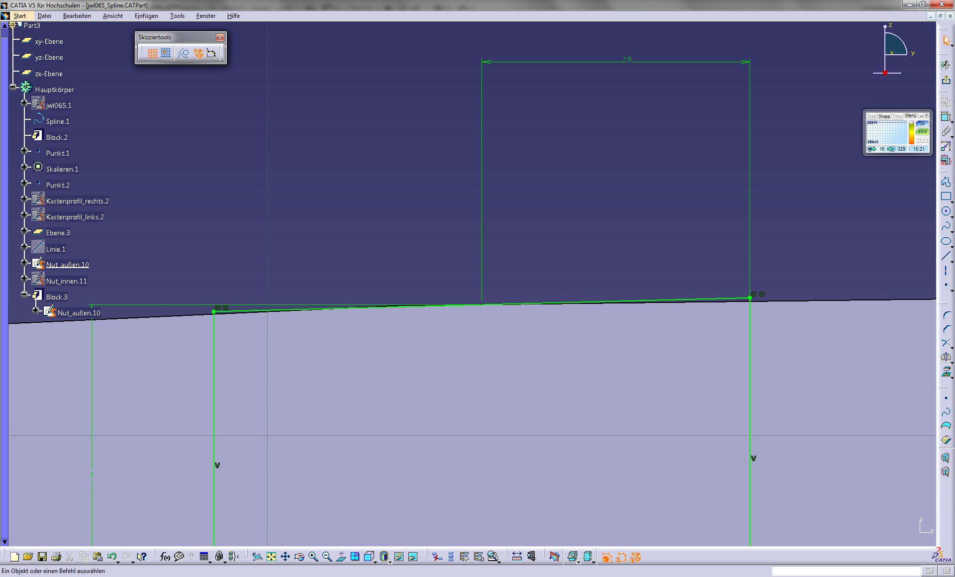

Gedanke 2 wäre die Linie irgendwie an den Spline anzulegen (siehe Spline_anlegen.jpg) oder einen zweiten Spline exakt auf den "Ur-Spline" (rot) laufen zu lassen.
Eben so, dass nicht abzuschneiden wäre, aber das will auch nicht hinhauen.
Gedanke 3 (siehe Profil-verlaengern.jpg) war einfach den Profilblock zu verlängern, damit ich eine geschlossene Teilfläche kriege.
Hier meckert CATIA aber, dass der Endkörper nicht geschlossen werden könne.

V5-R19_Replace_face.CATPart
ich habe nix verstanden^^
kann es sein das die Replace Face weiterhilft?

Servus,
also wenn ich das richtig verstanden habe (nach mehrmaligem lesen...) kannst Du auch den "Ur-Spline" in die Skizze für den Block  projizieren.
Das sollte auch gehen. Noch besser, alles erst mal eckig erstellen, mit dem "Ur-Spline" eine Fläche erzeugen und alles mit der Fläche splitten.

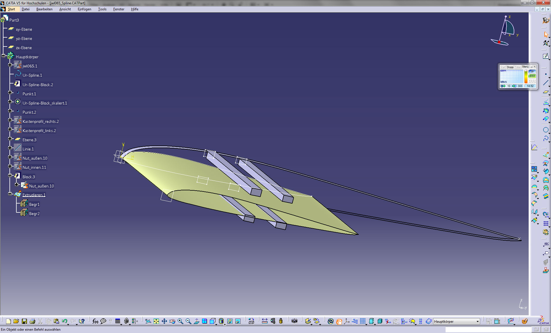

das mit der Fläche klingt gut, aber hier habe ich das von mir befürchtete Problem, dass der "Ur-Spline" zu klein ist.
Hier nochmal ein Screenshot zum Verständnis:
Ur-Spline.1 ist der Spline -> daraus habe ich dann Ur-Spline-Block.2 erstellt -> und diesen zu Ur-Spline-Block_skaliert.1 skaliert.
Aus dem Spline kann ich zwar eine Fläche extrudieren, aber logischerweise wie man sieht ist diese nicht so groß wie ich sie bräuchte.
Den skalierten Block kann ich nicht auswählen, um daraus eine Fläche zu extrudieren.
Und die extrudierte Fläche kann ich nicht skalieren.
Gibt es eine Möglichkeit den Spline direkt zu vergrößern oder vielleicht die Punkte in der Skizze auf der der Spline basiert zu skalieren (vorzugsweise ohne jeden Punkt manuell zu verschieben)?
Und weshalb der Profilblock jetzt auf der einen Seite durchsichtig ist verstehe ich auch nicht.
Bevor ich ihn wieder von 80mm auf 2mm verkürzt habe war die Seite nicht durchsichtig.

Servus,
im GSD (Generative Shape Design) kannst Du auch skalieren! Ist das selbe Icon wie im Part Design.
Also kannst Du entweder den Ur-Spline oder die daruas entstandene Fläche skalieren.

das ich im GSD auch skalieren kann habe ich übersehen.
Hat nach ein wenig herumprobieren funktioniert, vielen Dank!
