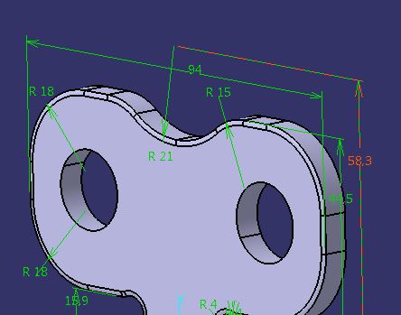

Hallo, vermutlich nur eine Kleinigkeit, aber da ich noch Anfänger in CATIA bin bräuchte ich einen Hinweis.
Wie kann ich die Maße im Part einfach ausblenden. Siehe Bildanhang.
Besten Dank

Hi Maino
Kann es sein, dass die Maße erscheinen, weil du das Solid/Body angewählt hast?
Vielleicht auch ein grafischer "Schluckauf": Was geschieht nach abspeichern und neuöffnen des Parts oder Neustart von Catia?
gruß, Tom

Hallo Tom,
danke für deine schnelle Hilfe.
Aber angewählt habe ich den Body nicht. Komischerweise erscheinen die Maße auch im "product".
Abspeichern und öffnen sowie Neustart hilft leider nicht.

Mal ein Versuch:
Lauf auf die Maße. In der unteren linken Ecke siehst du wie das objekt (Das Maß / Die Skizze) heißt. Stelle dieses dann mal manuell im Baum abwechselnd auf hide/show.
Hast du das selber konstruiert?

Hallo Tom,
ja, das habe ich selbst konstruiert, aber soweit ich mich erinnern kann, habe ich irgendwas angewählt und seitdem bekomme ich das nicht mehr weg.
Ich kann die einzelnen Maße ausblenden, aber dann sehe ich die auch nicht mehr in der Skizze. Wenn ich aber diese mal ändern möchte habe ich ein Problem.
Kann ich dir evtl. die Datei zukommen lassen, damit du evtl. mal drüber schauen kannst?

Hallo Thomascro,
hab jetzt in der Skizze die einzelnen Maße gelöscht und frisch bemaßt, schon verschwinden diese.
Schon seltsam.

hast du zwischendurch mal - wie ich empfohlen habe - deine Settings gelöscht? Allein das hilft manchmal bei "komischem" Verhalten.

Servus,
schau mal unter "Tools-->Options-->Infrastructure-->Part Infrastructure-->Display" nach. Ist da der Haken bei "Parameters of features and constraints" gesetzt? Wenn ja deaktivieren und es sollte gut sein.
