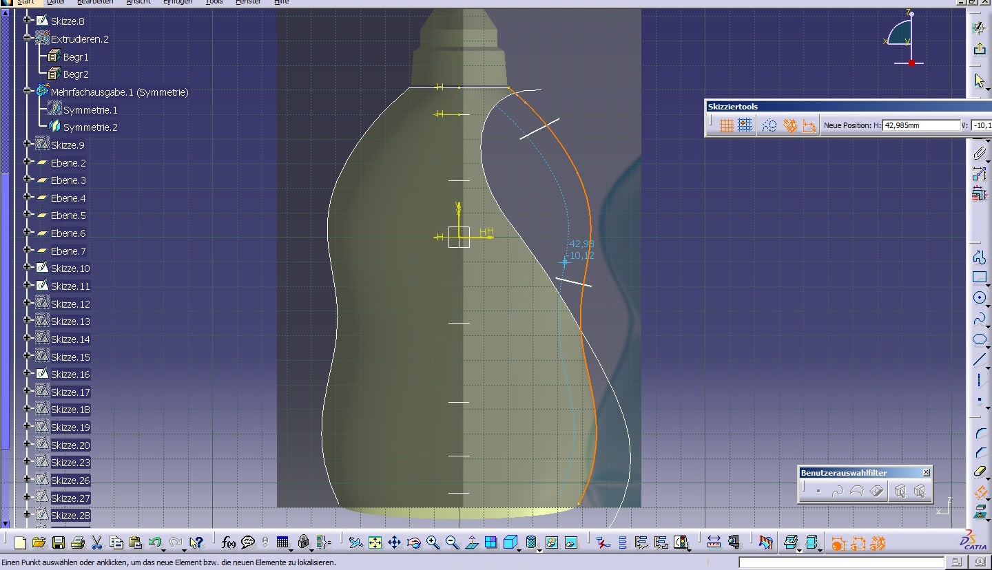

[IMG][/IMG]ich habe seit 3 Tagen ein Problem bei dem ich unaufhörlich die Ursache suche. Ich weiß einfach nicht
mehr was ich noch machen soll und deshalb meine Frage: Kann sich mal jemand meine Datei ansehen und mir
dagen was das Problem ist?
Ich möchte eine offset-Linie von der Aussenlinie machen und danach beide Linien mit den zwei kurzen
Linien oberhalb und unterhalb mit dem Radiergummi kürzen. Dabei müsste die wahrscheinlich die
Aussenlinie projiziert werden damit sie zu kürzen ist. Es klappt aber einfach nicht und die äussere
Linie kann nicht gekürzt werden, warum auch immer! Sie ist eine Symmetrie-Linie, vielleicht hat das ja
was damit zu tun. Eine neue skizze zu erstellen löst das Problem aber auch nicht. Kann mir da jemand
helfen?

bei mir geht's. Das Modell ist soweit in Ordnung.
Kann es sein, dass da ein Verständnisproblem bezüglich V5-Skizzen besteht? Würde auch zu Deinem anderen Post passen...
In welche Skizze möchtest Du denn die Kurve projiziert haben?
Ich habe es mal mit Skizze 35 probiert - projiziert, Offset gemacht, mit den Kurzen verschnitten - alles wunderbar.

stimmt mit der skizze 35 geht es! Aber es geht um die Symmetrie.2 unter skizze 8. Die lässt sich nichtmal anwählen um sie im skizzenmodus zu bearbeiten. Wohin es projiziert werden soll ist mir eighentlich egal, hauptsache es geht

Tja, Symmetrie ist Symmetrie und Skizze ist Skizze.
Mittels Symmetrie "verdoppelte" Skizzen sind keine Skizzen mehr, und schon gar nicht als solche bearbeitbar!
Mario

...Du könntest jetzt die Symmetrie extrudieren und die entstandene Fläche offsetten, oder die Symmetrie in eine (ggf. neue) Skizze projizieren, darin offsetten und dann extrudieren, oder ...
Gibt zig Möglichkeiten.

Nein, eben nicht! Wenn ich eine neue Skizze erstelle, die Linie darein projiziere und die projizierte Linie der Offsetlinie radieren will, bekomme ich folgende Fehlermeldung:
http://forum.cad.de/foren/ubb/uploads/Vajranoid/catia_problem2.jpg
..ich habe schon zig Möglichkeiten ausprobiert!
