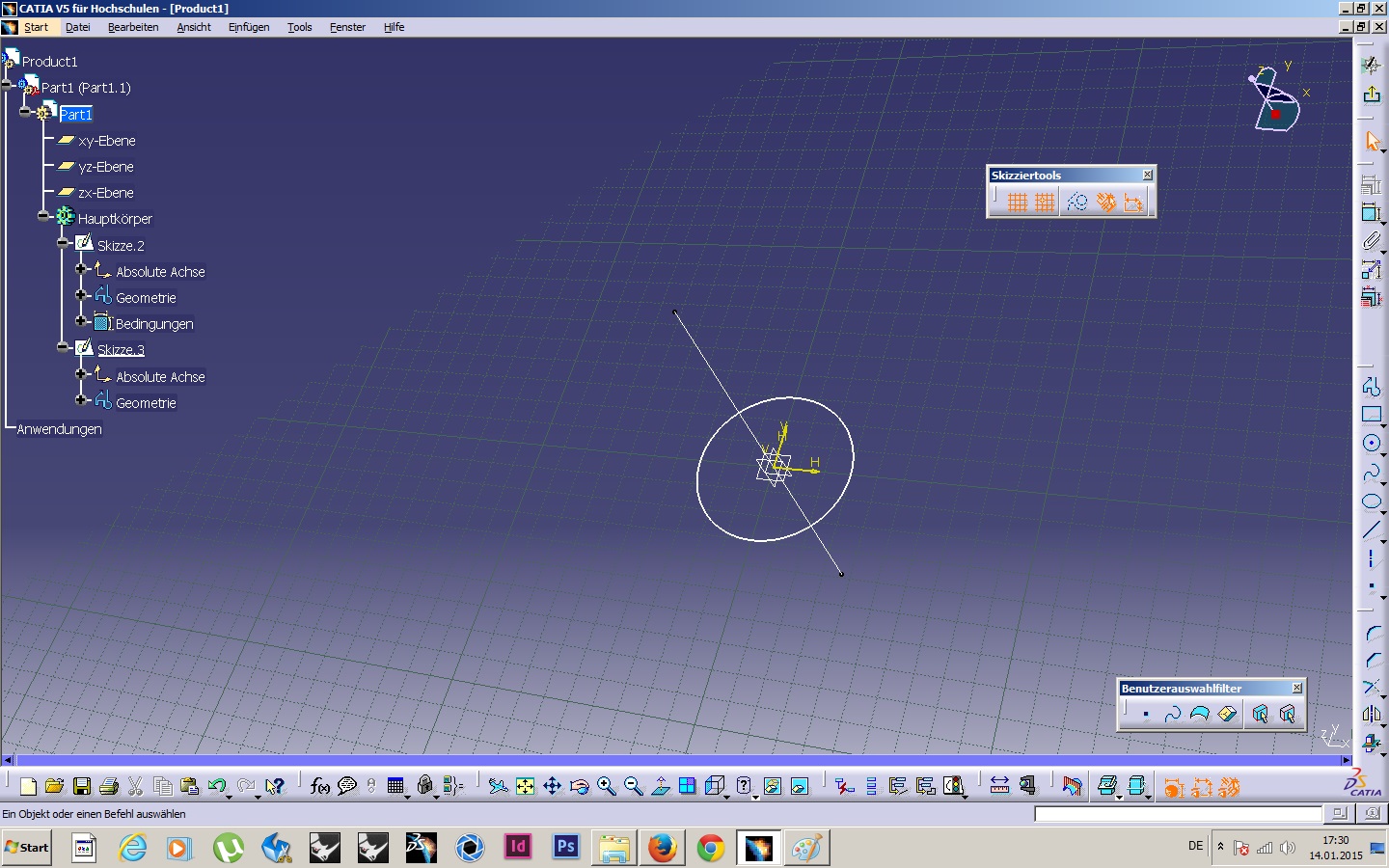

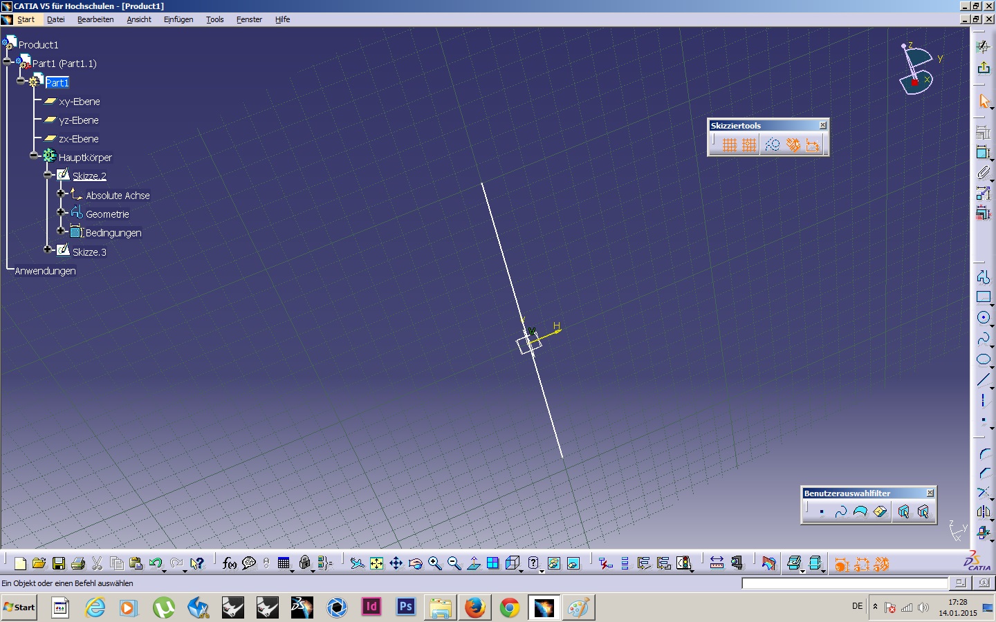

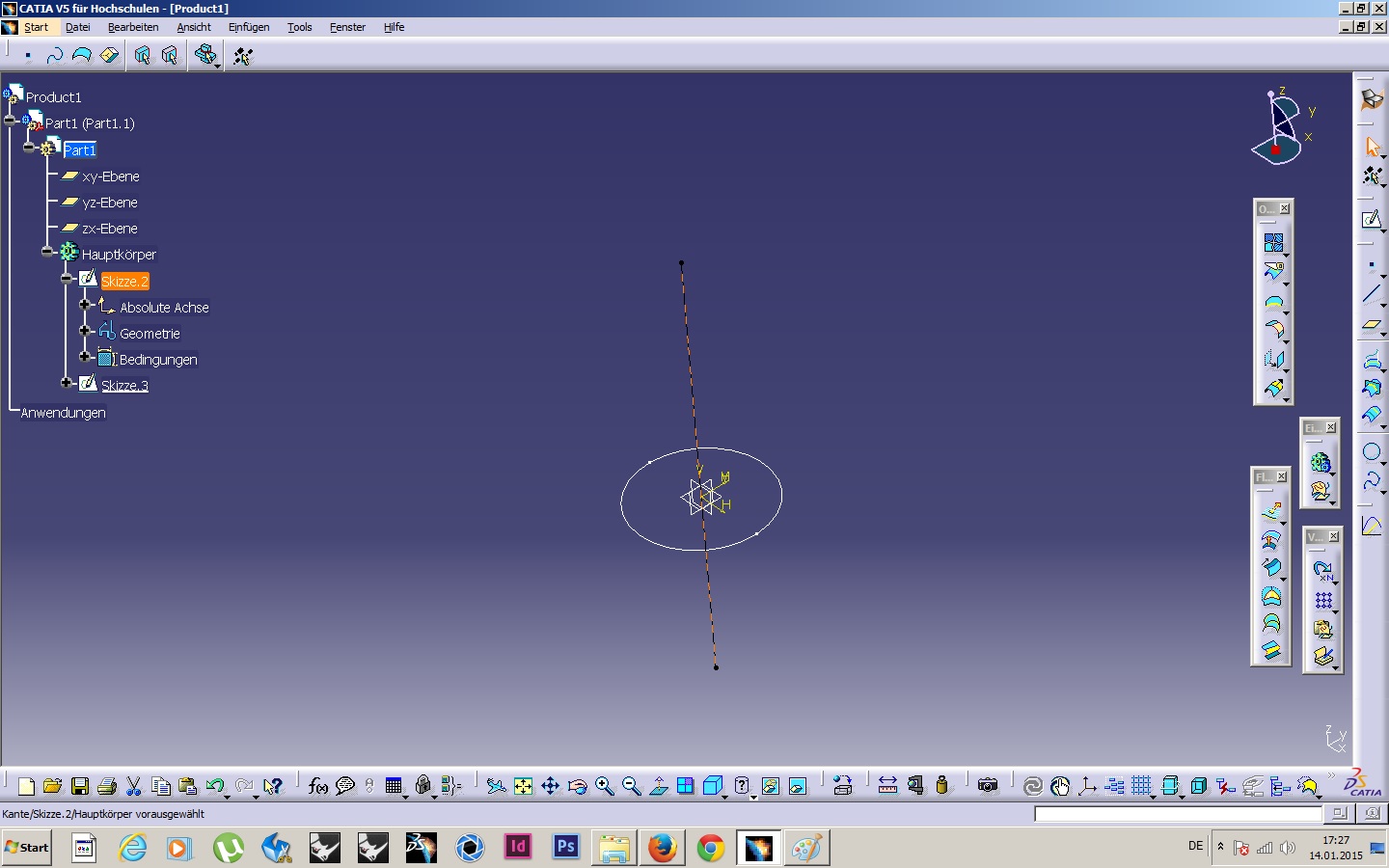

Skizzen können nicht Achsenübergreifend miteinander bearbeitet werden. Auf den Bildern sieht man, dass ich in skizze 2 vertikal eine Linie gesetzt habe. In skizze 3 ist ein Kreis horizontal gesetzt.
Wenn ich auf die Linie doppelklicke und dadurch in der skizzierebene bin ist der Kreis nicht mehr sichtbar. Umgekehrt wenn ich aber auf den Kreis doppelklicke bleibt die Linie sichtbar.
so oder so kann ich beide Elemente aber nicht miteinander durch zum Beispiel eine Linie und Kongruenz verbinden.
Was muss hier gemacht werden damit horizontale und Vertikale ebene miteinander interagieren können?

Du hast die hybride Arbeitsweise aktiv! Daher kannst du nicht auf eine Skizze referenzieren, die erst nach der aktiven Skizze im Baum steht.
Kannste im nachhinein nicht mehr ändern.
Beim Erstellen eines neuen Parts über das Startmenü solltest du die nicht hybride Arbeitsweise nutzen!
Oder du schiebst die Skizzen jeweils in einen Body oder geometrical Set
gruß, Tom

Das kommt daher, weil du deine Skizzen in "einem" Body erzeugt hast, und dort eine Hierarchie gilt.
Wenn du die Skitze2 bearbeitest wird diese automatisch "in  Bearbeitung" gesetzt. Alles was darunter erzeugt wird ist dann nicht mehr sichtbar.
Stell dir vor du hältst einen Film in der Mitte an und siehst ein Standbild, dann siehst du auch noch nicht das Ende des Films.
Lange Rede kuzer Sinn. Wenn du die Skizzen in einem geometrischen Set erzeugst wirt es funktionieren.
Gruß Uwe
