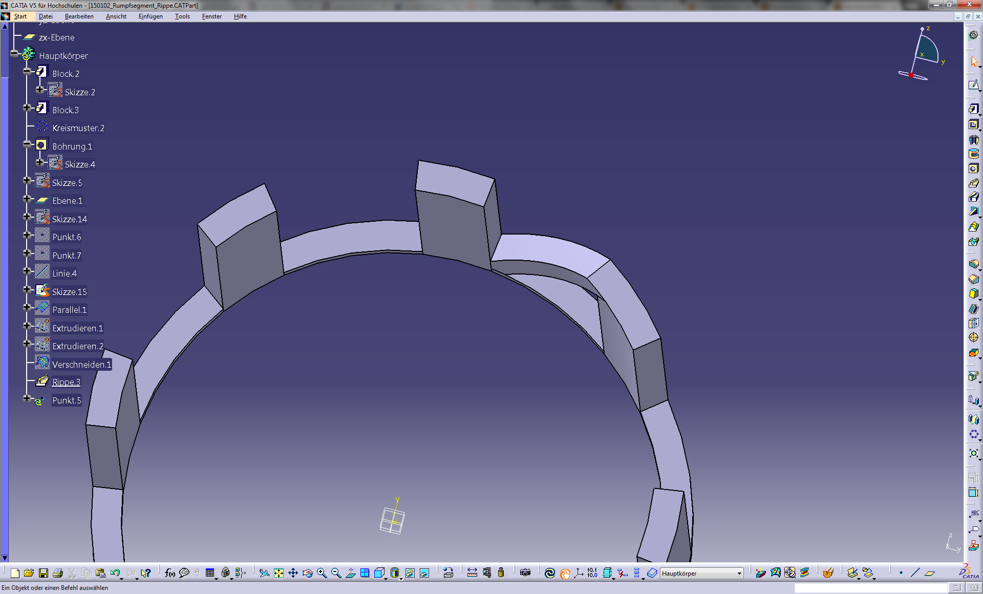

ich habe jetzt vergeblich ein paar Stunden versucht einer Linie mit einen zusätzlichen Radius zu versehen.

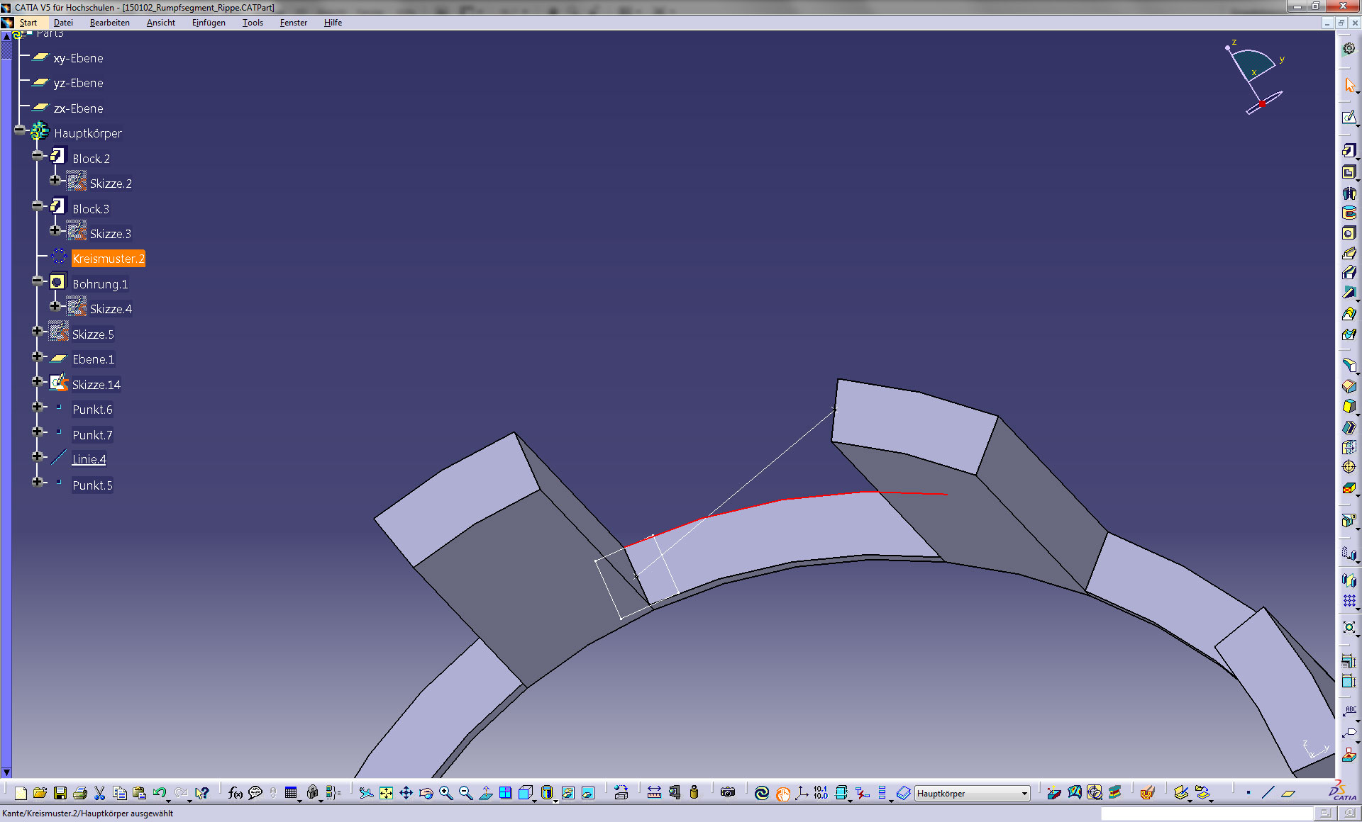

In Bild 1 sieht man den Start und Endpunkt der Linie. Diese sollte aber zusätzlich noch dem roten Radius folgen, was ich leider nicht hinkriege.
Mit dem Polylinienwerkzeug habe ich es versucht, aber dort Radien einzugeben funktioniert nicht, es ist ausgegraut.
Wie kann ich am besten eine Querverbindung zwischen den zwei Rippen auf den Bilder legen, die innerhalb der Radien der Schale bleibt?

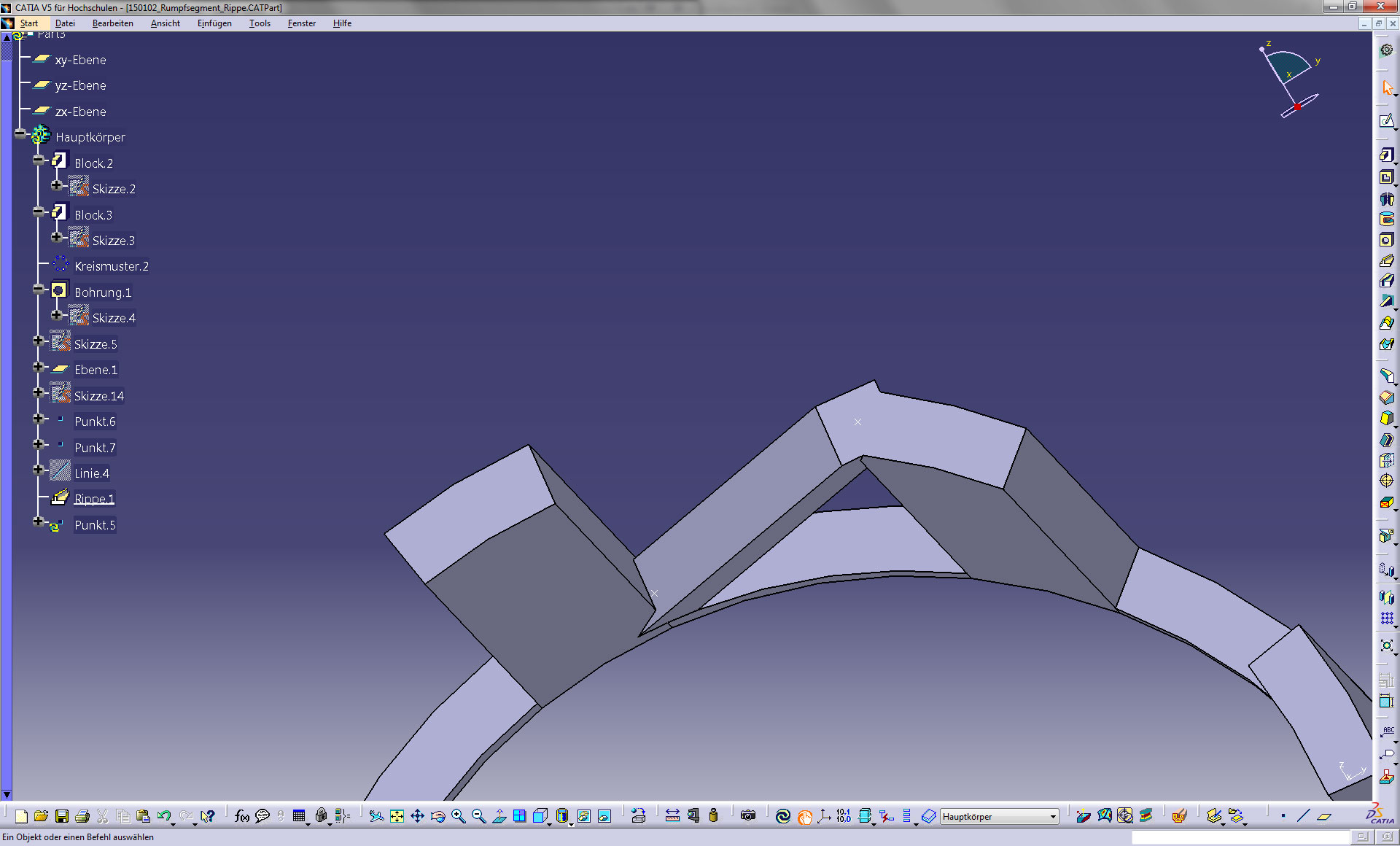

Im Grunde möchte ich einen spiralförmien Verlauf hinbekommen, Bild 2 lässt es erahnen was ich meine.

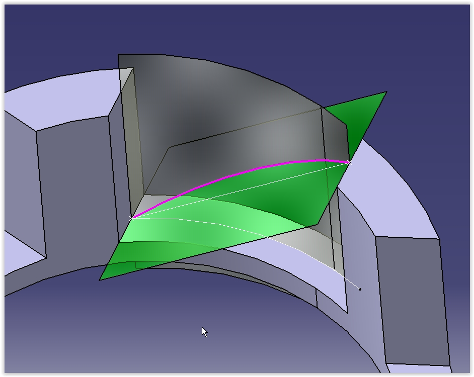

Hättest du zwei Skizzen, kannst du mit CombineCurve arbeiten.
Ich habs jetzt so gemacht:
Durch den Anfangspunkt der Linie eine parallel-Curve erstellen
Aus Linie und Kurve je eine Fläche extrudieren
Diese mit Intersection verschneiden
Das Ergebnis wäre die gewünschte Kurve.
