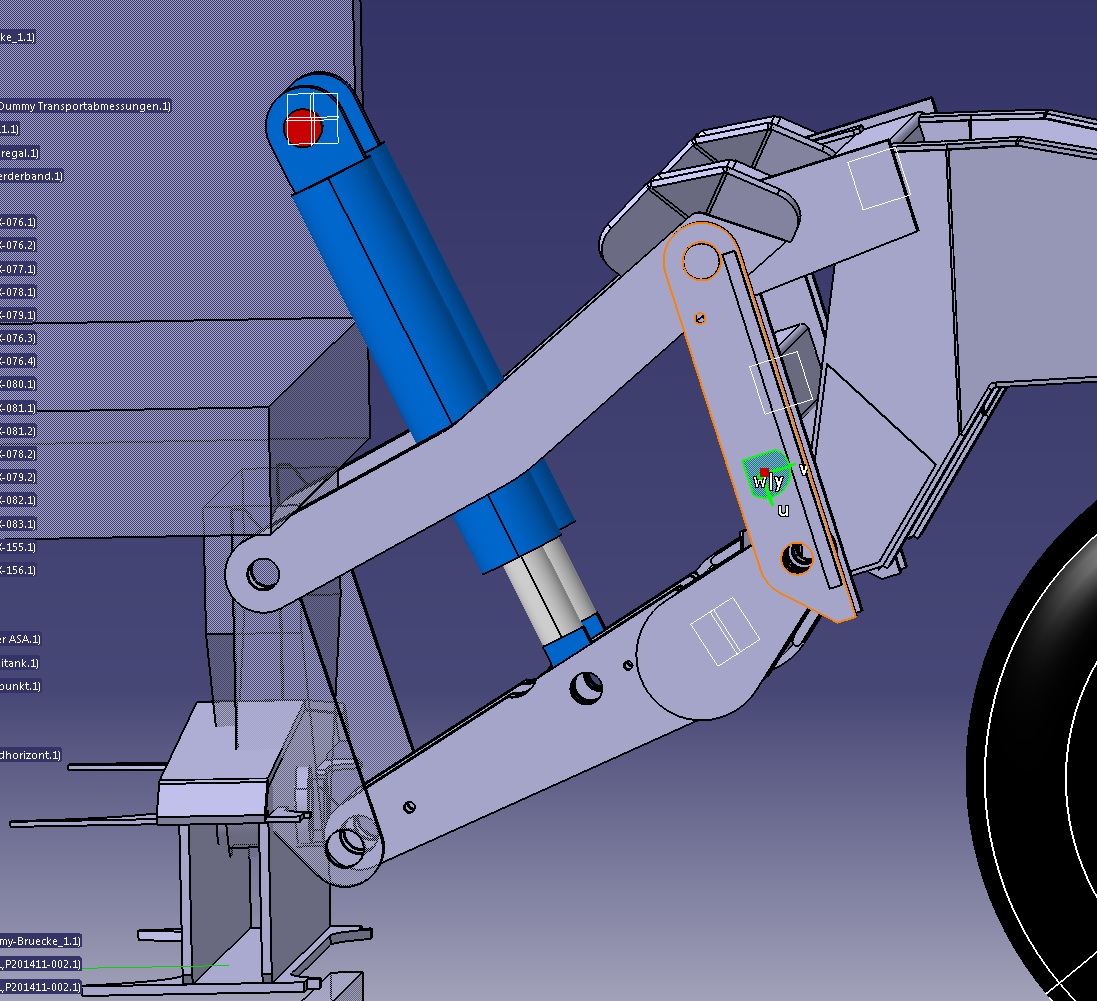

versuche gerade, den Kompass kennenzulernen. Dabei habe ich ein kleines Problem mit einer Funktion, die hier http://www.websites-factory.de/catia/Oberflache/Bedienhilfen/Bewegung/bewegung.html
schön beschrieben ist.
Dieses Thema funktioniert bei mir nicht so wirklich.
Dazu habe ich euch mal ein Bildchen meines aktuellen Themas angehängt.
Es handelt sich um ein Parallelogramm, welches in der Realität über HD-Zylinder gesteuert werden soll. Die einzelnen Pendelstützen, Koppelstangen, etc sind Bauteile der 1. Ebene, die in diesem Product liegen. Die beiden Zylinder sind Unterbaugruppen, deren beiden Einzelteile somit Bauteile der 2. Ebene aus Sicht der aktuellen Baugruppe.
All die Dinger sind mit Bedingungen aneinandergeknüpft, die ein Bewegen zulassen. Diese habe ich bisher über die Länge der Zylinder gesteuert (Offsetwert in der Unterbaugruppe Zylinder). Lies sich soweit auch ganz gut fahren, jedoch gestuft je nach Eingabewert.
Nun möchte ich das Ganze über den Kompass versuchen. Dazu habe ich den Offset für die Zylinderlänge gelöscht und wahlweise die Zylinder auf flexibel oder starr gesetzt.
Wenn ich den Kompass auf die Koppelstange setzte und dessen Kontaktebene anwähle, sollte ich doch in Kombi mit der Shift-Taste das Ding bewegen können, richtig?
Und genau dies geschieht nicht, bzw. hat 1x funktioniert, seitdem wieder nicht mehr. Wichtig hierbei zu erwähnen: Von keine-Funktion auf Funktion und dann-wieder-keine-Funktion wurde nichts verändert!
Was mach ich falsch??
(Auch im Manipulator habe ich mit und ohne der Einstellung "mit Bezug auf Bedingungen" gearbeitet).
Gruß und Dank voraus für Eure Tipps

Nochmal der ich...
Hab grad mein Problem rausgefunden: Da ich die Zylinder flexibel gemacht habe, hab ich mir grad deren Bedingungen nochmal angeschaut. Dabei habe ich eines der Teile auf Fixieren gesetzt (damals, beim Erstellen des Zylinder-Products). Dieses Fixieren des Zylinderrohres ließ die Bewegung nicht zu, da es sich ja im Haupt-Product bewegen muss.
Dennoch danke für alle, die meinen Roman bis hierher gelesen haben...

... Zu früh über meine Unities gefreut!
Jetzt habe ich nämlich ein neues Problem: Leider kann ich nun meinen Zylinder weiter auseinanderziehen und zusammenschieben als mir lieb ist.
Kann ich den ehemaligen Offsetwert, den ich als Zylinderlänge gesetzt hatte z.B. im Formeleditor mit Begrenzungen ausstatten. Sprich: Der Offset soll den Wert A nicht unterschreiten, den Wert B nicht überschreiten.
Wie gehe ich hier vor? Leider kann ich mit dem Formeleditor (noch) nicht umgehen, hab nur ein bisschen drin gestöbert.

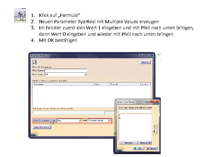

Servus,
warum bleibst Du nicht bei der Offsetbedingung? Bei der Manipulation mit dem Kompass kannst Du nur eine Kollisionserkennung aktivieren.
Das ganze lässt sich dann ganz einfach über den Formeleditor steuern (keine Angst, ist wirklich ganz einfach).
Siehe Anhang.
Daniel

Hallo Daniel,
da ich ja jetzt erst rausgefunden hab, wie das Bewegen mit dem Kompass funktioniert, hab ich auch jetzt erst den Befehl des Kollisions-Stopps benötigt. Dazu habe ich jetzt meine HD-Zylinder-Modelle, die bisher nur 2 Vollmaterialien ineinandergesteckt waren, etwas modifiziert und mit einem Kolben versehen.
Somit kann ich, wenn ich den Zylinder einmal zusammengebaut hab, über den Kollisionsstopp genau den Effekt erreichen, den ich will. So kann ich beliebig den Zylinder fahren und er stoppt einfach, wenn ich eine Endlage erreiche. Damit kann ich mir die Thematik mit der Formel ersparen.
Dennoch: Der Tipp mit der Formel ist insofern gut, als daß damit schnell die Endlagen "auf Knopfdruck" angefahren werden können. Bisher ließ ich die Bedingung der Unterbaugruppe sichtbar und hab die entsprechenden Längenwerte eingegeben und aktualisiert. War soweit ok, aber umständlich, wenn man "unterwegs" was nachschaun will.
Ein Wermuthstropfen: Dein Leitfaden hat soweit gefunzt, nur: Die beiden Parameter Real.1 und Real.2 befinden sich bei mir nicht im Strukturbaum, so daß ich sie anwählen könnte. Des Weiteren muß ich schaun, wie ich bei mehreren Zylindern diese Strukturbaums-Parameter auch dann noch finde, ohne mich allzu weit in den Baum hineinzugraben, da ja die Zylinder teilweise wieder in Unter- und Unterunter-Baugruppen verbaut sind.

... und daß ich in den Tools die Parameter in der Product-Umgebung einblenden kann hab ich auch grad gefunden.
Na denn, Feierabend!
Daniel, die 10U´s hast du dir verdient!
