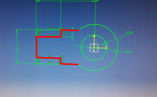

Hallo Leute,
ich habe ein grundlegendes Problem mit Catia C5V6. Nach stundenlangem Grübeln weiß ich mir nicht mehr anders zu helfen, als kompetente Hilfe zu ersuchen.
Mein Problem: Ich habe ein riesiges Problem damit, selbst einfachste Skizzen so hinzukriegen, dass Catia sie als geschlossen erkennt. Oft habe ich, wenn Catia die Skizze als nicht geschlossen/unterbestimmt/mehrdeutig beanstandet hat, die komplette Skizze noch einmal von vorne gemacht, was mir auch schon in dem ein oder anderen Fall weitergeholfen hat. Auf Dauer kann sowas natürlich keine Lösung sein..  Ich komme einfach nicht dahinter, wieso Catia ständig über meine Skizzen meckert und was ich dagegen tun kann.
Aktuelles Beispiel: Eine lächerlich einfache Skizze für ein Bauteil.
http://www.directupload.net/file/d/3859/yklq8ngv_jpg.htm
Soweit kriege ich die Skizze so hin, dass Catia nicht meckert.
Wenn ich nun aber noch wie im folgenden Bild zu sehen zwei Rechtecke einfüge (einmal oben links reingesetzt, an Horizontalachse gespiegelt), sagt Catia plötzlich, dass die Skizze nicht mehr geschlossen ist.
http://www.directupload.net/file/d/3859/6wa3qykl_jpg.htm
Genauer sagt Catia folgendes dazu:
http://img5.fotos-hochladen.net/uploads/20150106224649etpl6gm1wy.jpg
Meine Frage ist also: Was, zum Teufel, kann ich tun, um die Skizze nach Einfügen der Rechtecke wieder geschlossen zu kriegen? Linien nachziehen ist ja Quatsch, über Bedingungen komme ich auch nicht weiter. Habe etwa versucht, den Eckpunkt der linken senkrechten Linie (Linie 4, die ja "isoliert" ist) mit der Waagerechten kongruent zu machen.. Das brachte natürlich auch keinen Erfolg.
Soweit bin ich mit meinem Latein absolut am Ende.
Weiß jemand Rat?
Herzlichen Dank im voraus!

Zu meiner ersten Frage: Wie kann ich die Skizze mit den eingefügten Rechtecken (Bild 2/3) denn jetzt schließen?

Du versuchst, mit der Skizze einen Pad zu machen? Ja?
Dann probier es mal so, indem Du die Kreise mit dem Ursprungskreis trimmst. So dass quasi Sicheln entstehen. Die Konturen in der Skizze muessen geschlossen sein.
LG ... Wolfi

Was soll CATIA denn in den Pad nehmen bei Deiner ersten Skizze, nach dem Einfuegen der zwei zusaetzlichen Rechtecke?
Die Skizze ist nach dem Einfuegen der zwei Rechtecke nicht mehr eindeutig.
Willst Du den roten Verlauf? Dann musst Du die anderen Linien rausloeschen / wegtrimmen / zu Hilfslinien 'degradieren'!
Es duerfen auch alle Linien nur einfach vorhanden sein.
Liegen zwei identisch aufeinander, kann CATIA damit nix anfangen.
Nie vergessen: Computer sind doof. Sie koennen nicht ahnen, was Du willst. Und wie Du siehst: Ich weiss es auch nicht.
In der Skizzenanalyse steht eigentlich genau drin, was Du tun musst.
LG ... Wolfi

es tut mir wirklich leid, aber ich stehe total auf dem Schlauch. Mir ist bewusst, dass das absolute Grundlagen sind, mit denen ich Probleme habe, und ich habe auch jetzt bereits schon mehrere Stunden im Internet recherchiert, wie ich zu einer Lösung kommen kann, bisher aber leider ohne Erfolg. Vielleicht suche ich falsch, wenn es so sein sollte, bitte ich darum, mir das nachzusehen.
Was ich tun muss, sagt mir die Skizzenanalyse, ja, aber WIE ich das mache, daran haperts.
Wenn du mal schauen magst, das Werkstück, das meiner ersten Frage zu Grunde lag, stammt aus diesem Youtube - Tutorial:
https://www.youtube.com/watch?v=QYSjVWd8IMo
Und bei ihm ist es doch auch kein Problem, dass Linien aufeinander liegen? Er spiegelt das Rechteck einfach an der Achse, bemaßt es, und kann einfach einen Block erstellen, ohne dass Catia was zu meckern findet. Von welcher Kontur Catia dann welchen Block erstellen soll, kann ich bei der Blockbildung dann ja festlegen. Ich verstehe einfach nicht, wieso das bei mir nicht funktioniert. Dieses Problem habe ich IMMER, wenn ich nicht nur eine einzige Kontur habe sondern mehrere.
Ich weiß zwar, dass es auch die Möglichkeit gibt, mehrere Einzelskizzen zu machen und diese dann in eine zusammenzufügen. Aber in Anbetracht der Tatsache, dass mir 99 Prozent aller Youtube Videos und eigene Erfahrungen im CAD-Praktikum zeigen (wieso es da funktioniert hat, kann ich nachträglich natürlich nicht mehr so ohne Weiteres nachvollziehen), dass es auch so geht, möchte ich diesen Ausweichweg jetzt nicht unbedingt wählen.
Aktuell verzweifel ich, nach meinem Verständnis aufgrund des selben Problems, bei diesem Klemmhebel:
http://www.directupload.net/file/d/3861/waxk5ze5_jpg.htm
Catia sagt folgendes dazu:
http://www.directupload.net/file/d/3861/8cukmput_jpg.htm
De Tatsache, dass ein Halbkreis noch weiß ist, bitte ignorieren, da fehlt noch ein Maß. Mir geht es nur darum, die Skizze geschlossen zu kriegen. Ich habe es mit Kontaktbedingung der jeweiligen Endpunkte der Linien mit den Kreisbögen versucht, das ändert nichts. Kongruenzen helfen auch nicht weiter. Habe die äußeren Linien (zuvor hatte ich es manuell gemacht) bitangential an die Kreise angelegt und mir davon eine automatische Schließung der Kontur erhofft - leider hat auch das nichts gebracht.
Es ist wirklich zum Verzweifeln...

In den Video gehen die mehreren Konturen in der Skizze aber nur, da bei der Blockdefinition das Profil genau gewählt wurde (komplex) (Video bei 2:00 min).
Dies würde ich nicht empfehlen. Mach lieber mehrere einfachere Skizzen. Dies sind leicht zu handhaben.

Hallo Graunsorg,
zu Deinem ersten Problem nochmal:
Wie schon gesagt wurde, ist der Verlauf des Kurvenzugs nicht mehr eindeutig.
Die Frage ist aber auch, was die zusätzlichen Rechtecke darstellen sollen.
Falls es Abzugskörper sind, müssen sie nicht (teilweise) deckungsgleich sein mit dem Rest;
sie dürfen auch überstehen (unter V4 war das zwingend wegen der Rechengenauigkeit).
Das sähe dann aus wie in Bildern 2 und 3.
Um einen eindeutigen Kurvenzug zu bekommen, gebe ich im Pad/Pocket-Dialog für 'Profile' einen 'Extract'(->RMB) an.
Das funktioniert für die Rechtecke und den Kreis.
Aber: Nachdem in dem Sketch mit den zusätzlichen Rechtecken das aussen umlaufende Profil,
wie die Sketchanalyse auch angibt, nicht geschlossen ist, musst den Kurvenzug für den Haupt-Body vorher über 'GSD/Operations/Extract'(2x) + anschliessendem 'Join' erzeugen.(Bild1)
Das Meckern der Sketchanalyse umgehe ich damit.
Nachdem die Extracts vom Sketch abhängig sind, erfülle ich damit auch Wolfi's Bedingung nach einem einzigen Mutterelement.

Hallo joehz,
wow, da hast du dir ja echt Mühe gegeben, vielen Dank! Ich glaube, so langsam habe ich die Krux an der Sache geschnallt. Ich werde eure Antworten morgen mal in Ruhe mit Catia verdauen. Herzlichen Dank nochmal an alle, die geantwortet haben!
Catia macht echt Spaß, wenn es funktioniert bzw. ich als Anwender kompetent genug bin. Ist das allerdings nicht der Fall, ist es total zum Kotzen!
Aber das ist ja nicht nur bei Catia so... Da hilft nur Üben, Üben und Üben.
