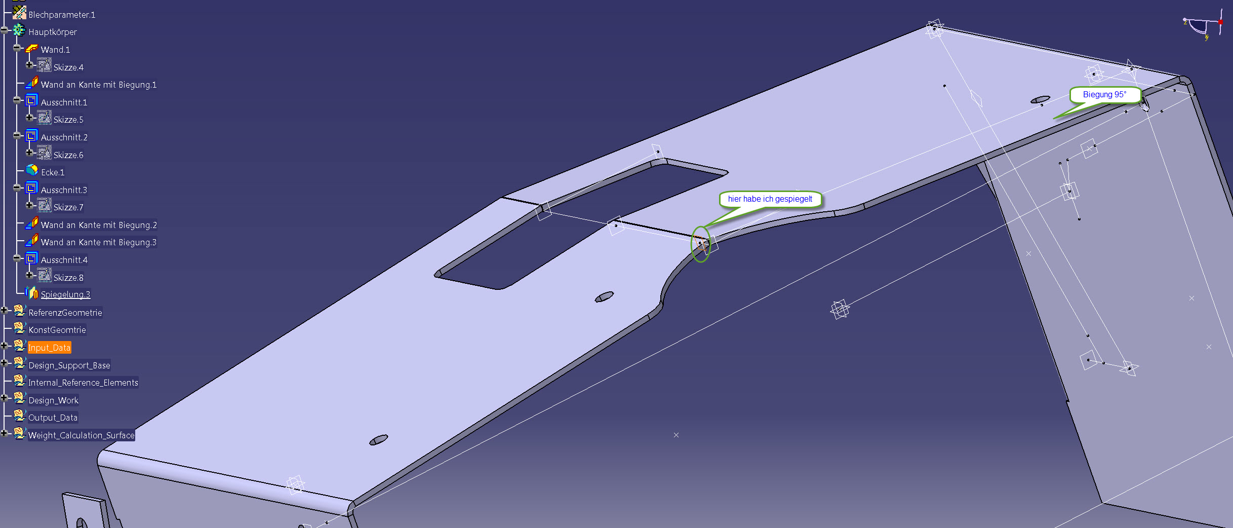

Hallo Forum,
ich habe eine Abwicklung gemacht und an einer Stelle diese gespiegelt, nun entsteht da ein Spalt und deshalb wird die Abwicklung nicht verbunden sondern als zwei Bleche abgewickelt. Gibt es eine Funktion mit der man diese miteinander verbinden kann so dass ich alles in einer Abwicklung habe?
Mfg Tommyboy

Was hast du gespiegelt (bitte Ansicht des Baumes posten)?
Versuch mal mit einer Biegung die zwei "Teile" miteinander verbinden.

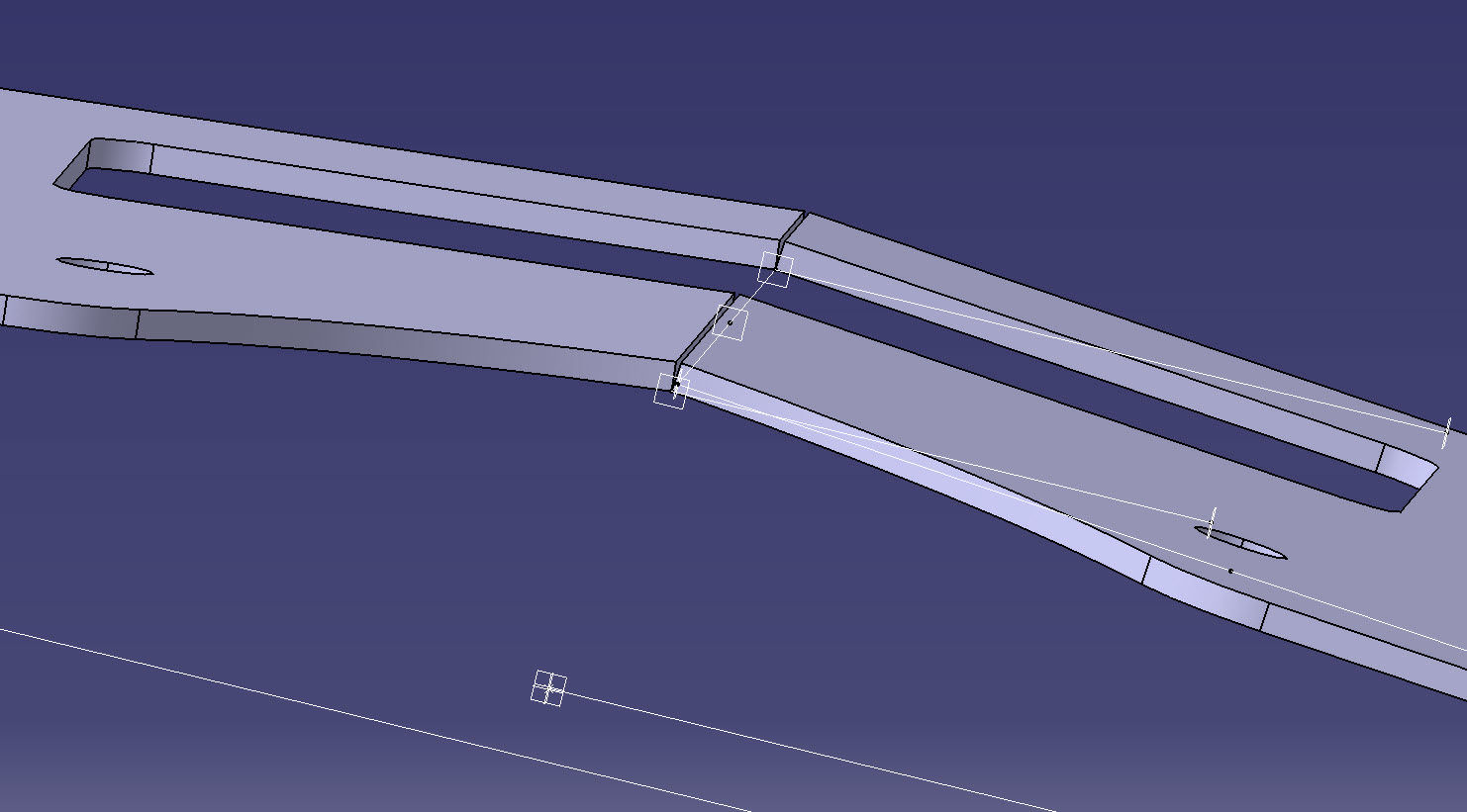

Das denke ich auch, dass da das Problem liegt.
Die beiden Seiten passen (mit Wandstaerke) nicht zusammen, so wie sie sind.
Die unteren Flaechen stossen wohl (so wie es aussieht) stumpf und scharfkantig aneinander an, aber der Uebergang fehlt.
Ich hab lang kein Sheetmetal mehr gemacht (das ganze Jahr noch nicht  Nein - deutlich laenger), grundsaetzlich muesste es aber zwei Optionen geben: (1) zueinander verrunden wie Bernd schon sagte (Du brauchst effektiv das 'Shape Fillet' aus dem GSD, ich meine eine entsprechende Funktion gibt es auch im SMD), und eventuell machst Du das Blech etwas laenger so dass es ueberlappt oder (2) erst in eine Vertikale zur Spiegelebene abknicken, an der Spiegelebene abtrennen, und dann erst spiegeln.

Hier das bild mit der Baumstrucktur. Ich habe eine Abwinklung gemacht 95° und diese muss dann an der Spiegelfläche grün markiert gespiegelt werden es soll ja spitz zu laufen, allerdings darf eine verrundete Kante entstehen.

Erzeuge dir eine Biegung zum Verbinden der zwei Teilbereiche (Einfügen -> Biegen -> Biegung, dann die Teilflächen die mit eine Biegung verbunden werden sollen selektieren)

Hey Bernd,
vielen lieben Dank das ist genau das was ich gebraucht habe und es hat prima geklappt!!!
