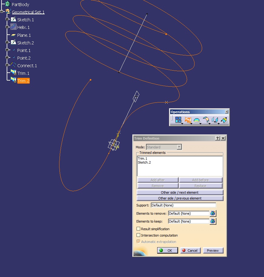

ich habe ein Anfängerproblem. Die Zylinderfeder wurde in der Funktionsumgebung Drahtmodell erstellt und dient später als Zentralkurve für eine Rippe in Part. Helix und Haken sind zusätzlich über zwei Punkte via "Verbindungskurve" verbunden worden, nun soll die überflüssige Ecke weg"getrimmt" werden. Leider bekomme ich das mit der Funktion Trimmen in der Funktionsumgebung Drahtmodell nicht hin, entweder entfernt es mir die ganze Kurve oder die ganze Helix. Eine Idee?

Hallo Austmannchemie,
der Trim geht wunderbar; in einem oder in zwei Trims.
In zwei:
Erst Helix und dann Connect1 auswählen; bei Bedarf 'Other side' selektieren; bestätigen. Danach der zweite Trim mit dem Sketch.
oder
In einem:
Erst Helix und dann Connect1 auswählen; bei Bedarf 'Other side' selektieren; dann den Sketch auswählen, wieder bei Bedarf 'Other side' und bestätigen.
Hope it helps,
Joe

Hallo Joe,
danke für die Antwort, ich kannte die Operation nur aus der Funktionsumgebung Part im Skizzierer. Ich habe mich für die Variante in 2 Schritten entschieden. Wähle ich zuerst die Helix und dann Verbinden1, entfernt es das erste Stück der Helix wie gewünscht.
Leider klappt dann der zweite Schritt noch nicht. Ich wähle die Skizze2 aus und dann Verbinden1 im Strukturbaum. Egal was ich einstelle, es entfernt das kurze Kurvenstück nicht. Wähle ich statt Verbinden1 Trimmen1, so wird die Helix entfernt.
Ich habe Dir mal die neueste Datei angehängt.

Stell den Connect1 mal ins NoShow. Der stört jetzt nur.
Die danach noch sichtbaren Teile (Trim1 und Sketch2) miteinander limitieren.

Hallo Joe,
danke für Deine schnelle Antwort. Verbindung1 ist nun im no-show. Die Operation Begrenzung in der Funktionsumgebung Drahtmodell verlangt allerdings eine Flächenkante, die ich so nicht habe.
Viele Grüße, Henning

Ich weiss nicht, ob Du in der richtigen Funktion bist. Ich hab nie mit der deutschen Oberfläche gearbeitet.
Bei mir sieht das so aus, wie auf dem Bild.
Deine Beschreibung klingt so, als wärest Du in 'Extrapolate'.

Hallo Joe,
so sieht das Fenster Trimmen in der Funktionsumgebung Drahtmodell bei mir aus...

Die Helix hast schon verarbeitet.
Ersetzte sie durch Sketch2.

Hallo Joe,
ja, das habe ich gemacht. Siehe Anhang. Leider bleibt die Linie, die den früheren Eckpunkt mit dem Anfangspunkt der Verbindungslinie verbindet, stehen.

Steck die Skizze2 ins noshow.
Die verbleibende Kurve ist Deine Feder-Mittellinie.

Hallo Joe,
ja, jetzt hat es prima geklappt, vielen Dank! Ich arbeite erst seit Anfang Oktober mit dem Programm, daher sind mir viele Dinge noch unbekannt. Toll, dass es so ein gutes Forum gibt.

Wichtig wäre jetzt zu erkennen, dass bei 'Operations'(Trim, Split, Extrapolate, Fillet etc.)
nicht vorhandene Elemente geändert werden, sondern neue erzeugt.
