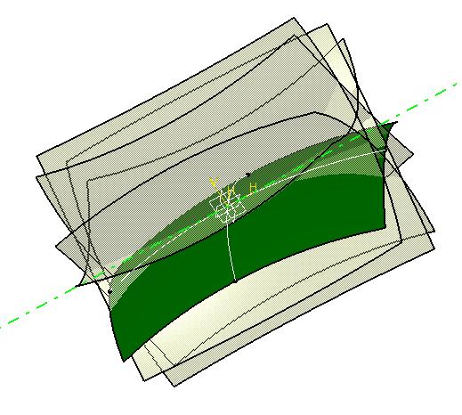

gibt es denn in Catia eine Funktion, die mir bei gegebener Drehachse - die auch Schwerpunkt sein soll - und einer vorgegebenen Oberfläche an einem Bauteil, eine "Materialanhäufung" anzeigt, um das ganze System in das Gleichgewicht zu bekommen.

Morgen Thomasacro,
danke für deine hilfe -
bild ist angehängt. die surface und die drehachse - Xachse - ist berechnet u. so an catia übergeben.
muss beides beibehalten u. daraus ein technisch herstellbares teil erstellen. ich denke, wenn ich mein material welches ich hinzufüge so ausmittle dann sollte (muss) die drehachse auch die schwerpunktachse sein - also sich im gleichgewicht befinden zu der achse um die es sich dreht.
man könnte dies sicher auch schriftlich ausrechnen, aber ich habe ja eine fläche die in zwei ebenen gekrümmt ist -
gruß andi

Guten Morgen Andi.
Nein, Irgendwie versteh ichs immer noch nicht:
Wenn ich diese Fläche um die von Dir genannte Achse drehe, bekomme ich nebenstehendes Gebilde. Ist es das, was Du möchtest?
Dann ist aber der Schwer-"punkt" trotzdem in der Rotationsachse zu suchen...
Das Material, welches du Hinzufügst ist für die Schwerpunktlage nicht wichtig, da der Schwerpunkt bei jedem Material immer der selbe sein wird.
Um Dir im nächste Schritt helfen zu können: Was meinst du mit "technisch herstellbar"? (Giessen? Fräsen? Drucken? Schweißen?)
gruß, Tom

Servus Andi
Ich vermute du willst das Teil zu einer gegeben Achse wuchten (statisch oder sogar dynamisch).
IMHO geht das nicht automatisch in Catia.
Ich würde so vorgehen (nur statisch)
- Aus Masse und Abstand Schwerpunkt/Drehachse "Unwucht" (Multiplikation) berechnen
- Ebene durch Drehachse und Schwerpunkt aufspannen
- Ebene mit deinem Teil/Fläche verschneiden
- Punkt mit maximalen Abstand zur Drehachse (Gegenüber zum Schwerpunkt) auf der Verschneidung erzeugen
- Abstand des Extrempunkts zur Drehachse messen
- Unwucht durch Abstand dividieren gibt die Masse an, die du am Extrempunkt aufbringen muss

hallo ihr zwei,
thomasacro: das ist was ich will - und jetzt im moment ist die drehachse mit schwerpunkt identisch, aber stell dir vor, ich erzeuge jetzt ein "sick surface" mit 100 in nur eine richtung der surface, dann ist doch der schwerpunkt in diese richtung verlagert -
bgrittmann: wuchten, genau - wie beim reifen auch, da ist die achse auch gegeben. ich kann nach der geometrieerstellung den schwerpunkt mit catia berechnen und dann mittels rechtsdrehendes moment gleich linksdrehendes mein "wuchtmaterialgewicht" entsprechend auf gegenüberliegender drehachsen seite platzieren. danke! ich hatte da jetzt wirklich etwas zu unlogisch gedacht.
