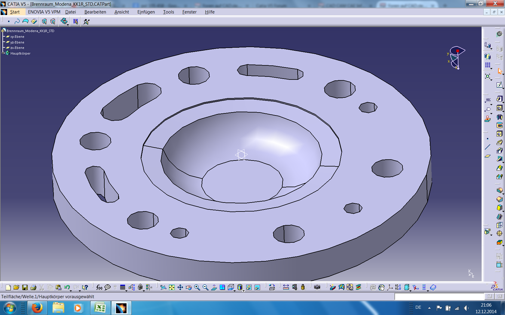

Hallo.
Ich bin neu hier im Forum und auch neuer CATIA
Nutzer.
Meine Frage: Ich habe einen Brennraum und möchte gerne das Innenvolumen berechnen. Nicht von dem ganzen Teil. Wie?
Dann würde ich gerne dieses Teil als mein standart Teile festlegen und dann trotzdem weiter dran arbeiten aber im gleichen Strukturbaum. Geht das?
Danke für eure Hilfe.
MfG Paul

Hallo PaulTk,
willkommen im Forum. Bitte Systeminfo ausfüllen.
Das Volumen kannst du mit einem Körper erzeugen den du von deinem Brennraum mit einer Booleschen Operation abziehst.
Diesen Körper kannst du dann mit "Measure Inertia" messen.
Dazu evtl. die Einheiten in Toos/Optionen/General/Measures an Parameters unter dem Reiter Units anpassen.
