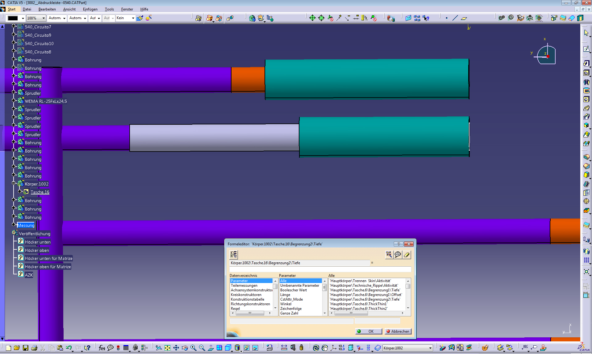

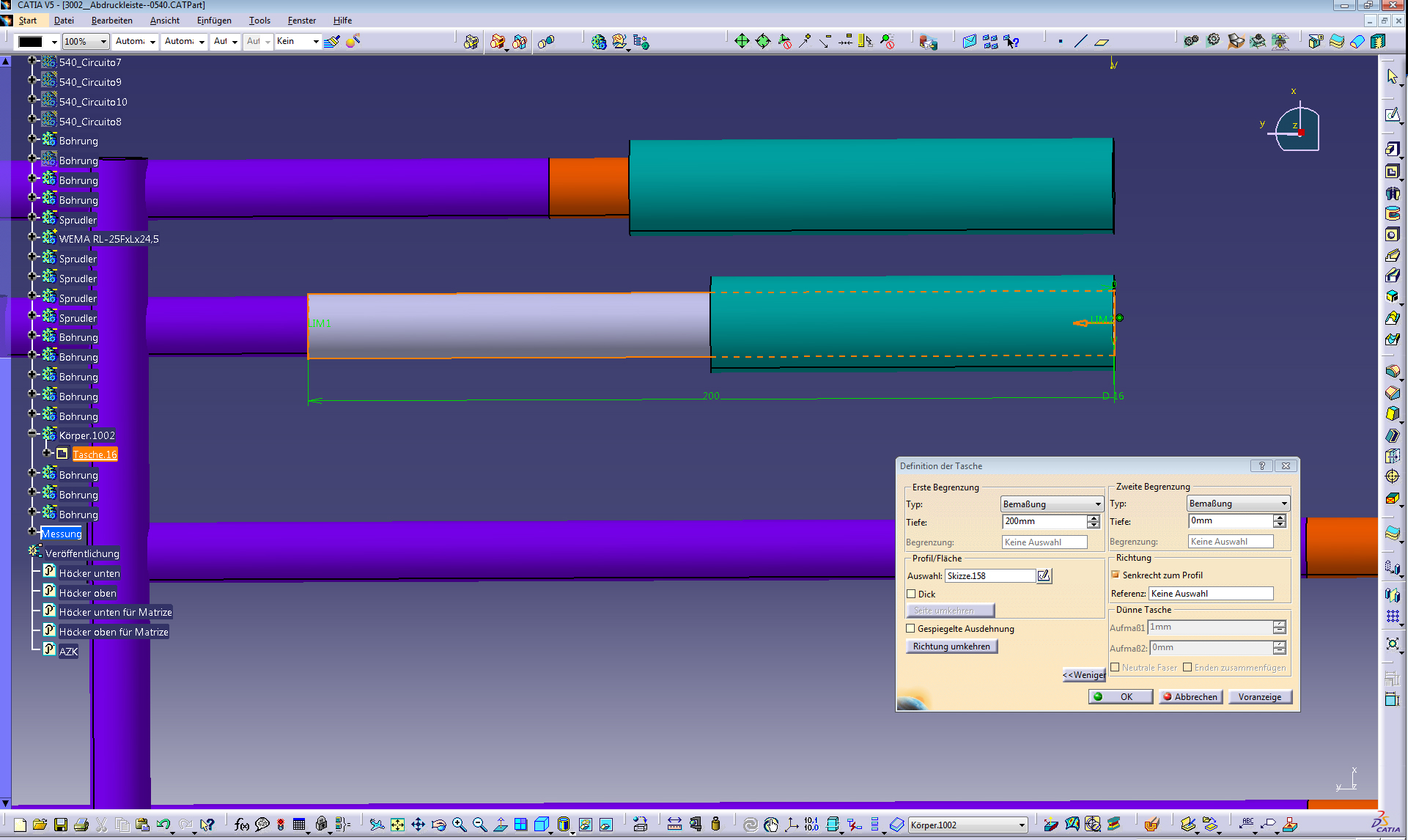

Ich bin letzte Woche auf V5-6R2014 umgestiegen. Wenn ich nun, wie auf Bild-1, einen Stopfen in einer Kühlbohrung darstellen möchte habe ich bisher in R19 eine Tasche erzeugt und mittels einer Formel die Stopfenlänge bestimmt. Dazu habe ich in der Taschendefinition die zweite Begrenzung mit einer Formel belegt. Ich konte bisher immer auf dem Bildschirm die angezeigte Taschentiefe (hier 2mm) abgreifen und in meine Formel einfügen. In der neuen Release wird der Parameter aber nicht mehr angezeigt sobald ich auf die Formeleingabe wechsle (Bild -2).

Das klappt immernoch! Du musst aber auch das Feature anklicken, von dem Du einen Wert übernehmen möchtest.
Ich sehe dort übrigens keinen Wert 2mm... oder meinst du den 200er?
