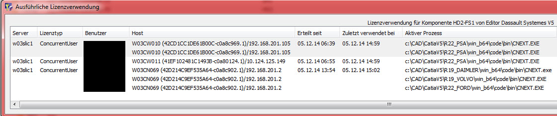

Hallo, ich habe ein Problem was das STarten von Catia angeht. Hier bei uns auf dem Server kann ich mit einer Lizenz verschiedene Catia starten (zweimal R19 und einmal R22), siehe Anhang.
Bei dem Server unseres Werkes in der Schweiz geht das nicht. Woran kann das liegen?

ist das auch ein anderer Lizenzserver? Ich meine den DSLS kann man so konfigurieren, das mehr als eine Sitzung nicht gehen. Vielleicht mal den Admin fragen.

Ja, ist ein anderer Lizenzserver. Das komische ist ja, dass es mit einem Lizenzpaket (HD2) funktioniert und mit einem anderen (HD2+FS1) nicht.
