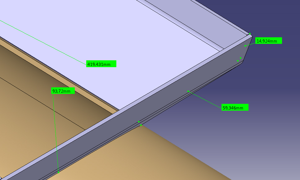

ich habe eine allgemeine Frage, gibt es in CATIA die Möglichkeit,
einzelne Kantenlängen zu summieren.
Als Bsp. ich will eine Schweissnahtlänge im Modell ausrechnen.
Hierfür gehe ich aktuell die Kante messen im Modell und schreibe mir die Länge auf dann die nächste Kante und messen und wieder aufschreiben usw. und am schluss nehme ich alle werte und gebe sie dann im Taschenrechner ein und kriege dann eine Gesamtlänge.
Besser wäre eine Kante zu messen und dann die nächste, und parallel werden die Kantenlängen kummuliert.
Gibt es sowas in CATIA oder hat eine ein Tip wie ich mir die Arbeit ersparen kann.
Gruss knot

Du könntest die Kanten im GSD mit "Mehrfach ableiten" ableiten und dann das gesamte Feature messen

das wäre gut wenn es sich um eine Teil handeln würde, die Schweißnähte gehen über mehrere Baugruppen, und haben sehr oft Abstände, die ich im GSD verbinden müsste.
Ist zwar ein guter Ansatz aber nicht gerade optimal, trotzdem danke.

Du kannst alle Kanten messen und die Messung im Baum beibehalten. Erzeuge dir einen Benutzerparameter. In dessen Formel kannst du alle gemessenen Längen addieren lassen.
gruß, Tom

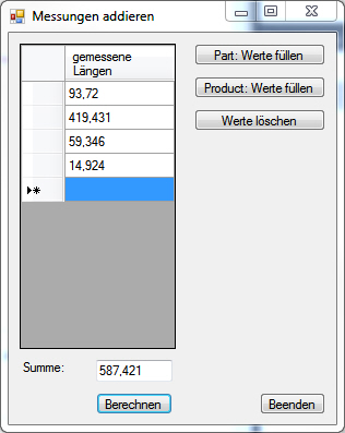

Messungen_addieren.exe.txt
ich hab mir mal überlegt, wie man das in VB2010
lösen könnte.

Laengenmessungen_addieren.exe.txt
moin knot,
vb2010 express ist eine kostenlose Programmiersoftware von MS.
während VBA die interne Programmierumgebung der jeweiligen Software ist
(hoffe ich habe mich richtig ausgedrückt).
Dann habe ich in der kleinen Anwendung noch ein paar
Fehler abgefangen.

tut mir leid, es scheint ich bin damit überfordert.
In xp, konnte ich die Dateien durch ändern der Endung zu einer Anwendung machen.
Bei Win7 habe ich dies umbenannt und trotzdem bleibt sie eine Textdatei, liegt bestimmt an Administrationsrechten und meiner Kompetenz.

ich habe ein 64 BIT System, und beim Ausführen gibt es Fehlermeldung,sofware kontabilität.
"Bitte mit den Herausgeber der Software in Verbindung setzten.
Schade, trozdem danke
Gruss knot

wir haben auf allen CAD-Rechnern durchgängig Win7 64bit.
Ich habe die Anwendung auf mehreren Rechnern getestet und
sie startet.
Vielleicht hilft es, wenn du das aktuelle
Framework installierst:
http://www.microsoft.com/de-de/download/details.aspx?id=30653
und die VisualBasicPowerPacks:
http://www.microsoft.com/en-us/download/details.aspx?id=25169
