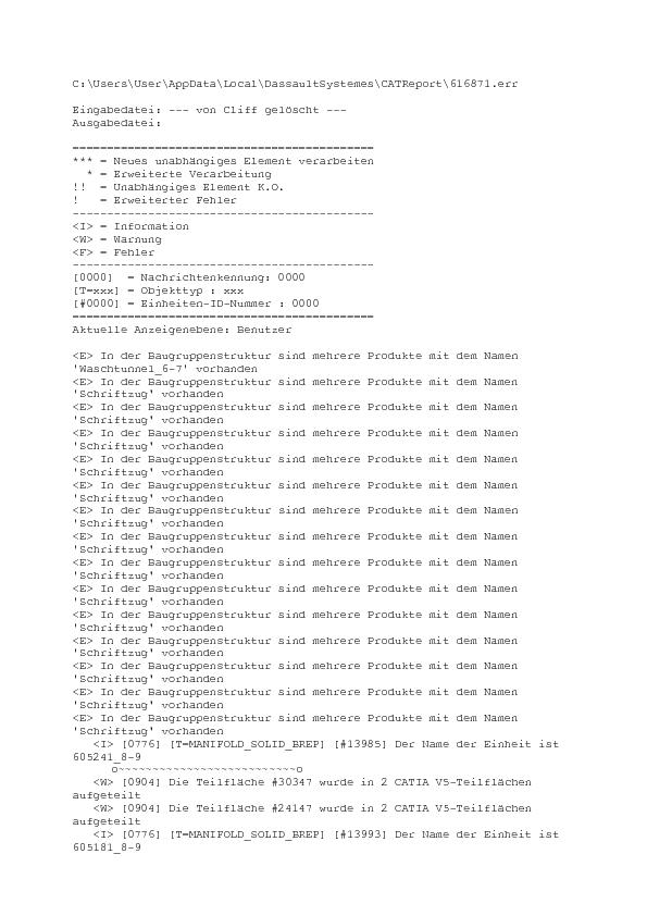

mein Problem: meine V5R19 arbeitet soweit fehlerlos - ich könnte nicht klagen. Gestern hatte ich jedoch mehrere STP bekommen (von SolidEdge). Die kleineren (bis inkl 13MB) kann ich ohne Probleme öffnen, Strukturbaum passt, Teile werden dargestellt. Die beiden Größeren (24 MB und 112 MB) kann ich jedoch nicht öffnen. Die 24er wurde z.T. konvertiert, d.h. der Vorgang hat gestartet, brach jedoch nach ein paar Sekunden bzw. nach 2% ab. Ohne Fehlermeldung. Die wenigen (11 Stück) konvertierten Teile werden dargestellt, auch der Strukturbaum dafür ist vorhanden. Das Programm reagiert, als wäre die Konvertierung erfolgreich und "normal" durchgeführt worden. De facto wurde aber nur ein Bruchteil der Baugruppe eingelesen.
Die 112er Datei wurde zwar in Sachen Konvertierung gestartet, jedoch ohne erkennbaren Fortschritt (oder besser: Anfang) nie vollendet. Ich habs dann abgebrochen...
Hat einer von Euch eine Idee, was für diese Zicken Ursache sein kann? Bei der Dateigröße der 24MB-Datei laß ich mir höchstens noch eingehen, daß die Konvertierung länger dauert, aber einfach nach halber Arbeit aufhören?

>>Ohne Fehlermeldung.
Ohne Fehlermeldung auf dem Bildschirm?
Da wird doch sicher auch eine Logdatei angelegt.
Sagt die mehr aus?
Mal ganz pauschal:
- Zu wenig Arbeitsspeicher
- Mängel / Unverträglichkeiten in der Baugruppen-Struktur
- Mängel / Unverträglichkeiten in der Struktur der Teile
Aus welchem System kommen die Daten?
(Im Zweifelsfall mal in einem Texteditor öffnen.
Im Dateikopf wird in der Regel das Quellsystem angegeben.)

"Ohne Fehlermeldung" war so gemeint, daß die Katja nicht extra Alarm schlägt, weil ihr grad eine Laus über die Leber läuft. Es kommen die Standardmeldungen, von wegen wo ich den Konvertierungsreport lesen könne.
Hab grad den Task-Manager befragt:
Zu Beginn meiner Operation war die Arbeitsspeicherauslastung 1,97GB, diese erhöhte sich beim (nicht funktionierenden/unvollständigen) Öffnen der 24MB-Datei auf 2,01GB. Zum Vergleich habe ich dann eine 27MB-Datei aus meinem Haus geöffnet, wie zu erwarten mit entsprechender Dauer (ca. 2min), der Arbeitsspeicher füllte sich während des Öffnens auf 2,19 GB und fiel nach erfolgter Öffnung auf 2,15 GB.
Gesamter Arbeitsspeicher 4GB, verwendbar 3,85 GB.
Prozessor: Intel Core i5-2430 M 2,4GHz
CPU-Auslastung stets maximal rund 30%
Wie gesagt beim Öffnen einer STP werde ich auf den Report hingewiesen, den ich hier auch mal anhänge. Ich persönlich hab damit so gut wie keine Erfahrung, da die Katja bisher stets willig zu meinen Diensten war...
Als Ursprungssystem wird im Report "Unknown" angegeben. Ich weis im Moment nur Solid Edge...
Der Kamerad, der mir die STP gegeben hat, hat genau die Datei auf meinem Stick auch auf seinem Programm nochmal eingelesen und dabei keine Probleme gehabt. Der Error-Report sagt irgendwas, daß manche Teile anscheinend doppelt benannt wurden?
