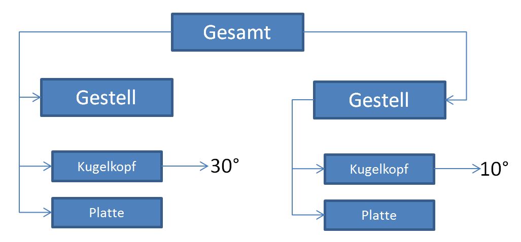

habe die gleiche Baugruppe (Name: Gestell) zweimal in einer neuen Baugruppe (Name: Gesamt) verbaut. Die Baugruppe Gestell besteht aus einer Baugruppe "Kugelkopf" und einer Baugruppe "Platte".
Wie ist es mir möglich, in der obersten Baugruppe die Baugruppe Gestell unterschiedlich darzustellen (sodass einmal der Kugelkopf z.B. um 30° und einmal um 10° gedreht ist). Der Übersicht halber habe ich das ganze mal aufgepinselt (siehe Anhang).
Letztlich kann ich das doch nur dann, wenn ich die Baugruppen "Kugelkopf" und "Platte" (2 mal für 2 Baugruppen) in die oberste Baugruppe (Gestell) kopiere? Dann kann ich sie individuell positionieren oder?
Eine andere Möglichkeit sehe ich nicht?

Schau dir dazu mal flexible Baugruppen an.
(im Baum Unterbaugruppe markieren -> RMT -> Objekt -> flexibel)

Die Funktion hatte ich auch schon gefunden. Aber das hat nichts gebracht. Habe nun z.B. einer der Baugruppen "Gestell" mit Flexible/Rigid sub-assembly markiert (wird leicht rosa). Dann habe ich den Constraint-Winkel der Kugel und Platte verbindet bzw. die Ausrichtung ändert, verändert, daraufhin hat sich wieder bei beiden Baugruppen der Winkel geändert. Liegt das daran, dass der Winkel (Winkel-Constraint) über Linien definiert wurde, die im Part selber eingezeichnet wurden?

Lass die Bedingung die den Winkel steuert in de rUnterbaugruppe weg und definiere diesen in der Rootbaugruppe.
