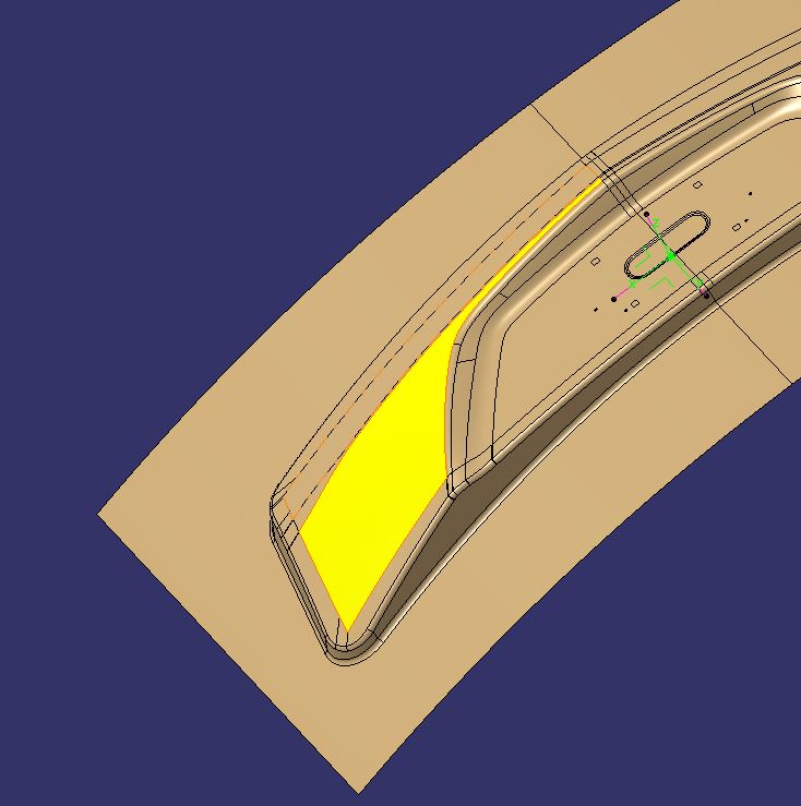

Bin Anfänger und möchte Flächenmanipulation einarbeiten. Ich soll dabei GSD (Generic Shape Design)benutzen.
Zum Start will ich ein Face von einem Flächenkörper trennen, um die Möglichkeit zu habe, später zu löschen oder für was anderes zu benutzen. (siehe Bild)
Als Nächstes will ich das entstehendes Loch mit Hilfe von Morphy bzw. isometrischen Kurven füllen.
Wie mache ich es?
Grüße, Moe

Hi Moe.
Ist die gesamte Geometrie gerade EINE Fläche?
Wenn nicht, lösch die Fläche doch eunfach raus... ;-)
Wenn doch:Nutze die Funktion "Disassemble" welche Du als Unterfunktion der "Join"-Funktion findest.
gruß, Tom
