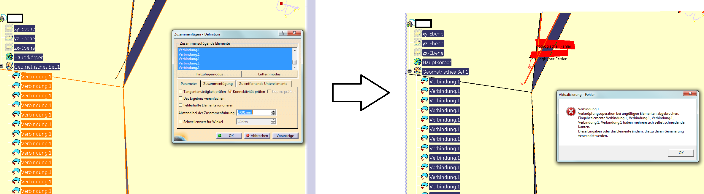

Du hast die Geometrie als Flächen vorliegen. Diese müsstest du erst im GSD zusammenfügen
Wenn ich auf "Zusammenfügen" gehen und "Geometrische.Set.1" auswähle (und sonst alles gleich lasse) kommt ein Fehler:
"Nicht verbindungsfähiges Ergebnis. Das Ergebnis umfasst 2 Domänen. Wenn eine Diagnose anzeiget werden soll, Ja anklicken. (...)"
/e. Ok das hat geklappt, indem ich Den "abstand bei der Zusammenführung" ein klein wenig erhöht habe.
/e.#2: Wenn ich nun Im PartDesign "Fläche Schließen" versuche kommt:
"Das aktuelle Objekt in Bearbeitung befindet sich nicht in einem Körper. Die neue Volumenkörperkomponenten wird hinter der letzten Komponente des Hauptkörpers erzeugt."
und dann
"Body\Hauptkörper\Fläche schließen.1
Schließoperator: eine Öffnung am ausgewählten Körper kann nicht durch eine ebene Teilfläche geschlossen werden. Alle Öffnungen am Körper auf Ebenheit Prüfungen."
--> verstehe ich gerade nicht, Mein Modell ist quasi die Außenhaut eines Autos (inkl. mit einem großen fehlendem Stück... bzw "Loch"). Muss ich demnach wieder ganz anders vorgehen?

erstellt am: 11. Nov. 2014 21:25    Editieren oder löschen Sie diesen Beitrag!  <-- editieren / zitieren -->   Antwort mit Zitat in Fett Antwort mit kursivem Zitat    Unities abgeben: 1 Unity (wenig hilfreich, aber dennoch)2 Unities3 Unities4 Unities5 Unities6 Unities7 Unities8 Unities9 Unities10 Unities Nur für telefon3000 10 Unities + Antwort hilfreich
Habe sie auch als STEP, ist das einfacher?
Vermutlich ja, da wahrscheinlich Solids enthalten sind.
Probiere es doch einfach aus.

erstellt am: 11. Nov. 2014 21:38    Editieren oder löschen Sie diesen Beitrag!  <-- editieren / zitieren -->   Antwort mit Zitat in Fett Antwort mit kursivem Zitat    Unities abgeben: 1 Unity (wenig hilfreich, aber dennoch)2 Unities3 Unities4 Unities5 Unities6 Unities7 Unities8 Unities9 Unities10 Unities
ich habe in meinem Letzten Post nochmal was geändert.
zu deinem Neuen:
Es kommt folgende Fehlermeldung (sieh Bild)
/e. wollte nur kurz sagen, dass es nun geklappt hat. Hab nochmal von Grundauf begonnen Und bis jetzt sieht es gut aus.
Nochmal vielen Dank!!
