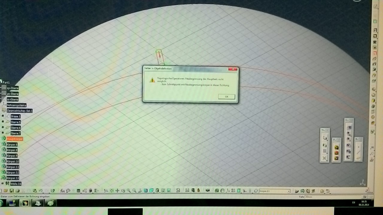

Ich habe vor Kurzem begonnen konstruieren mit CATIA zu lernen und bin gestern über folgendes Problem gestolpert.
Ich hab einen Körper erstellt (Halbkugelschale) in welchen ich Bohrungen setzen möchte.
Aber wenn ich den Befehl ausführen lassen will kommt die Meldung
" Topologische Operatoren: Neugebrenzung des Hauptteils nicht möglich.   - Kein Schnittpunkt mit Neubegrenzungskörper in dieser Richtung "
Was bedeutet das und was kann ich tun damit ich wieder Bohrungen setzen kann?
Über Hilfe wäre ich wirklich dankbar!
VlG
Valerie
P.s. Entschuldigt bitte falls das im falschen Bereich landet.

Hi Valerie.
Ohne dein Modell zu kennen, oder ein screenshot gesehen zu haben denke ich folgendes:
Deine Bohrung geht in die falsche Richtung, sie zeigt bestimmt von deinem Teil weg.
Drehe die Richtung um, dann mags vielleicht gehen...
Ansonsten: Schick mal ein Bild mit, damit wir das Problem besser eingrenzen können.
gruß, Tom

Hallo Valerie,
--- der Tom war wieder schneller :-) ---
Bei der Fehlermeldung vermute ich, dass sich die Schale und der Bohrungskörper nicht treffen, entweder ist der Zylinder zu kurz oder er liegt komplett daneben.
Allgemein: Wenn Du sehen willst, welche Möglichkeiten eine Funktion bietet, dann klickt das Icon an und drück auf F1 für die Online-Hilfe.
Hope it helps,
Joe

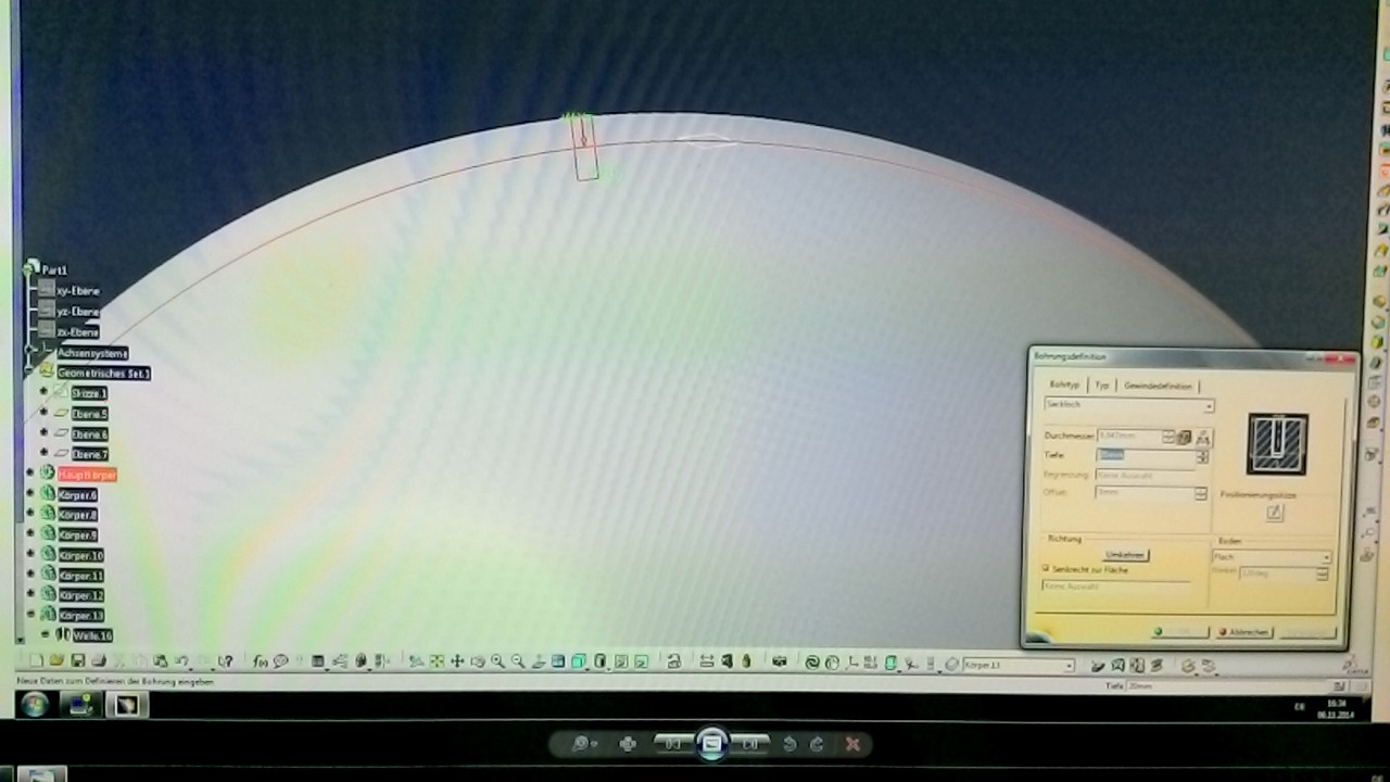

Danke für die schnelle Antwort
Allerdings zeigt die Bohrung wirklich in den Körper. Es ist auch egal wo und wie man sie setzt, die Fehlermeldung bleibt leider.
(Tut mir leid wegen der schlechten Bilder. Ich hab das Programm nicht auf meinem Computer)

Bist du im richtigen Körper? Ist das Material vorhanden wo du die Bohrung setzen willst?

Hi Valerie,
dann leg doch einen neuen Body an, erzeug darin einen Zylinder(entsprechend der Bohrung) und zieh den Zylinder-Body von der Kugel ab.
Wenn das geht, müsste eigentlich auch die Hole-Methode gehen. Und irgendwas an Deiner Vorgehensweise stimmt nicht.
Aber vielleicht kommst dann auf die Ursache.

Hi Valerie.
Wie Bernd schon vermutet: Bist du im richtigen Körper?
auf deinen Bildern kann man es leider nicht sehen.
Aktiv ist der Body der unterstrichen ist, oder deren feature unterstrichen ist und nicht der, der "gehighlighted" also orange ist. Bitte prüfe das.
gruß, Tom

Also erstmal danke für die Hilfe.
Mein Dozent hat sich dem Problem angenommen.
Ich hatte unwissentlich irgendwas verstellt. Jetzt gehts zum Glück wieder.
