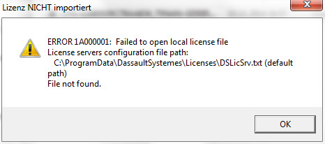

Ich habe ein problem. Ich musste meinen PC auf Werkseinstellungen zurücksetzten lediglich einige Tage nachdem ich mit der "Catia summer 2014" aktion eine kostenlose studentenversion von CatiaV5 erworben habe. Nun habe ich versucht dieses programm erneut zu installieren, allerdings bin ich auf ein problem mit der Lizens gestoßen.
Vielleicht hilft dieser Screenshot der Fehlermeldung.

Willkommen im Forum. Bitte Systeminfo ausfüllen.
Hast du noch das Lizenz-File? Hast du dies "installiert"?
Hast du die Installations-Anleitung befolgt?

Ja ich habe die Lizenz-File noch und habe Catia Student V5-R2013 genau wie zuvor installiert indem ich diese Anleitung befolgt habe.
Das Program wurde auch wie vor dem Zurücksetzen meines Windows' installiert, allerdings konnte ich dann mit dem "Nodelock Management tool" nicht die Lizens-Datei "öffnen" wie zuvor, da der oben gezeigte Error auftrat.

Probier mal den Pfad manuell anzulegen
Was bedeutet denn das?
Du hast ja vermutlich die neue Lizensierung "DSLS", und da gibt es ein Hilfsprogramm zur Bestimmung der Target-ID, der Rechner-Identifizierung. Lass das mal laufen und vergleiche die Target-ID mit der in Deiner Lizenzdatei.
Es sieht ganz danach aus, als müsstest Du eine Umlizensierung und eine neue Lizenzdatei beantragen.

Ich habe versucht den Pfad manuell zu erstellen und auch die lizensdatei "reinzuziehen" falls es das ist was du meinst bgrittmann allerdings ohne erfolg und wieder mit dem gleichen fehler.
Zur lizensierung wurde "noch" mt LUM gemacht Rainer Schulze. Ist eine relizensierung dennoch möglich?

Danke an alle die mir geantwortet haben, mein Problem hat sich von alleine gelöst, der Fehler ist nicht erneut aufgetreten
